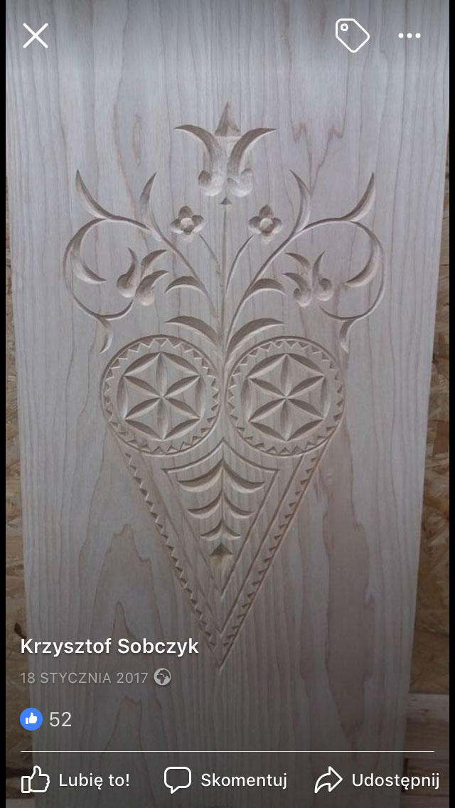

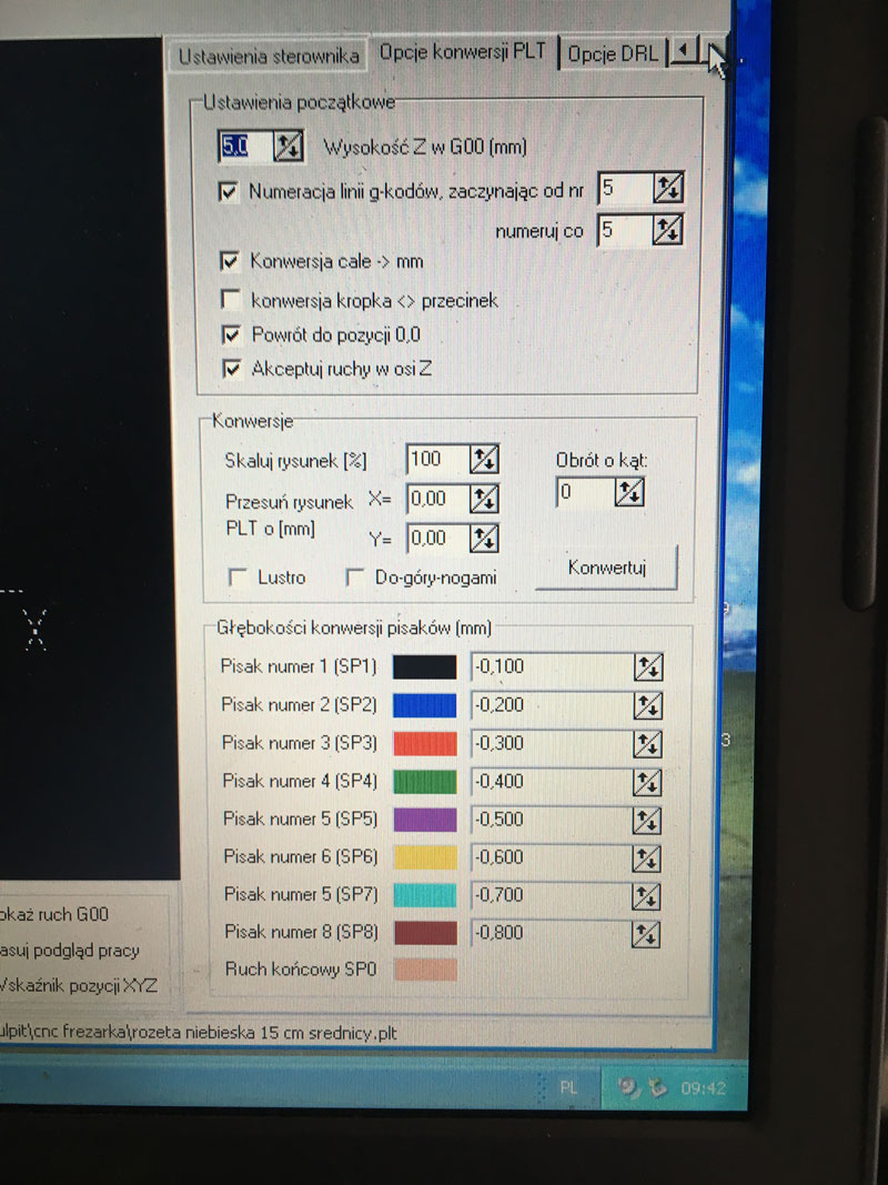

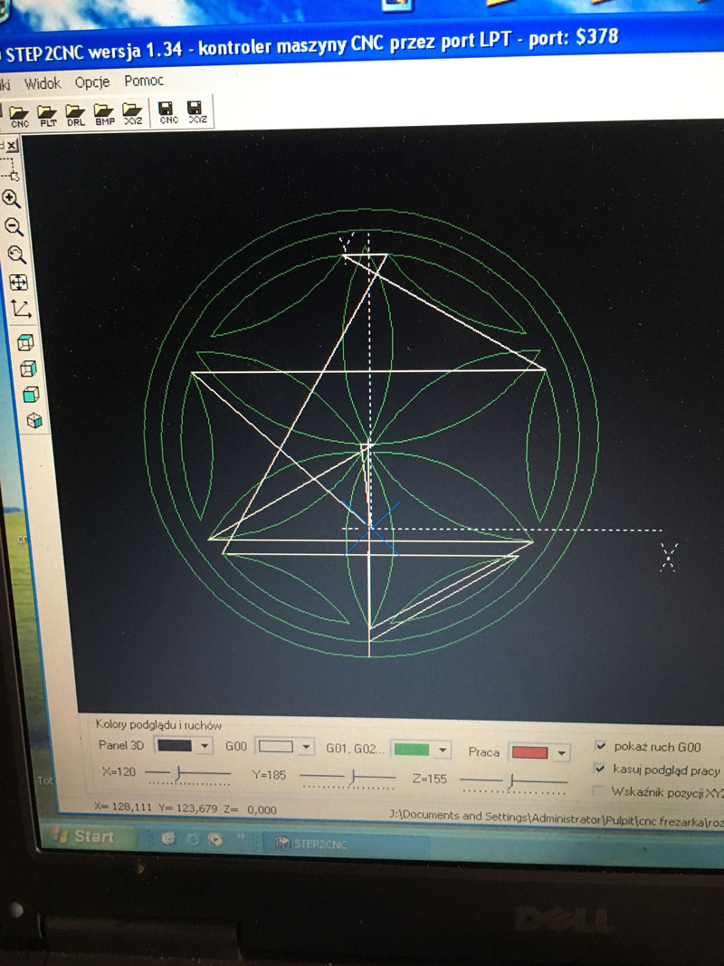

Jestem początkującym użytkownikiem cnc i mam pytanie jeżeli jest ktoś mi w stanie wytłumaczyć nawet łopatologicznie będę wdzięczny. Projekty tworze w programie corel draw następnie exportuje je do pliku PLT który czyta program step2cnc i wszystko działa mogłby się wydawać natomiast nie jestem sobie w stanie poradzić z tematem warstw. Podczas pracy wycina mi tylko jakby 1 poziom(wastwe). Nie wiem w którym momencie robię błąd lub czego nie robie. I czy przy warstwach można zrobić coś w stylu np: pierwsza warstwa jest wyrzeźbiona na 10 cm druga głębsza na odcinku 8 cm a trzecia na 4 cm ? Bedę wdzięczny za wskazówki.

Jeżeli rysujesz bryłę w corelu i zapisujesz ją w pliku plt to możesz ją tylko wyciąć. Pomijam tu fakt "kreskowania" bryły bo to temat na później. W STEP2CNC jest zakładka gdzie ustawia się warstwy które nazywają rampami lub przejściami po których będzie przesuwał się wirujący frez. W step2cnc te przejścia są oznaczone kolorami i można ustawić odległość np: pierwsze przejście gdzie frez wchodzi 2 milimetry w głąb materiału a drugie przejście już frez wejdzie 4 milimetry w materiał. Poszukaj w step2cnc opcji do ustawiania plików plt
A tu ja się pogubiłem:
I czy przy warstwach można zrobić coś w stylu np: pierwsza warstwa jest wyrzeźbiona na 10 cm druga głębsza na odcinku 8 cm a trzecia na 4 cm ? Bedę wdzięczny za wskazówki. u już się pogubiłem o co Ci chodzi?[/]
Nie wiem o co chodzi z tym rzeźbieniem. Jeżeli próbujesz w corelu przygotować sobie program dla bryły 3d to raczej w ten sposób tego nie zrobisz. W przypadku brył 3d to chyba raczej powienieś zabawić się skalą szarości.
A po trzecie jeżeli chcesz żeby Ci pomóc to najpierw pokaż co chcesz frezować bo tak to jest tylko gdybanie i nie bardzo wiadomo co i jak pisać.

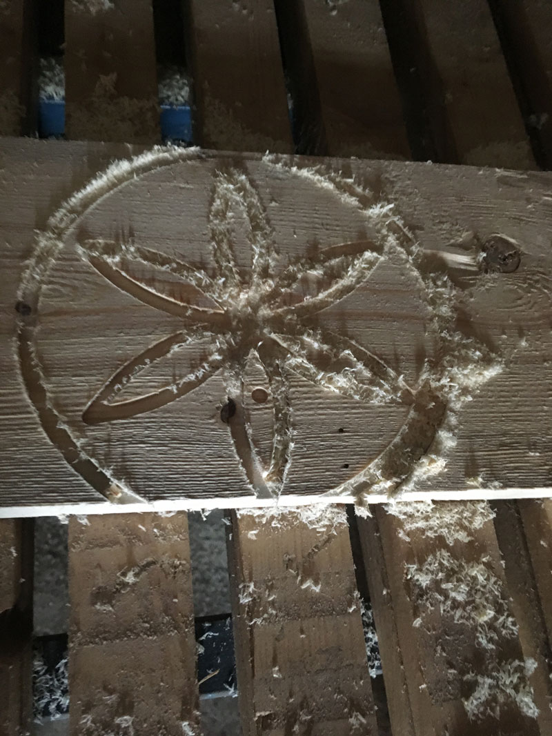

Właśnie w kwestii wycięcia jest problem ponieważ obrabiany materiał to drewno świerkowe o grubości ok 2,5 cm.
Nie próbowałem na raz ciąć na powolnym posówie maszyny ale wydaje mi się że mógłbym coś uszkodzić. Chciałbym dowiedzieć się jak robić warstwy i wtedy przeciąć na kilka wysokości obrabiany materiał. Do maszyny było oprogramowanie educad oraz step2cnc, (ja tyklko ogarniam corel draw i umiem zapisać na plt)zastanawiam się czy na początek jest to dobre oprogramowanie aby poznać podstawy i czy warto się na nim uczyć? Jeśli chodzi o to co chciałbym robić to w głównej mierze grawerować oraz wycinać. Nie za bardzo wiem gdzie mogłbym zasięgnąć wiedzy na ten temat.

jeśli chodzi o to co napisałem mało zrozumiale to bardzo chciałbym się nauczyć czegoś takiego przy użyciu frezu V

To co opisałeś czyli wycinanie jest to obróbka w dwóch osiach i corel oraz pliki plt dadzą radę.
To co wskazałeś to już jest obróbka w 3 osiach więc z corelem może być problem. Ale może być jeszcze jedno rozwiązanie - tak jak pisałem wcześniej. W stpe2cnc możesz otworzyć plik bmp lub jpg tylko proponuje te plik za pomocą corel photo point zamienić na skalę szarości lub phtoschop. Najpierw popróbuj i sprawdź bo to się normalnie wytłumaczyć nie da. Ale pewne jest to, że praca z euducadem raczej Cie nie minie.
A tak na marginesie to zacznij swoją naukę od jeszcze innych CAD/CAM bo przy Twoich pracach może to być najlepszy rozwiązaniem.
Wycinanie i proste grawerowanie w corelu za pomocą plików plt zrobisz. Ale to co chciałbyś robić to nie jest grawerowanie. Po za tym w step2cnc jest opcja "pomocy" dobrze ją przeczytaj.
