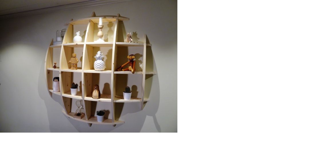

Zakupiłem plik CDR z wektorami do wycięcia pułki kuli
Przy wycinaniu pierwszego elementu okazało się, że projekt jest przystosowany do płyty, deski grubości 10mm, a ja chciałem to zrobić z deski grubości 18 mm. Szczeliny do wsunięcia jednej w drugą są za wąskie.

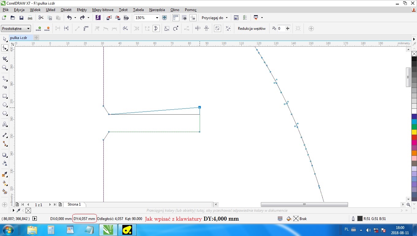

Zacząłem kombinować w Corelu jak je poszerzyć. Znalazłem jak to zrobić przy pomocy myszy, ale jest to bardzo mało precyzyjne, aby trafić idealnie w pełny milimetr trzeba mieć moce nadprzyrodzone.
Czy jest możliwość, aby zaznaczyć węzeł i w jakimś okienku wpisać interesującą mnie wartość przesunięcia X lub Y, ewentualnie przy pomocy strzałek na klawiaturze dodawać lub odejmować po 0,01 lub 0,1 mm.
Do dyspozycji mam CorelDRAW X7

Na głównym pasku narzędzi masz okienko "skok podsuwania" domyślnie jest tam 0,1mm wpisz np 1mm i wtedy całe obiekty lub też wierzchołki w trybie edycji możesz parametrycznie co 1mm przesuwać klawiszami strzałek.
