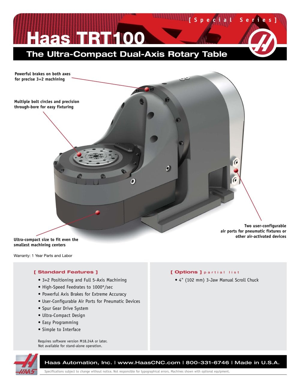

Re: Ruchome, skrętne wrzeciono
nie te osie ale to przykład
można by obrócić o 90° i przykręcić do zetki...
