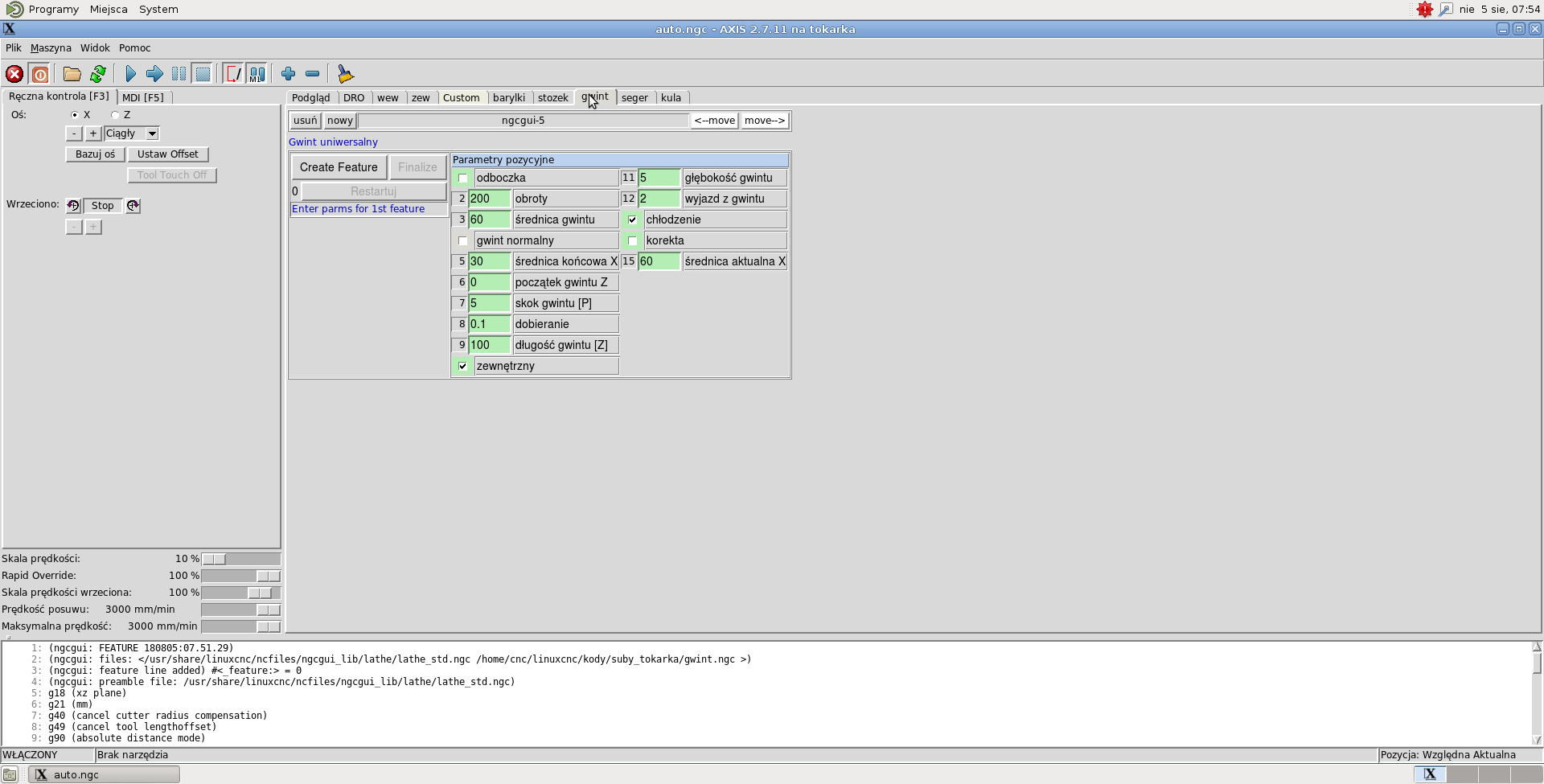

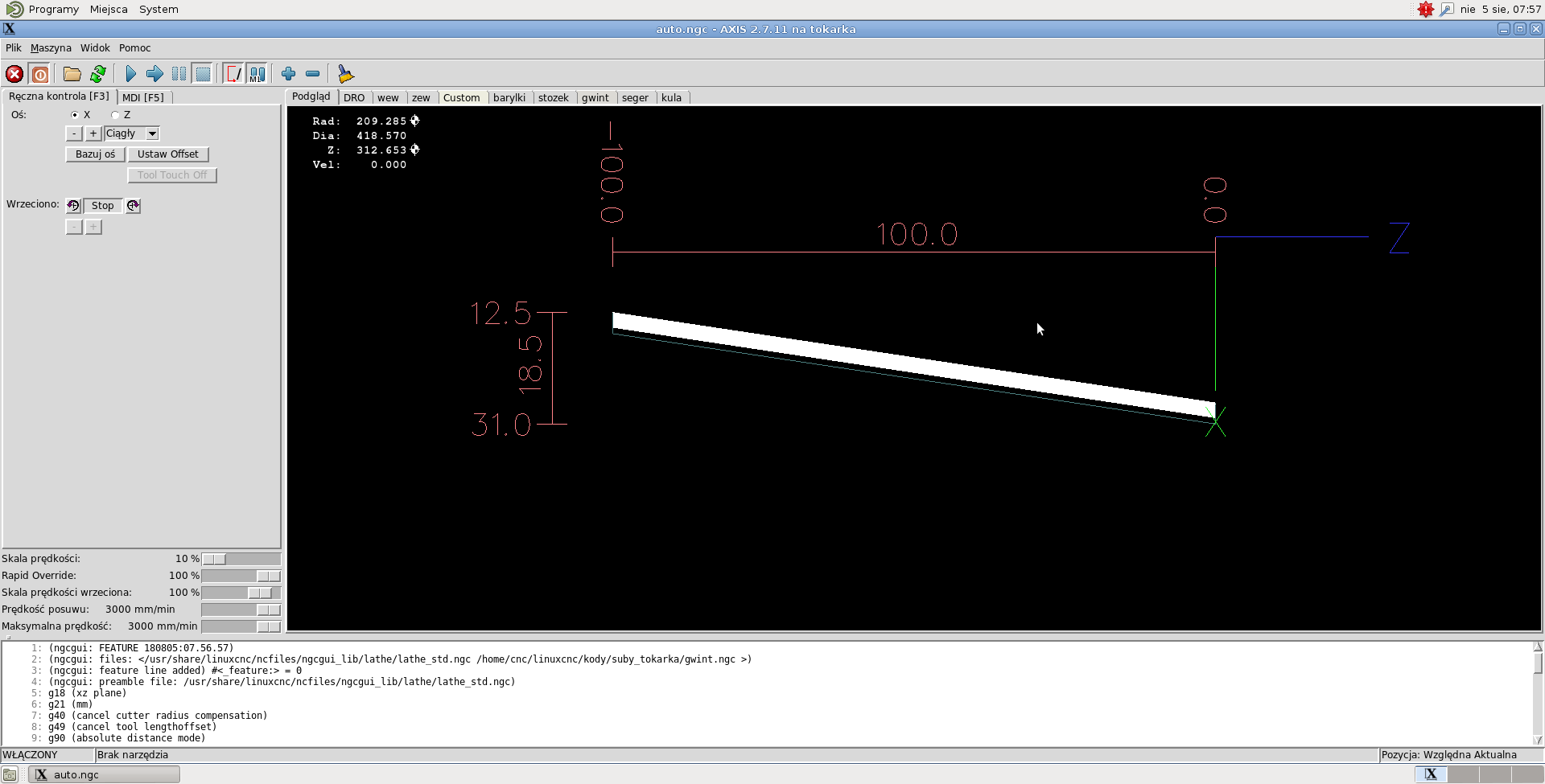

Dla chętnych subik uniwersalny na gwinty.
Robiony na G33 pozwala lepiej dopasować ustawienia - wyjazdy, korektę.
No i uniwersalny - proste, stożkowe, zewnętrzne,wewnętrzne.
Kod: Zaznacz cały
(     G W I N T Y                )
( Kamar                          )
( Time-stamp: <2018-08-03 12:56> )
(info: Gwint uniwersalny)
o<gwint> sub
#<odboczka> = #1 (=0 <> odboczka)
#<obr> = #2 (=200 obroty)
#<x_pocz> = #3 (=60 średnica gwintu)
#<zwykly> = #4 (=1 <> gwint normalny)
#<x_konc> = #5 (=30 średnica końcowa X)
#<z_pocz> = #6 (=0  początek gwintu Z)
#<skok> = #7 (=5 skok gwintu [P])
#<dobieranie> = #8 (=0.1 dobieranie)
#<dlugosc> = #9 (=100 długość gwintu [Z])
#<rodzaj> = #10 (=1 <> zewnętrzny )
#<glebokosc> = #11 (=5 głębokość gwintu)
#<wyjazd> = #12 (=2 wyjazd z gwintu)
#<woda> = #13 (=1 <> chłodzenie)
#<korekta> = #14 (=0 <> korekta)
#<x_biez> = #15 (=60 średnica aktualna X)

Post napisał: kamar » 05 sie 2018, 10:44
Zapomniałem dopisać , ze długość gwintu z "--" daje lewe.

Post napisał: senio » 09 sie 2018, 08:20
Ponad 33 stopnie, zamiast jajka moczyć w jeziorze to ten suby pisze :)
Dlaczego trzeba podawać te dwa parametry ?. Jak to rozumieć ?
średnica gwintu
średnica aktualna X
Posty w temacie: 118
Posty: 17329
Re: Suby ngcgui
#80
Post napisał: kamar » 09 sie 2018, 08:35
średnice aktualną X podajesz tylko po zaptaszkowaniu korekty i jest to wartość ostatnio jechana przed korektą. Masz ją na słupku w prawym dolnym rogu.
