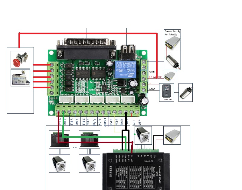

nie kumam Masz LPT w kompie czy nie?
Przejściówki zwykle z USB na lpt nie działają (chyba pojawiły się jakieś specjalne do CNC które działają ale tego nie testowałem)
Dodane 7 minuty 22 sekundy:
nie podłączaj ENA
nie widać jak podł. silnik A+ czerw nieb A-żł czar B+ Biały brąz B- Pom ziel? sprawdź bo widzę sza masz to puszczone na ster w jednym kolorze - łatwo o pomyłkę
nie podłączaj ENA

Kolego masz to źle podłączone a schemat nic Ci nie da.
Wyjściowe sygnały Step i Dir masz opisane na płycie jako Pul i Dir i one mają wchodzić na + Step i + Dir w sterowniku. Wszystkie wyjścia - Step i - Dir sterowników spinasz razem i podłanczasz do GND płyty (obok dwuch +5V). Sygnał Enable jest niepotrzebny.
Zasilanie wystarcza 5V z portu USB żeby płyta działałaale zasilanie masz OK bo palą się obie diody od zasilania. 3 dioda jest od przekaźnika.
LPT z zestawu jest OK. USB na płycie służy do jej zasilania i musi być podpięte.
Jak będziesz podłanczał krańcówki (według mnie na cholere) to podłanczasz na krańcówkę + z zasilacza (twoje 12V), wyjście krańcówki do wejścia na płycie i tyle. Masa od krańcówek i masa zasilania są te same. Ma działać.
Podłączenia masz mieć tak:

Witam. Do kol.freerad - sygnały Step i Dir w tym układzie sterowania mogą być formowane na bazie wspólnej anody lub katody (do wyboru). Tak więc Twoje stwierdzenie że " jest źle podłączone " nie jest prawdziwe .Autor tematu wybrał wspólną anodę co też jest dobrym wyborem. Sygnał ENA (enable) jeśli jest podłączony to musi być w machu aktywowany i skonfigurowany (w Twoim przypadku port 1 , pin14). Sygnał ten poprzez sterownik odcina całkowicie impulsy sterujące bezpośrednio silnikami .Dla ułatwienia w poszukiwaniu usterki odłącz go od płytki głównej i sterownika. Proszę jeszcze o fotkę ustawień DIP Switch-a na sterowniku i odpowiedź czy te ustawienia na wszystkich sterownikach są takie same.

hansu2 pisze:Tak więc Twoje stwierdzenie że " jest źle podłączone " nie jest prawdziwe
też mi się tak wydaje
hansu2 pisze:Sygnał ENA (enable) jeśli jest podłączony to musi być w machu aktywowany i skonfigurowany (w Twoim przypadku port 1 , pin14). Sygnał ten poprzez sterownik odcina całkowicie impulsy sterujące bezpośrednio silnikami .Dla ułatwienia w poszukiwaniu usterki odłącz go od płytki głównej i sterownika
własnie dla tego sugerowałem go odłączyć - w sumie on jest zbędny bo jak maszynie odłączy zasilanie silników to pogubi nam pozycje

Sam tych płyt używam i na tej podstawie twierdzę że jest źle. Konfiguracja którą podałem poprostu zadziała i chyba o to chodzi. Jeśli mu ta wspólna anoda zadziała to zwracam honor. Tylko że płyta wystawia sygnały Step i Dir o potencjale dodatnim więc jak ma się ten sygnał zamknąć skoro diody w sterownikach z obu stron dostają "+".
Owszem można wybrać wspólną anodę lub katodę jeśłyta oba rozwiązania obsługuje. W tej takiej opcji nie widzę.

Sygnały jak określasz "wydawane przez płytę" jest to ciąg impulsów na poziomie sygnałów CMOS. Decyduje o tym użyty układ scalony 74HC245 ( jeden z dwóch zainstalowanych na płytce). Ciąg tych impulsów jest przebiegiem prostokątnym gdzie raz osiąga wartość ok. +5V a raz ok. 0 V. I teraz rozpatrując "wspólną anodę" w czasie gdy sygnał DIR- lub STEP- osiąga wartość 0V a na DIR+ lub STEP+ jest przyłożone +5V to diody w sterownikach są w stanie przewodzenia bo różnica potencjałów na nóżkach diody wynosi 5V. Rozpatrując dalej gdy sygnały te ( DIR- lub STEP- ) osiągają wartość +5V a na DIR+ lub STEP+ mamy przyłożone +5V to różnica potencjałów wynosi 0V i dioda przestaje przewodzić. Tak to w dużym uproszczeniu wygląda . W praktyce różnica potencjałów jest ok.3V a nawet mniej ze względu na tolerancję napięciową dotyczącą stanów niskich i wysokich w sygnałach CMOS. Przy wyborze sposobu sterowania wspólna anoda czy katoda musimy określić stan aktywny na wyjściu niski czy wysoki. Dokonujemy tego w machu w zakładce " motor output" w rubryce " Active Low" wstawiając "ptaszka" lub nie.
