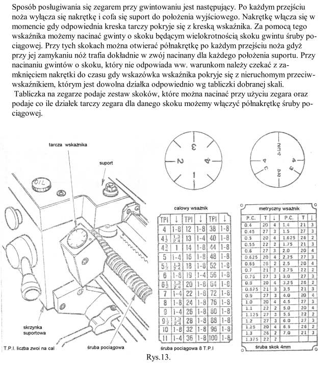

Romanie jestes jak zawsze Mistrz :D A co do dwoch wczesniejszych obrazkow wiesz moze do czego to sluzy? Licznik dlugosci toczenia czy cos?
Posty: 12343
Post napisał: RomanJ4 » 10 kwie 2014, 23:11
Nie jest to tzw "zegar"(wskaźnik gwintu) pomocny przy nacinaniu gwintów, zwłaszcza wielowchodowych.
Jeżeli skok śruby pociągowej jest wielokrotnością skoku sruby nacinanej, np: dla skoku śruby pociągowej 4 mm, skoki nacinane to 4, 2, 1, 0,5 0,25, 01 mm, to możemy rozłączać zamek śruby pociągowej przy cofaniu suportu(i noża) do początku gwintu, bez obawy że przy ponownym zamknięciu nie trafimy dokładnie we wcześniej nacięty zwój.
natomiast o zegarze mozesz poczytac tu opisane https://www.cnc.info.pl/topics89/nutool ... 423,10.htm
Wskaźnik do gwintów
Wskaźnik do gwintów jest wyposażeniem dodatkowym obrabiarki, montowanym bezpośrednio na suporcie. Musi być montowany przy wyłączonej śrubie pociągowej i kompletowany zgodnie z wykonaniem tokarki: metryczna lub calowa. Wskaźnik do gwintów umieszczony jest po prawej stronie suportu wzdłużnego i zazębia się ze śrubą pociągową za pośrednictwem koła ślimakowego. Koło osadzone jest na wałku na którym osadzona jest tarcza. Sposób posługiwania się zegarem przy gwintowaniu jest następujący. Po każdym przejściu noża wyłącza się nakrętkę i cofa się suport do położenia wyjściowego. Nakrętkę włącza się w momencie gdy odpowiednia kreska tarczy pokryje się z kreską wskaźnika. Za pomocą tego wskaźnika możemy nacinać gwinty o skoku będącym wielokrotnością skoku gwintu śruby pociągowej. Przy tych skokach można otwierać półnakrętkę po każdym przejściu noża gdyż przy jej zamykaniu nóż trafia dokładnie w zwój nacinany dla każdego położenia suportu. Przy nacinaniu gwintów o skoku, który nie odpowiada w.w. warunkom należy czekać z zamknięciem nakrętki do czasu gdy wskazówka wskaźnika pokryje się z nieruchomym przeciwwskaźnikiem, którym jest dowolna działka odpowiednio wg tabliczki dobranej skali. Tabliczka na zegarze podaje zestaw skoków, które można nacinać przy użyciu zegara oraz podaje co ile działek tarczy zegara dla danego skoku możemy włączyć półnakretkę śruby pociągowej...
(w/g instrukcji str. 15 z 53, http://instrukcje.imak.com.pl/pdf/SPE1000PV.zip )
W praktyce zegar oszczędza nam czas przy nacinaniu długich, i bardzo długich gwintów śrub, bo można cofnąć na przyśpieszonym bez przełączania obrotów wrzeciona na lewe, przy krótkich raczej rzadko się używa.
