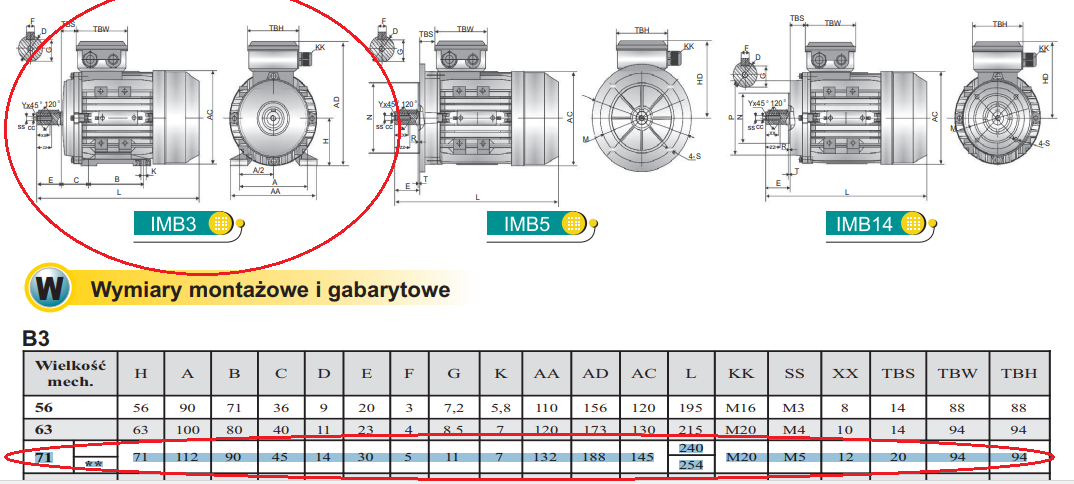

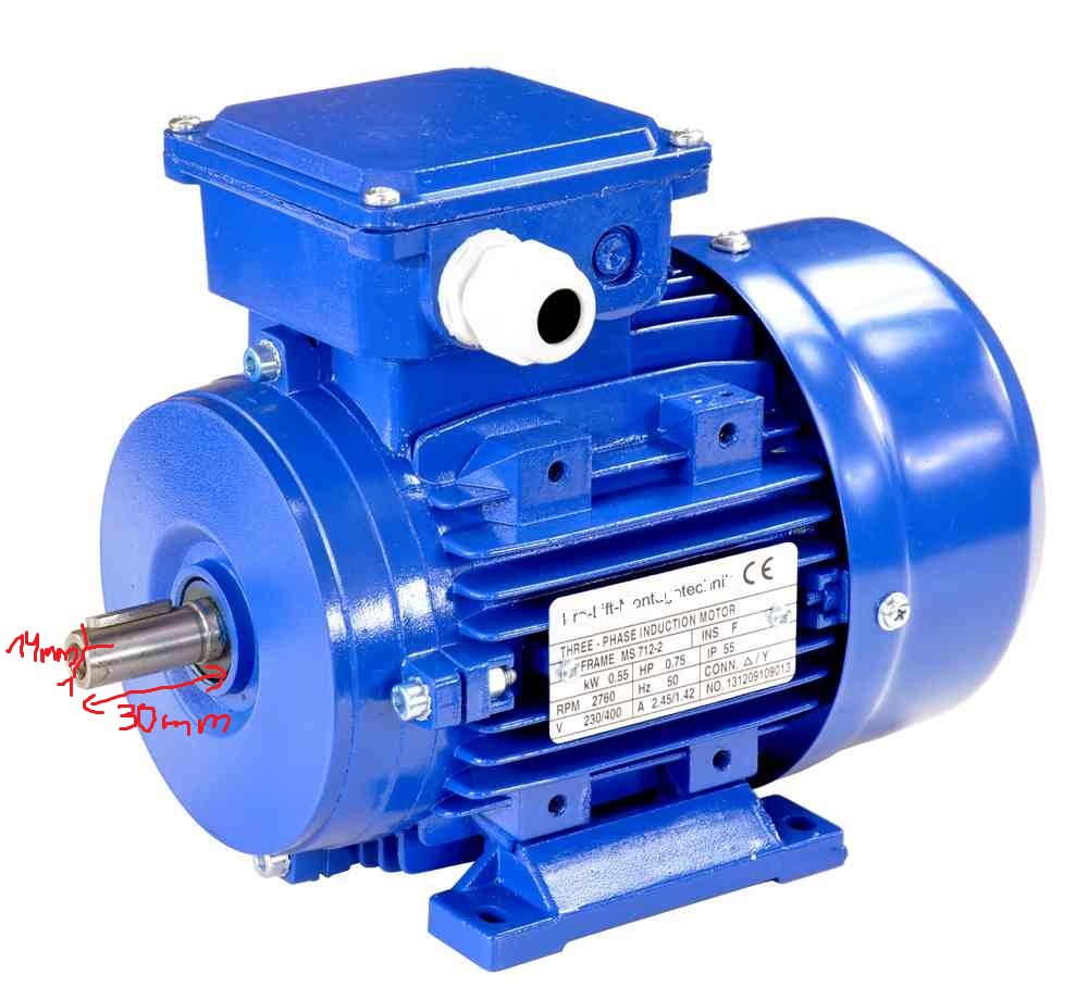

Wymiary od strony silnika wyglądają tak:
Długość wałka do montażu 30mm
Średnica wałka 14mm
Wpust, który wystaje ma 3mm(?) dla pewności wrzucam jeszcze zdjęcia katalogu aby to zweryfikować.

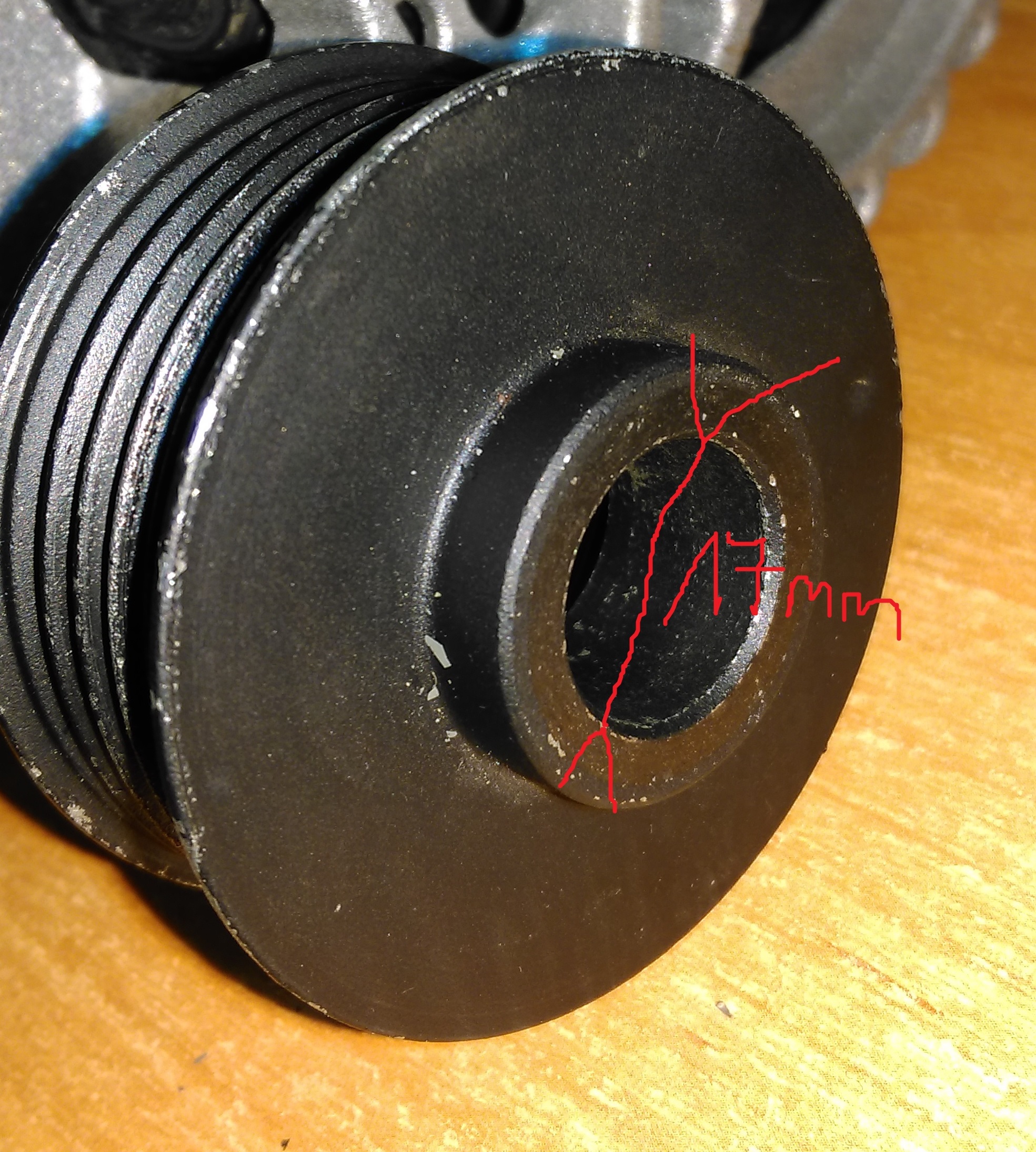

Koło pasowe, które nakłada się na wałek ma średnicę wewnętrzną 17mm, więc taką przyjmujmiemy dla wałka.

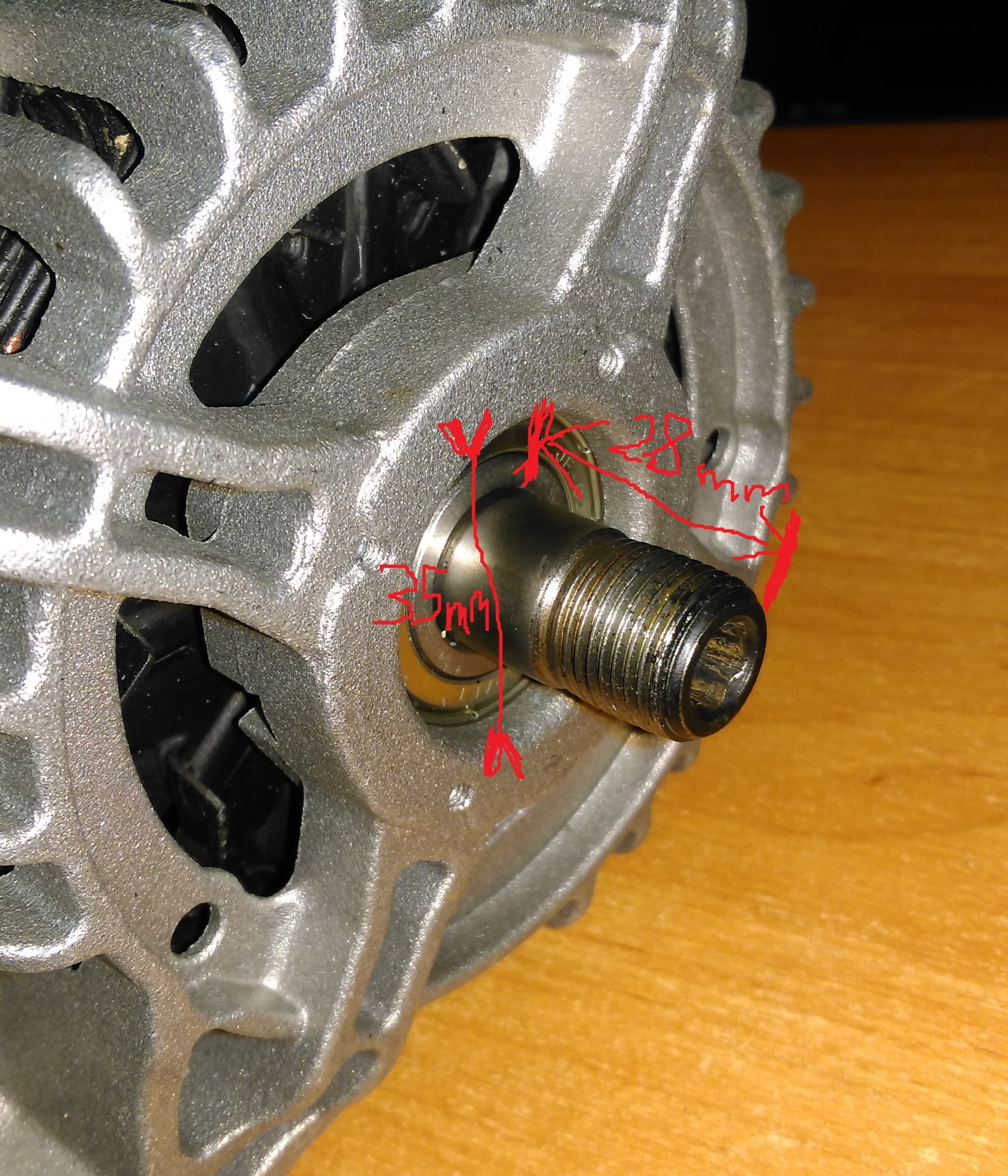

Długość wałka który wystaje wynosi 28mm.
Na zdjęciu zaznaczam jeszcze takie zwężenie o średnicy 35mm (może będzie miało to wpływ na wielkość sprzęgła)

Takiego sprzęgła jak do alternatora gotowego nie kupisz. Te koła się blokuje ciernie przez docisk nakrętką. Musisz mieć sprzęgiełko z takim kołnierzykiem jak w tym kole pasowym, bo Ci będzie haczyć o obudowę altka, ewentualnie nagwintować otwór i wtedy rozwiązujesz dwa problemy na raz. Tak czy inaczej musisz kupić sprzęgło z mniejszym otworem i przerabiać.

Wydaję mi się, że dobrym rozwiązaniem będzie nagwintować otwór i przykręcić sprzęgło do wałka, będzie mniej problemów.

Podałeś wartości geometryczne ale brak informacji o mocy jaką ma przenieść sprzęgło i prędkości obrotowej silnika. Jest taki wzór do wyliczenia momentu:
M[N] = (9550*P[kW]) / n(obr/min) więc dla silnika 1kW i 2800obr/min daje ok 3,5Nm momentu obrotowego. Silniki w gabarycie 71 są chyba jednak do mniejszej mocy produkowane.
Przykładowo z sprzęgło z firmy Rotex z materiału Al-D, wykonanie 001, rozmiar 14. Maksymalny przenoszony moment obrotowy zależy od łącznika i wynosi od 7,5 do 16Nm, więc zapas jest ogromny względem zapotrzebowania.
Z jednej strony gotowy otwór pasowany na silnik (otwór z kanałkiem na wpust), z drugiej możesz wziąć z możliwie najmniejszym otworem i roztoczyć oraz nagwintować gwintem takim samym jak w alternatorze (godzina roboty tokarza). Zakładam że skoro napędzasz alternator to kierunek obrotów nie ma znaczenia oraz nie występują zmiany kierunku. Dobierając odpowiedni kierunek obrotów sprzęgło będzie się cały czas "dokręcało" więc nie potrzeba żadnych wpustów czy dodatkowych zacisków.
