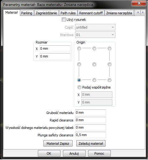

Zmień IJ mode na inc.
Przełącz sobie na plazma mode a jaką wersje macha używasz?

Dzięki dudziak4 ! Działa poprawnie teraz! Wersja macha R1.83.027.
Mam jeszcze pytanie odnośnie SheetCama, ponieważ w poradniku ta wartość nie jest opisana. Co to jest Plunge safety clearance ?

Nie wiem, zmiana tego parametru nic nie wnosi więc się dłużej nad tym nie pochylałem. Rapid clearance jest to wysokość przejazdowa.
Zmodyfikuj sobie postprocesor tak żeby ci na początku programu podnosił palnik na wysokość przejazdową a później jechał X, Y bo teraz masz tak że jadą trzy osie naraz co nie zawsze jest bezpieczne, no chyba że ci to nie przeszkadza.
Najlepsza wersja macha do plazmy to R3.043.022
