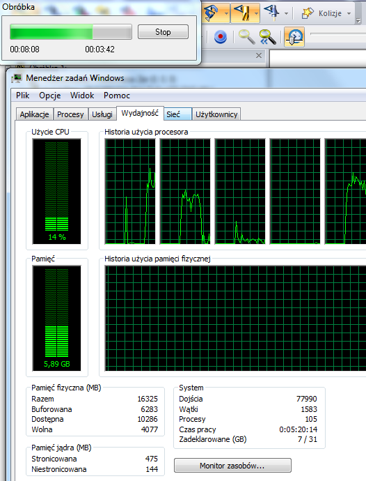

Moze mi ktoś powiedzieć czy to normalne że w edgecamie symulacja zajmuje tak dlugo czasu kilka minut zajmuje wejscie w symulacja a potem 14 min czekam na koncowy efekt. Symulacja robi się taka męcząca gdy mam obróbkę kulą po powierzchni. Pracuje w edgecamie 2014 r2 czy gdybym przeszedl na 2018r1 cos by to pomoc mogło? Albo jak sobie radzić gdy mam długie czasy obróbki, bo szkoda czasu na czekanie na wyniki symulacji. Dlaczego w trakcie liczenia procesor nie działa na 100 proc? Moze to by w czyms pomoglo?

Program nie używa 100% procesora ponieważ potrafi obsługiwać tylko jeden core a może nawet tylko jeden wątek. Tak czy tak nic z tym nie zrobisz. Może nowsze wersję lepiej sobie radzą. Generalnie architektura procesorów rozwija się szybciej nie oprogramowanie.

Pracuję na EdgeCamie 2017 i często wystarczy wyłączyć widzialność półfabrykatu.
Czasami konieczny jest reset komputera.
