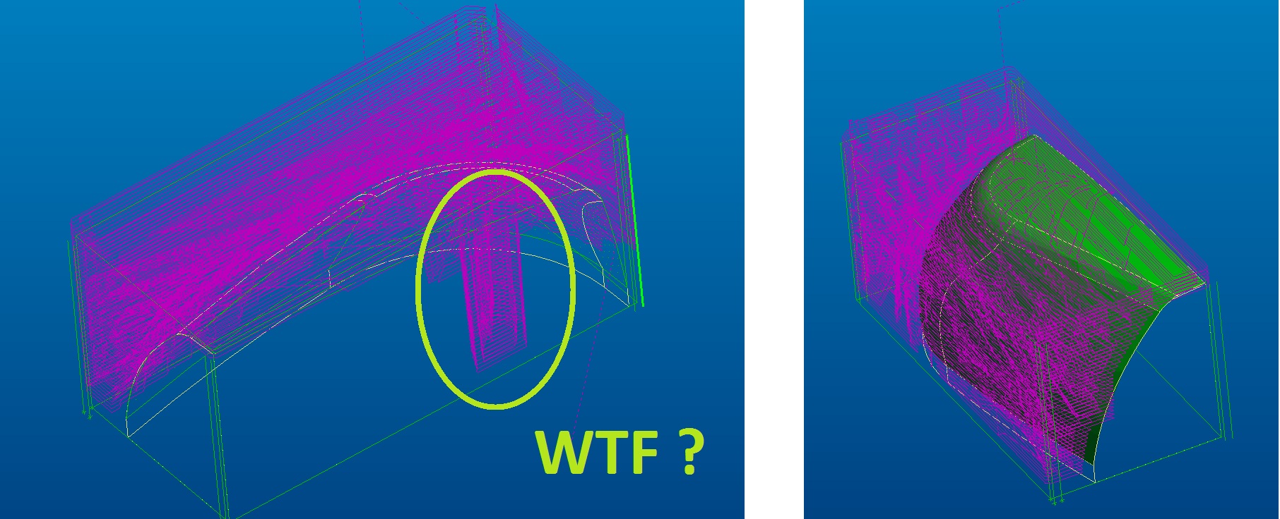

Witam, walczę aktualnie z obróbką powierzchniową. Spajam fragmenty powierzchni w cechę, i kiedy generuję obróbkę zgrubną EDGE dokłada mi jakieś własne śmieci które wjeżdżają w profil - kompletnie nie rozumiem skąd on sobie je bierze ? , ktoś bardziej doświadczony ma jakiś pomysł ?

Czy nie masz w cyklu zaznaczonej powierzchni?

Hej, pracuję w EDGU 10, w cyklu zgrubnym wybrałem powierzchnię, półfabrykat jako kostka. Plik poniżej plik .ppf ( jest mocno roboczy, tolerancja i parametry są totalnie z czapy )

Troche szkoda ze w tak starym edgecamie robisz bo jak pracuje na 2108 r1 ale z tego co widze nawet po zdjeciach bo nie moge twojego pliku otworzyc brak inwentora autodesk widzisz w nowych wersjach nawet zakresu juz nie trzeba podawac a probowales jako zakres podac poprostu obrys tego detalu

spróbuj dodać zakres w kształcie gabarytu kostki
