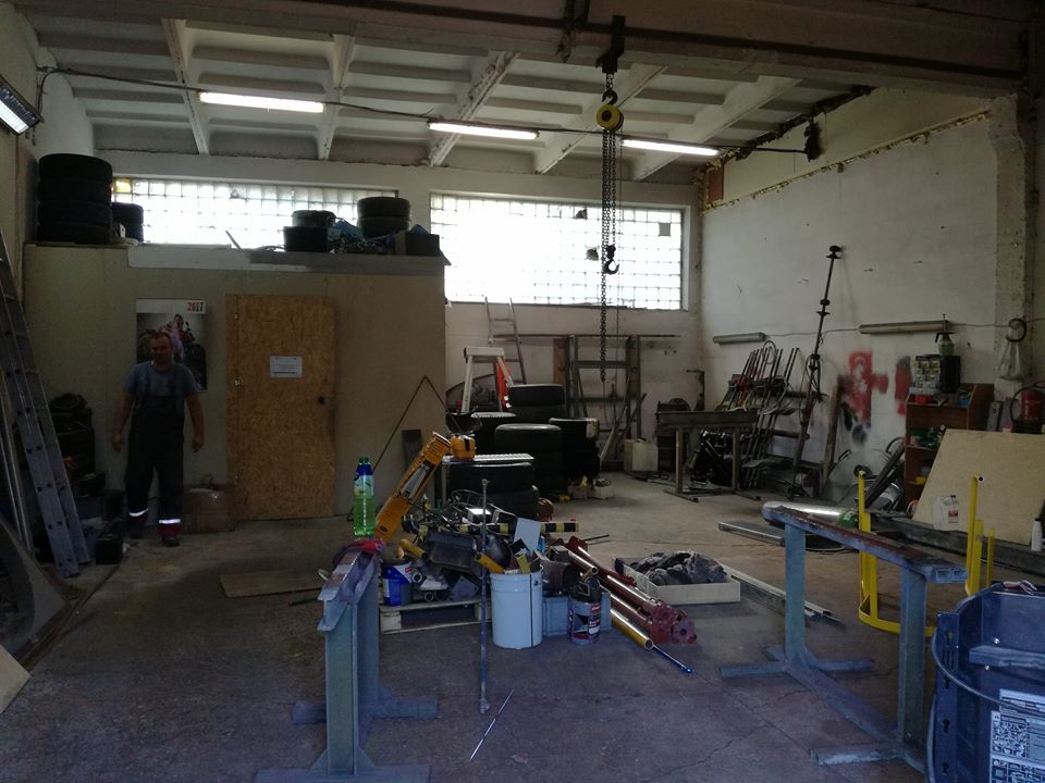

Miejscówka klepnięta, i teraz moje pytanie, kompresor normalny do środka hali bo niestety nie ma możliwości gdzie indziej, czy spalinowy, który będzie stał przed halą? W planach mam w rogu zrobienie komory do piaskowania, a "gabaryty" jakby się trafiły planowałbym normalnie na hali piaskować. Na hale moge wchodzić we wrześniu więc myśle już na poważnie zacząć szukać sprzętu.

W twoim przypadku to kompresor jedynie śrubowy ma sens, albo jakiś tłokowy klasy przemysłowej. Polecam ci sprężarkę śrubową Renner 7,5kW do pracy ciągłej. Kupisz w Arbatech używkę lub nową.

Piaskowanie gabarytu na hali na której tez będzie stal kompresor? Jeżeli tak to powodzenia.
Koszt eksploatacji wyniesie więcej spalinowego niż elektrycznego.

Gabaryty wewnątrz hali bez osobnej komory ci nie pójdą, zrozumiesz dlaczego po pierwszym piaskowaniu. Kompresor spalinowy to raczej przed halą, w środku jeśli elektryczny. Jeżeli będziesz chciał używać piasku (zamiast jakiegoś czynnika typu korund itd w obiegu zamkniętym w kabince) to musisz jeszcze przewidzieć miejsce na nowy i zużyty piasek.
