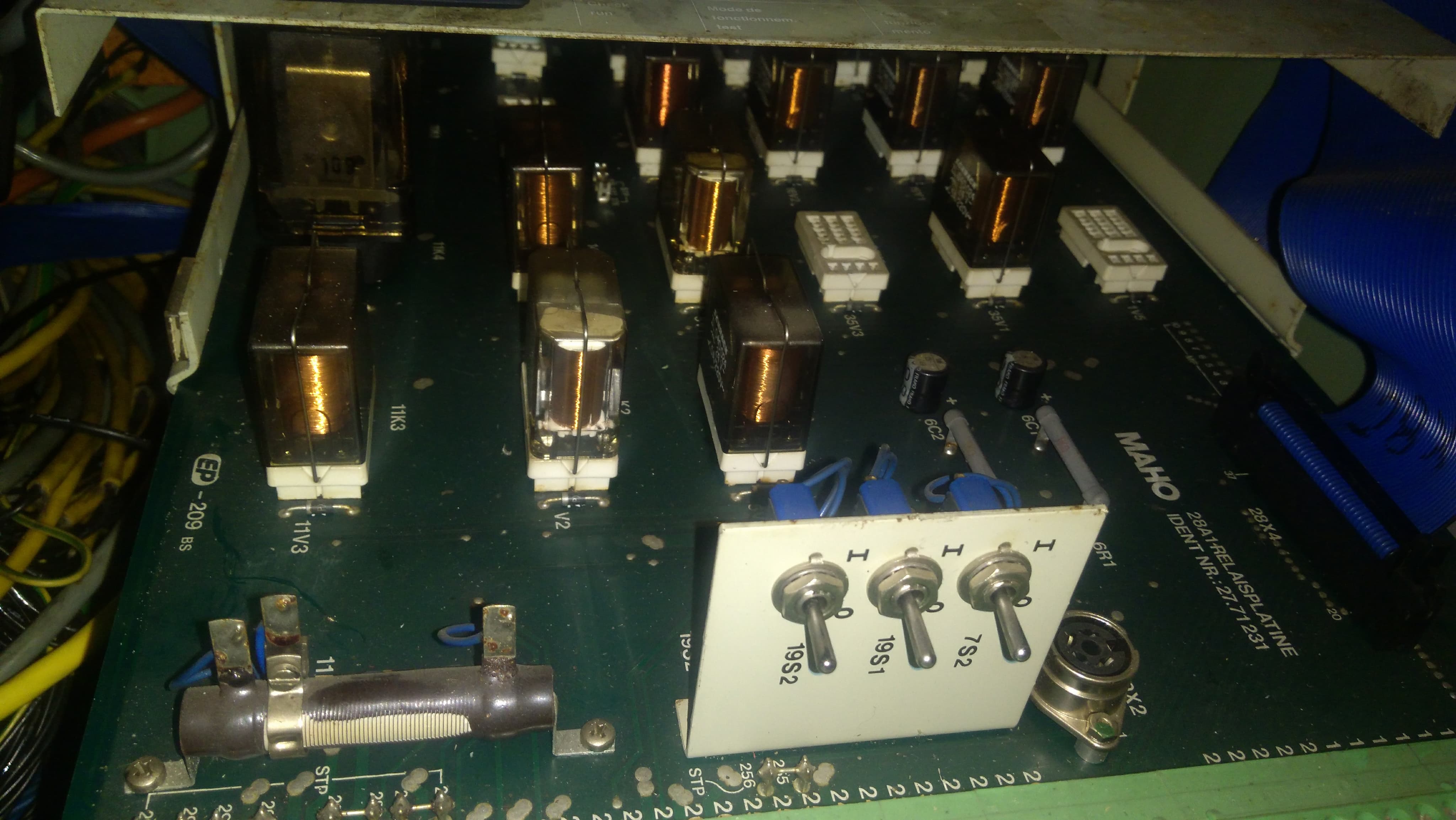

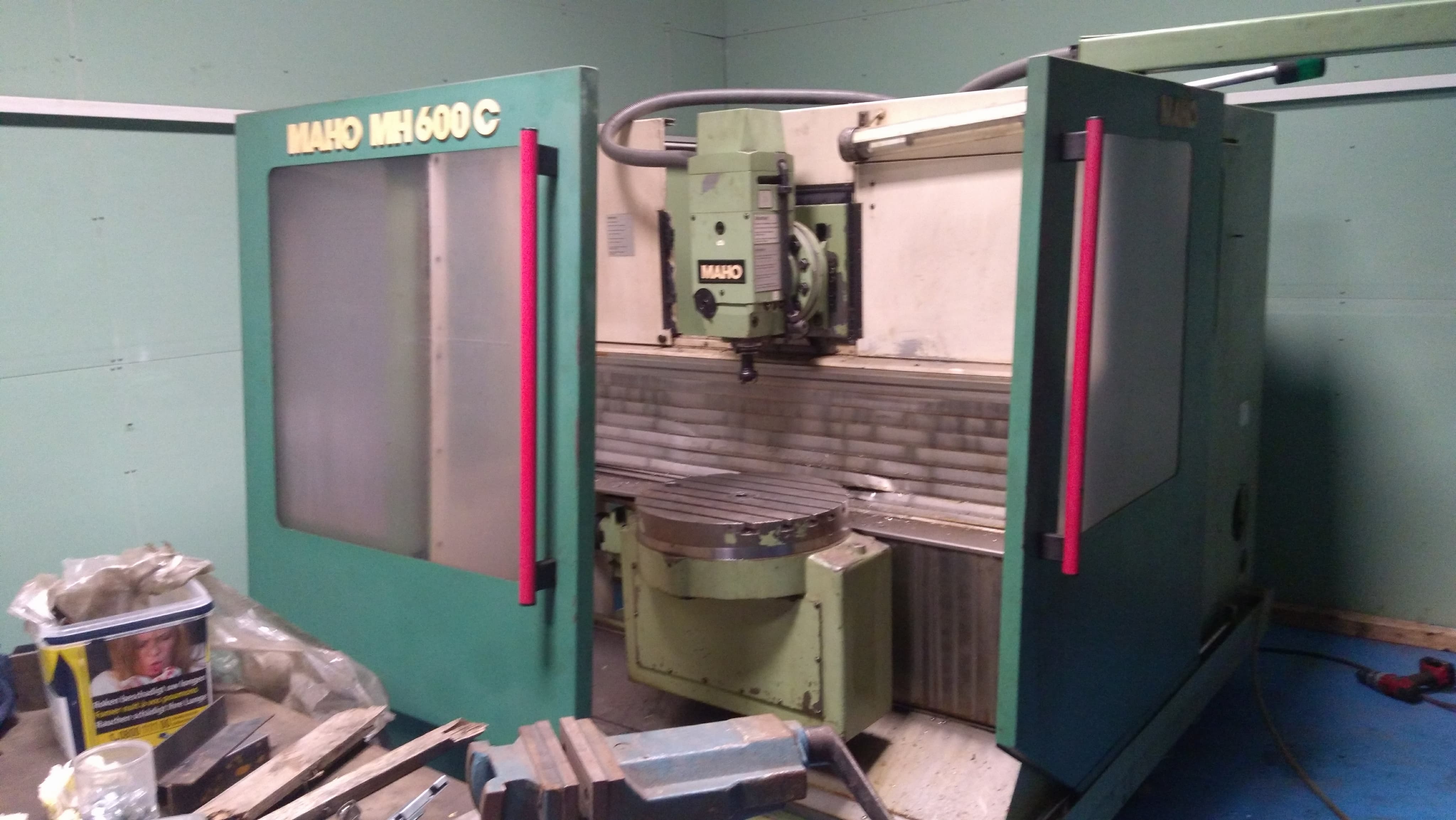

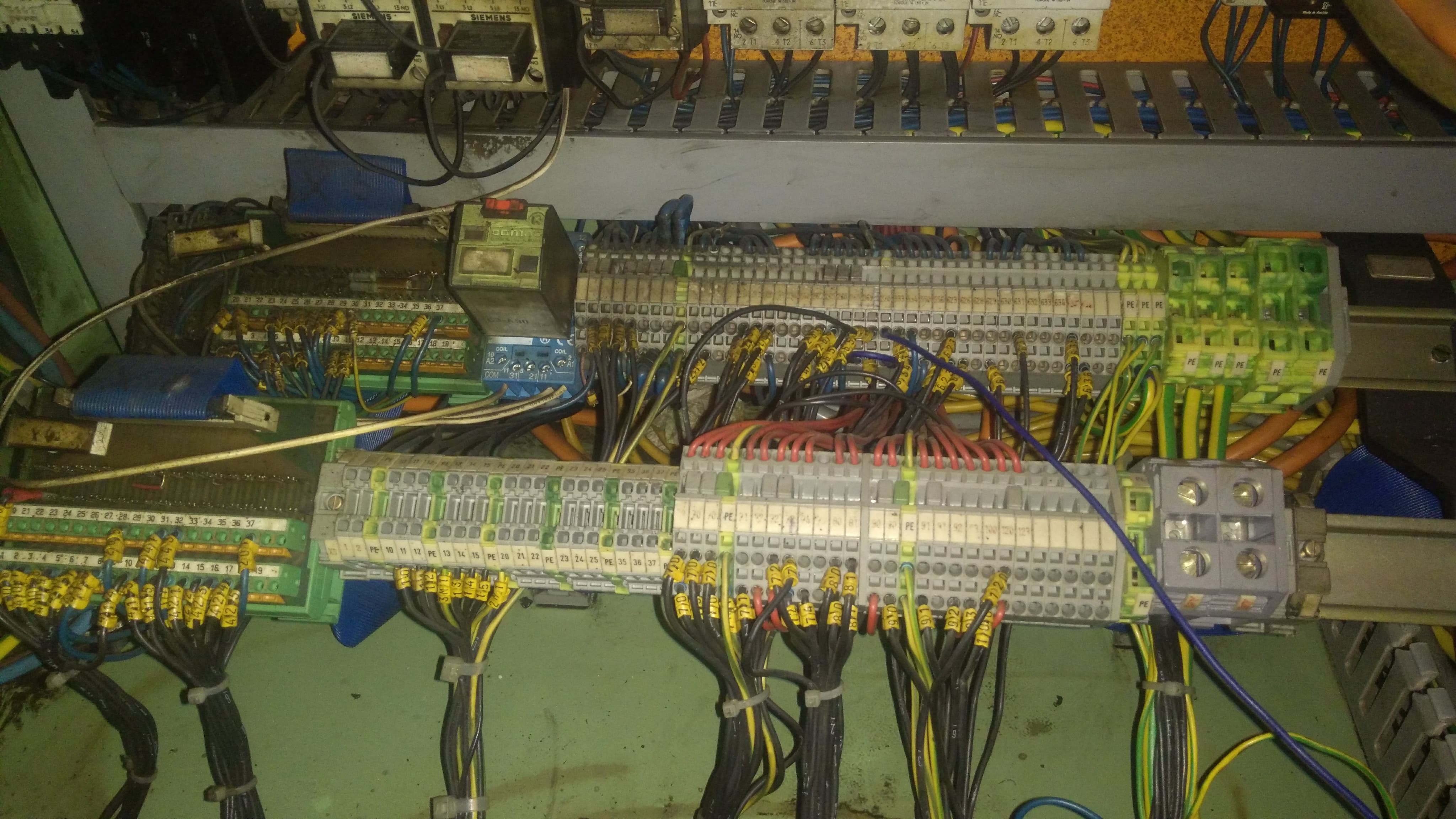

Witam . Wlasnie kupilem MAHO 600 C ze stolem obrotowym i magazynem narzedzi . Maszyna ma 2 usterki . 1 to nie chce przelozyc obrotow a 2 to magazyn . Magazynem Sie zajme pozniej . Wracajac do tematu.

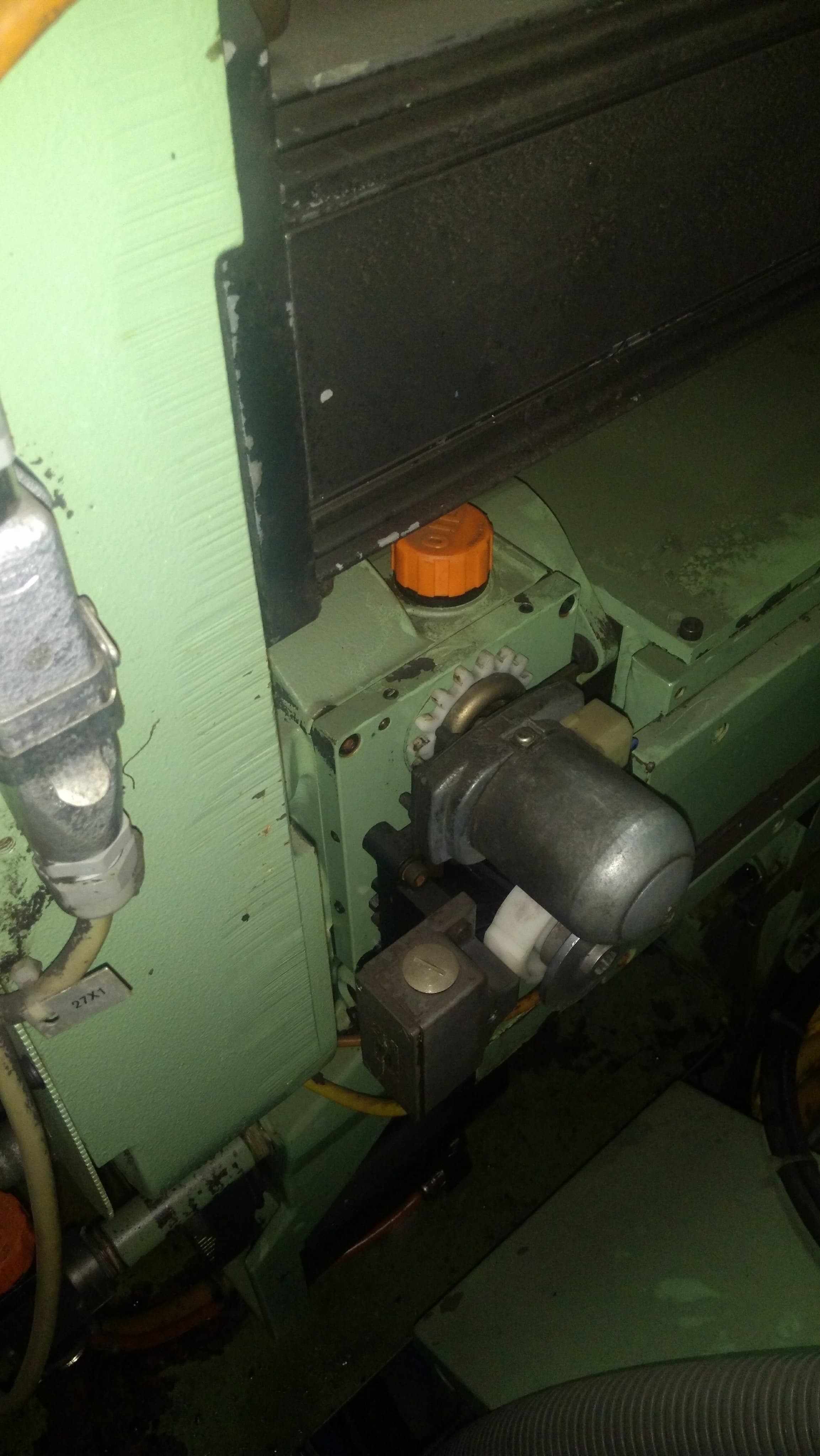

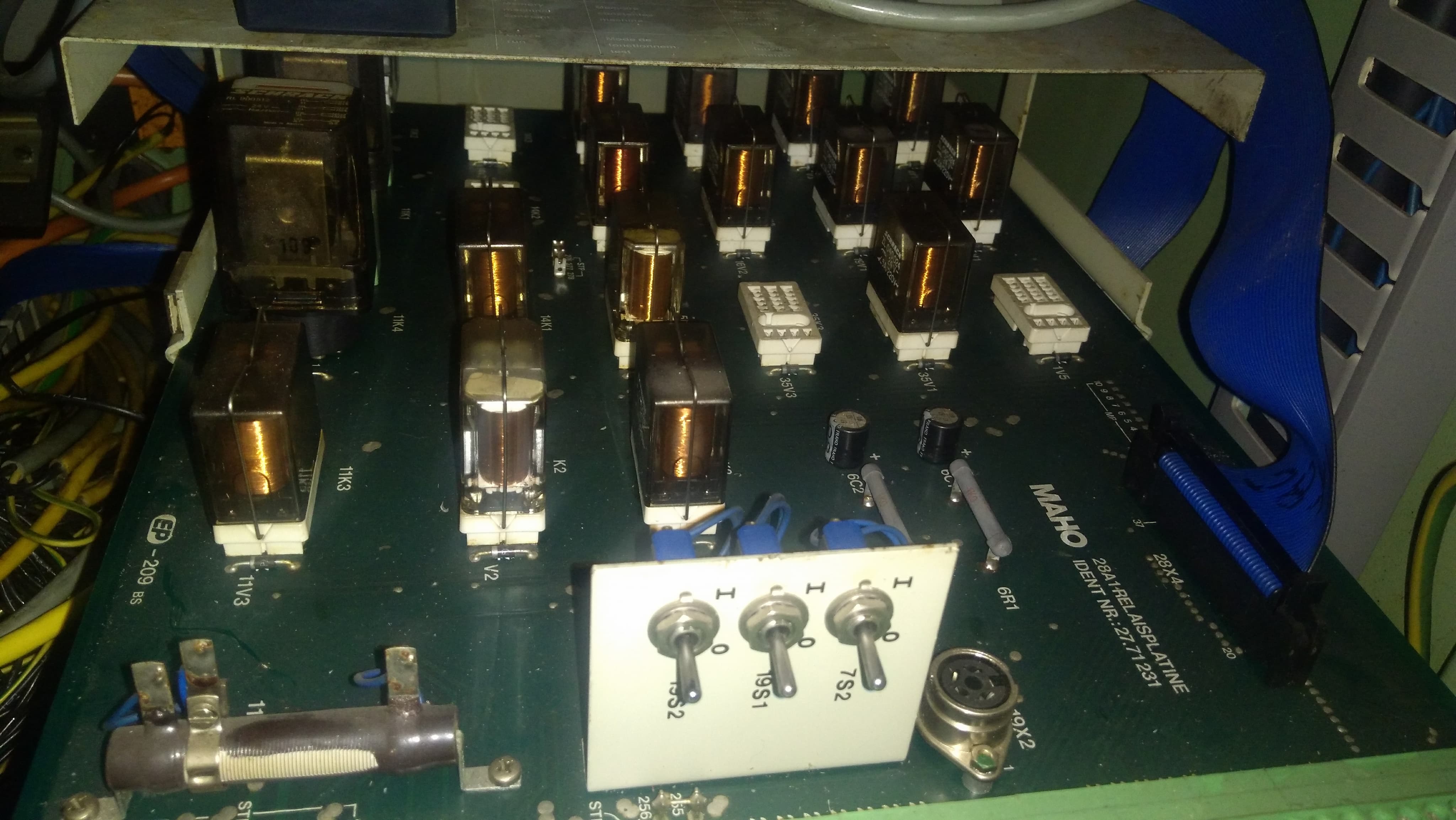

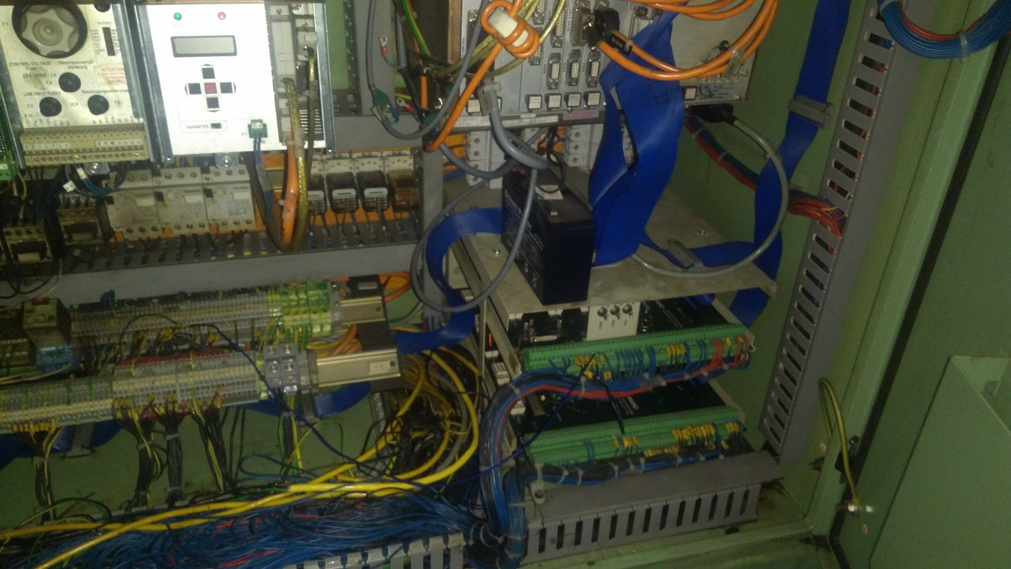

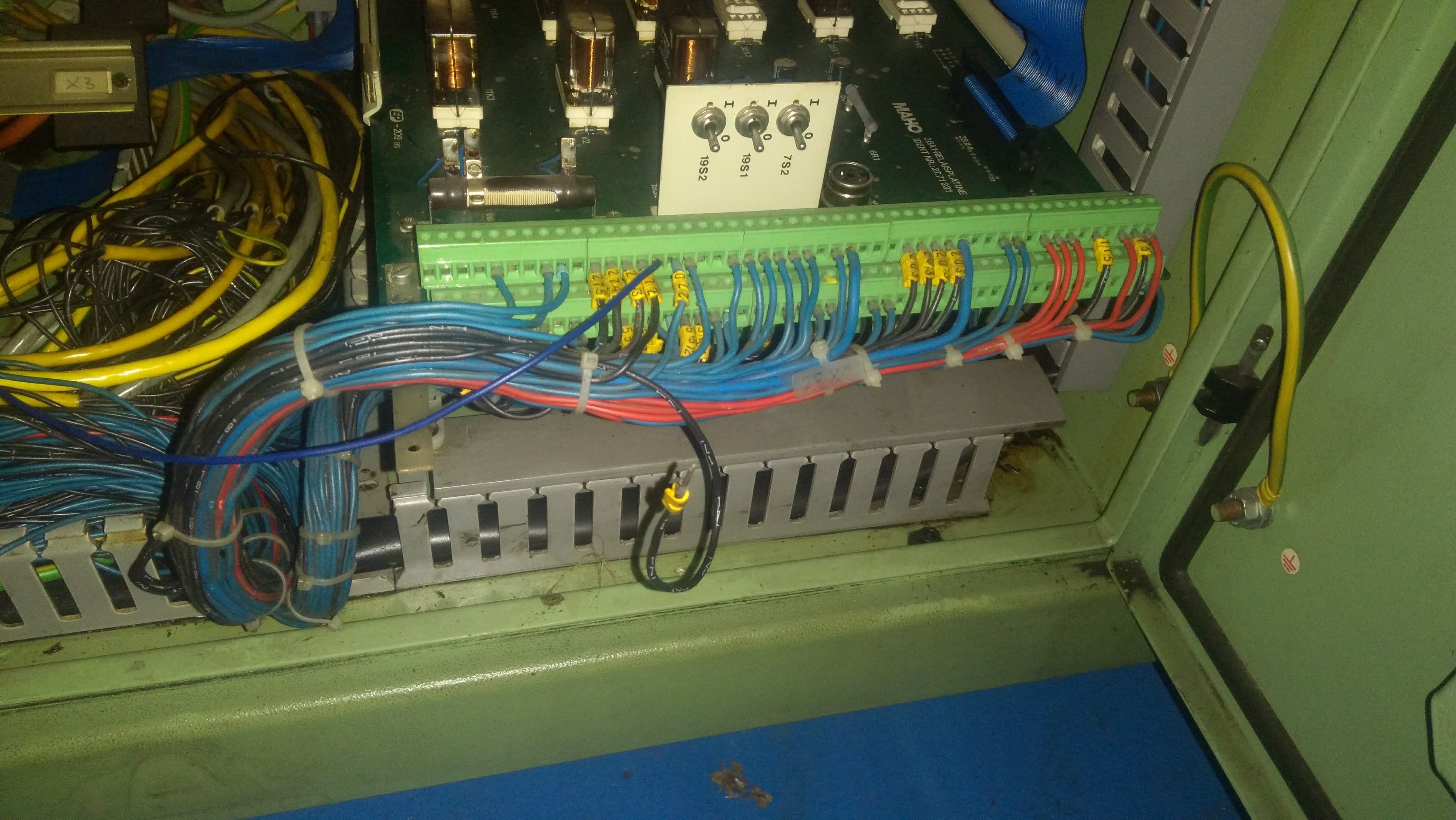

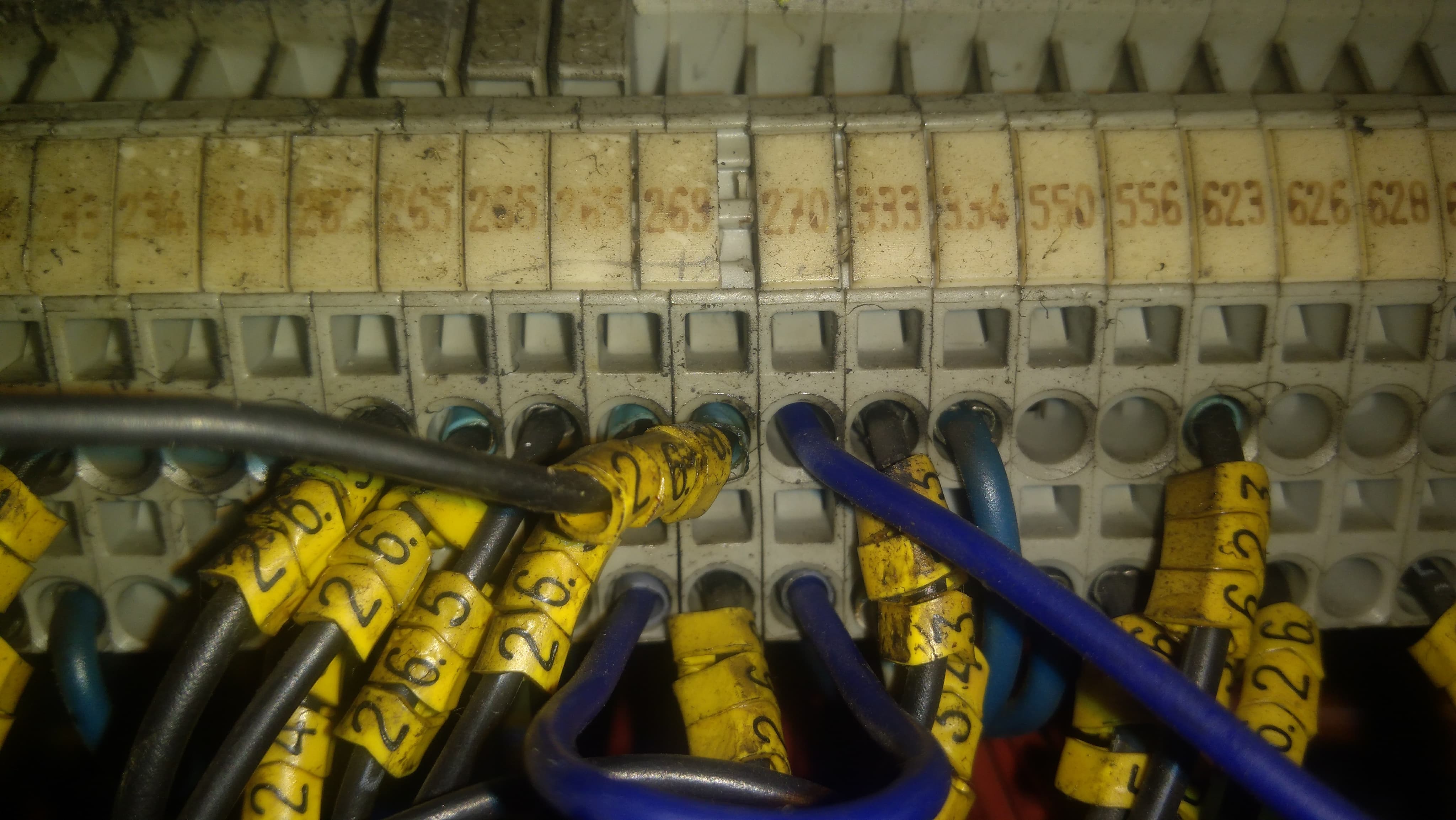

Gdy dam obroty od 80 do 700 wszystko jest okej . silnik bez problemu wybiera . Problem jest gdy chce dac obroty powyzej tej wartosci . Silniczek wybieraka nie dostaje napiecia . wtrzeciono obraca sie w prawo i w lewo i po kilku sekundach wyskoczy blad bo nie wbilo przelozenia. Przekrecajac recznie udalo mi sie wbic na wysokie obroty . Natomiast z wyskokich obr na niskie przeklada normalnie. Czy ktos na forum posiada wiedze co moglo sie stac? Albo ma jakis schemat elektryczny . Do maszyny niestety nie dostalem żadnej dokumentacji oprócz danych maszynowych . W szafie sterowniczej dotarlem gdzie dochodzi przewod . Wchodzi na plytke z duza iloscia przekazników. nie w kazdym gniezdzie znajduje sie przekaznik i niestety nie wiem czy tak ma byc czy ktos wymontowal . Zauwazylem ,ze jeden kabel jest dolozony a inny jest odlaczoni .Odlaczony to ma nr 271 . a dolozony zostal niebieski, ktory jest podpiety do listwy z nr 270 ktora jest zmostkowana z przewodem nr 265.Nie chce grzebac zabardzo ,zeby nie spalic czegos. Ponizej zdjecia.Z góry dziekuje za pomoc i Pozdrawiam
