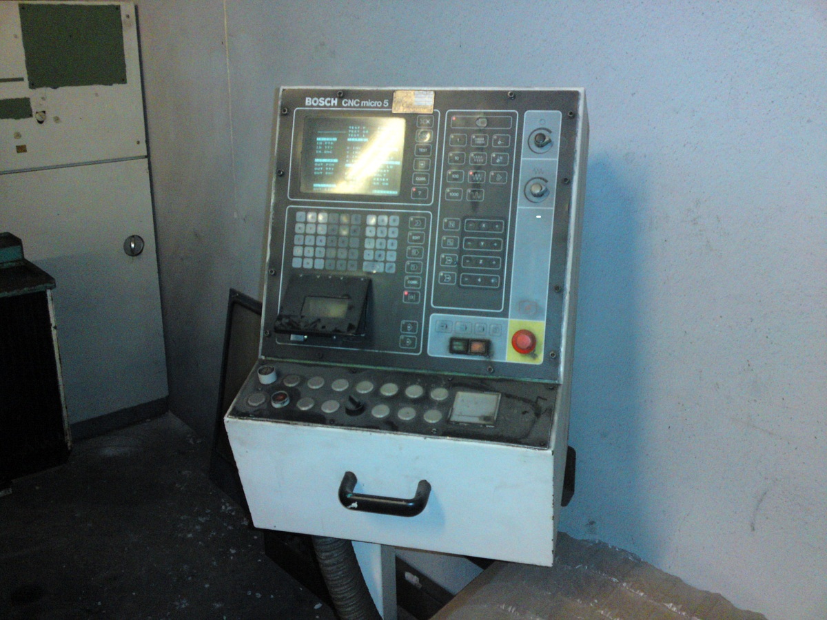

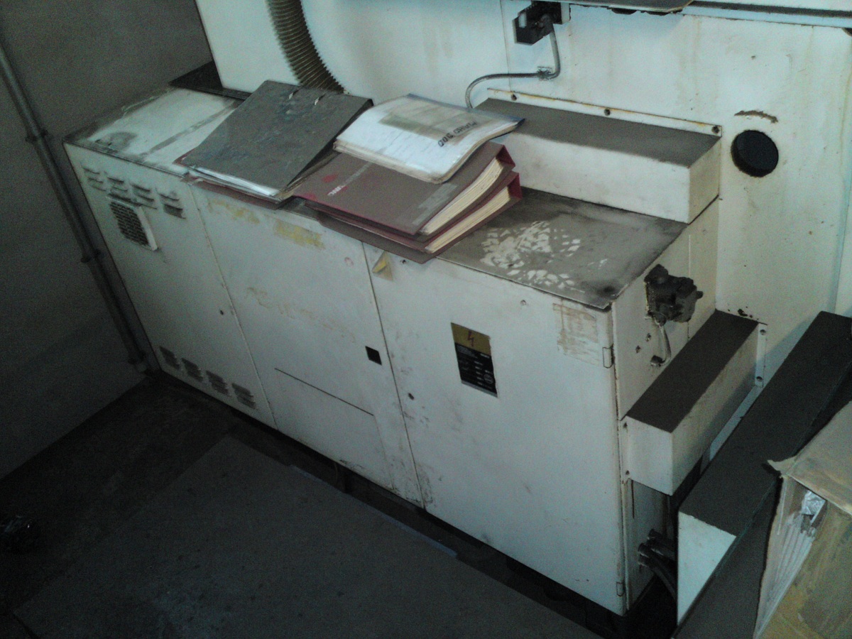

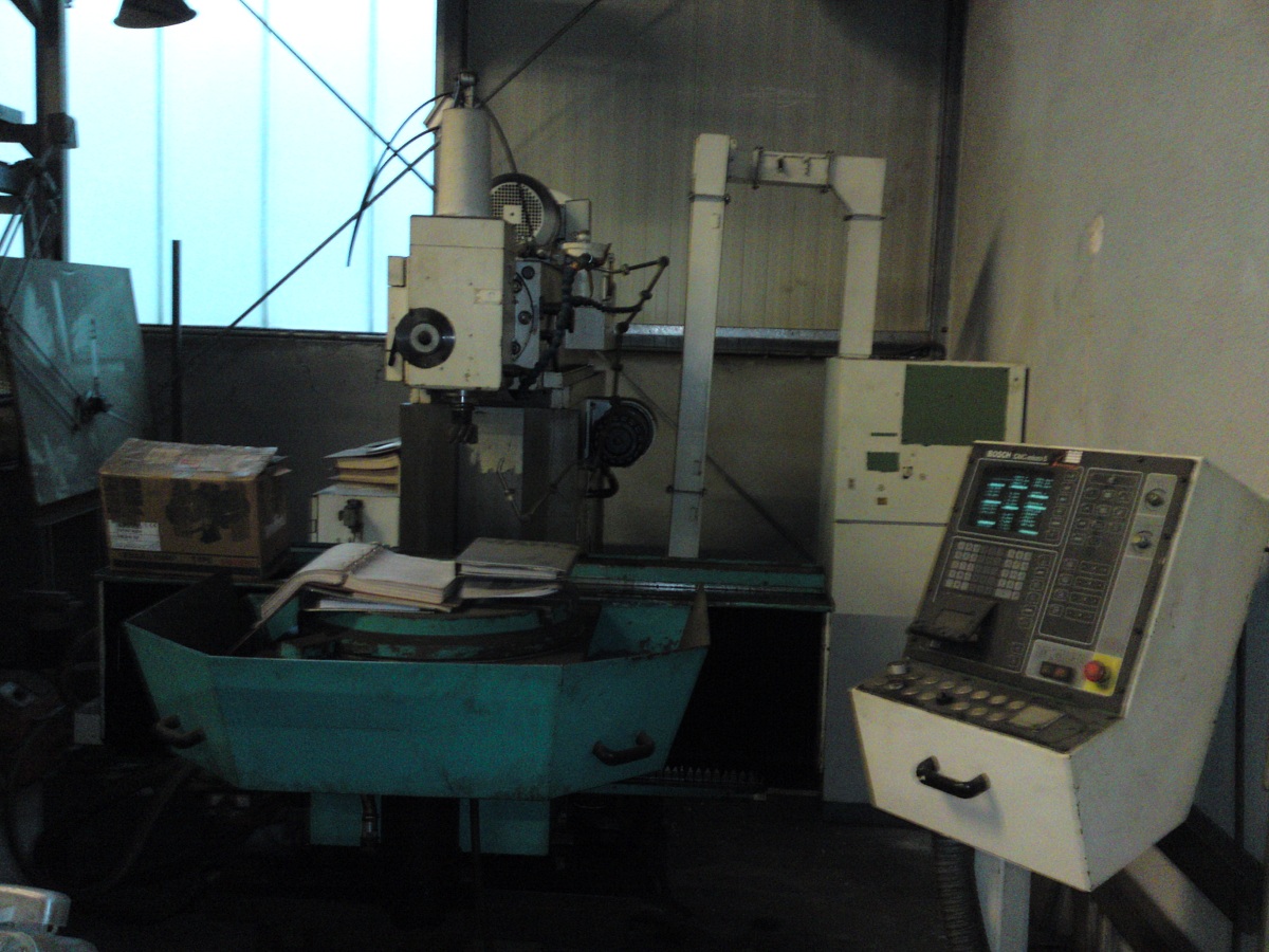

Witam. Szykuje sie do kupna frezarki cnc . Przeszukalem juz troche internetu no i wpadlo mi w oko MAHO 900 C ze sterowaniem bosch cnc micro 5. Sprzedajacy podal informacje , ze padly baterie i trzeba wgrac nowe parametry . Nosniki z danymi posiada jak i dokumentacje . Moje pytanie brzmi , czy jest ktos na forum co sie zna na Tym sterowaniu ? Oczywiscie za diagnostyke i wszelkie wgrania bym zaplacil . A jesli sie nie oplaca wskrzeszac sterowania to jakie byly by mniej , wiecej koszta wymiany i czy ktos by z forum sie podjal tego zadania . Moj buzdet na frezarke to 37 tys . Z gory dziekuje za zainteresowanie i pozdrawiam.

wymiana sterowania na coś z tej epoki, firmowego przekroczy wartość tej maszyny, można oczywiście pomyśleć o machu czy linuxcnc tylko tu bardziej pasja i własna wiedza wymagana, "fachowców" w gadaniu dużo znajdziesz a jak przyjdzie do roboty chętnych będzie brak.
Pozostaje reanimacja już istniejącego, pamiętaj tylko że "pitolenie" sprzedawcy często rozmija się z prawdą i może się okazać że nośnik z danymi przestał działać, parametry są niekompletne itd, częste przypadki także dobrze negocjuj cenę bo jakby nie patrzeć w tej chwili maszyna jest uszkodzona.

Dzieki wielkie za porade :) Dzisiaj do fimy w , ktorej pracuje przyjechalo 2 mechanikow co w tokarce przekladali sterowanie . No Panowie powiedzieli , ze trzeba liczyc minimum 30k zl za samo sterowanie z podlaczeniem . Oczywiscie o ile serva sa sprawne. To maszyne musial bym kupic za mniej niz 15 tys :D No nic musze szukac dalej . Jeszcze raz dzieki :)

PS za maszyne nie dalbym duzo wiecej niz wspomniane 15k

Przeczytaj co napisał Dance1 ze zrozumieniem. 30k za sensowne sterowanie z uruchomieniem to wcale nie tak dużo. Z 2 strony sprzedający jest bardzo optymistycznie nastawiony, skoro chce sprzedać kilkudziesięcioletnią niesprawną obrabiarkę w cenie powyżej złomu. Podstawa to sprawdzenie dokładności i stanu obrabiarki - była by ona więcej warta po zredukowaniu jej do konwencjonalnej i dorobieniu korbek (nie widzę dokładnie na zdjęciu czy są obecne) niż w obecnym stanie gdzie nie możesz nic zrobić ani nić sprawdzić.

Może najpierw przeczytaj dokładnie to co ja napisałem... Zwróć uwagę szczególnie na słowa "stare serwa"... Jak dla mnie włożenie nowego kontrolera do starej szafy całkowicie mija się z celem i na pewno nie jest warte 30k... Dla przykładu podam tylko, że jak dobrze poszukasz to za niecałe 50k wkładasz nowy kontroler (markowy średnia półka), komplet serw i serwopaków na 3 osie, liniały na 3 osie do podwójnego sprzężenia, falownik do wrzeciona i całe wnętrze szafy...
