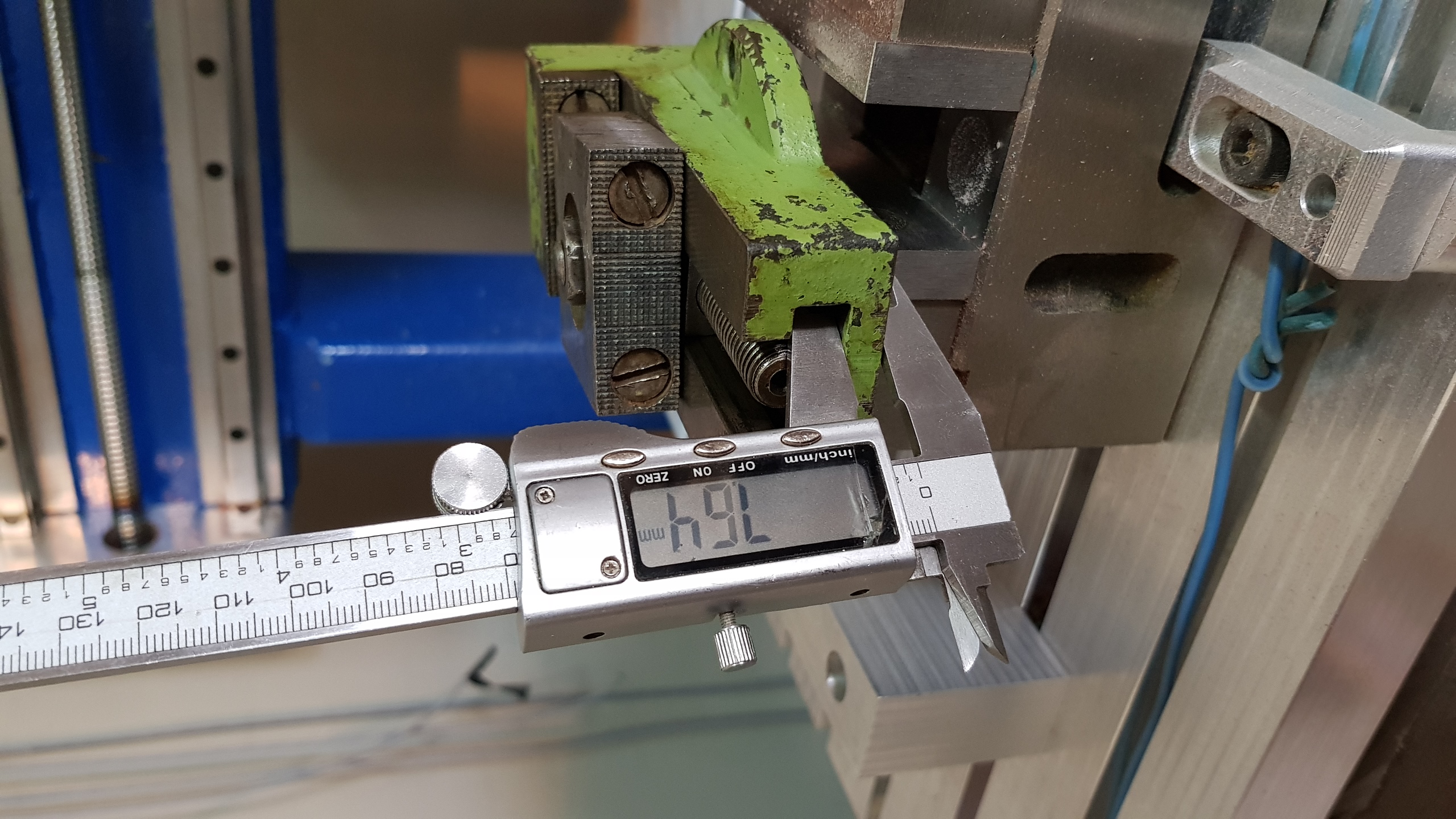

Na ten moment mocowałem detal do tej kostki alu ściskiem. Ale właśnie pojawił się pomysł obróbki po zewnątrz detalu i mocowanie nisko. Na giełdzie wyrwałem fajne imadełko za 30pln prawdopodobnie jakaś stara produkcja. Ono konkretnie łapie detal tylko jest kapke za wysokie musiał bym je jakoś obniżyć o 4-5mm i zrobić nowe szczęki bo te mają moletki i wgryzały by się w powierzchnie i też nie wiem czy gotakim zabiegiem nie osłabie bo- Obrazek Chyba poświęce trochę czasu i sam coś wykombinuje. Może jakieś rady. Jak najszybciej i najlepiej taki przyżąd wykonać ;)

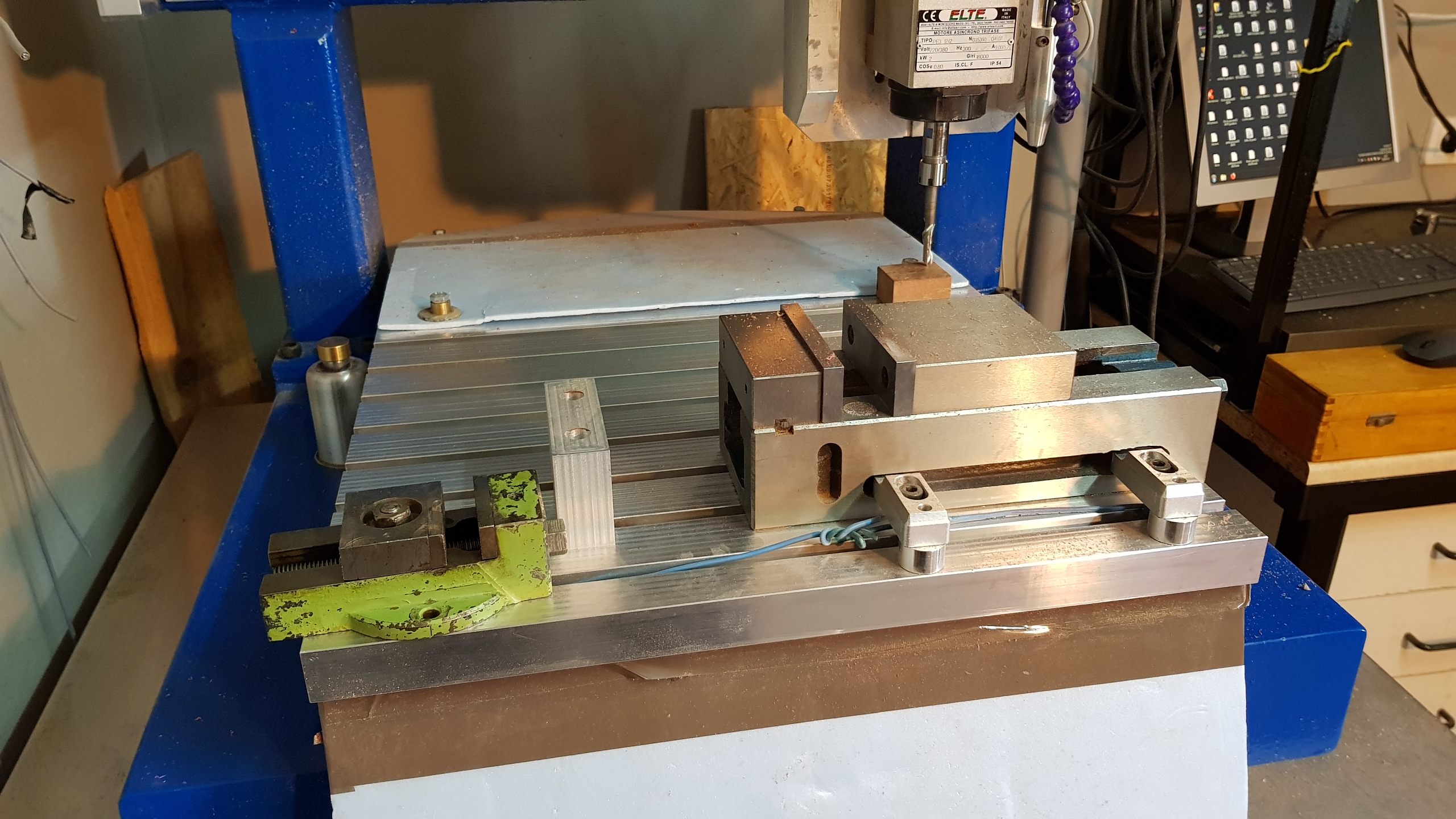

Panowie problem jest następujący, szukam imadła o jak najniższej wysokości. Chodzi o to że zakres osi Z mojej frezarki to 200mm. A będę miał sporo roboty w detalach 90mm z kieszeniami prawie na całą ich wysokość... pojedyncze sztuki mocowałem sciskiem do ofrezowanej kostki i było ok. Ale to mocowanie jest dosyć uciążliwe. Dobre imadło dwudzielne jakby poza zasięgiem na ten moment. Polecicie coś z chińszczyzny ? Myślałem o wykonaniu takiego imadełka typu 3sztuki kwadratu alu równolegle powiedzmy 50x50x200 środkowy z osadzonymi łożyskami liniowymi i dwa boczne jako podpory i spięte to wałkami fi30 docisk przez jakiś pręt gwintowany... ale raz czas dwa nie wiem jak sie to sprawdzi. Może polecicie Coś sensownego budżet do tysiąca PLN.
CORMAK oferuje imadło maszynowe dwudzielne F 200

160 jeszcze trochę taniej. Myślę, ze dłuższych szczęk nie potrzeba ;)

Blady pisze:Na giełdzie wyrwałem fajne imadełko za 30pln prawdopodobnie jakaś stara produkcja.
To jest imadło od OUS1
Link do zdjęć
