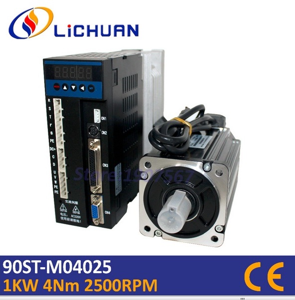

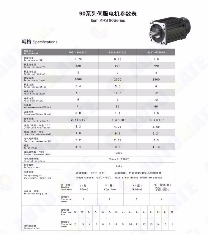

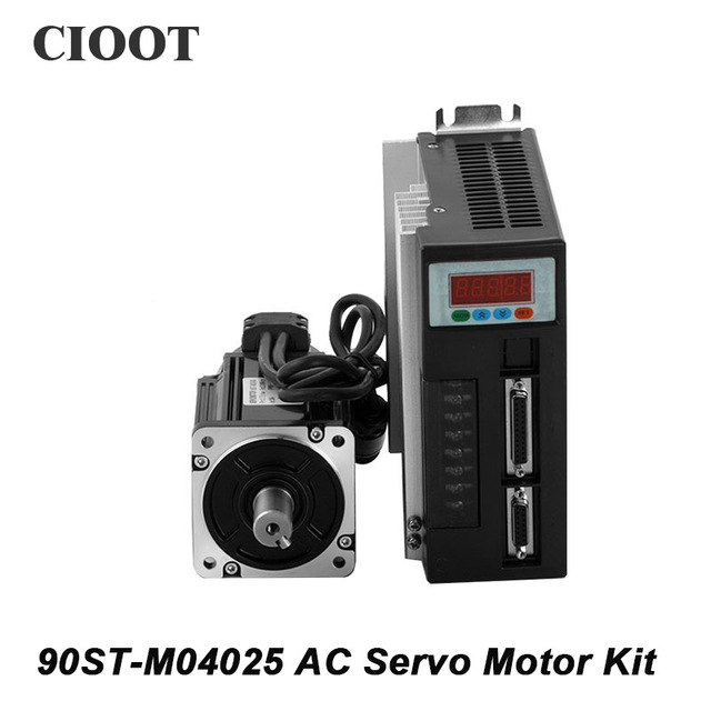

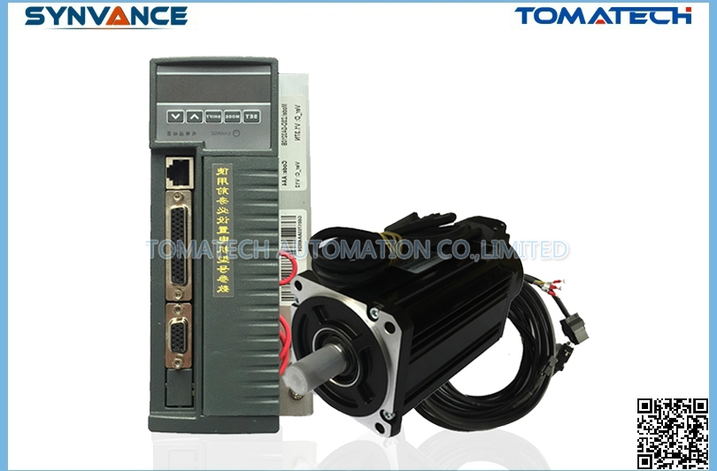

mówimy o takich serwach:

Ad1 Serwa mogą być słabsze bo nominalnie mają 4Nm ale w peaku 12 więc adekwatnie, aczkolwiek jedno serwo 1kW centralnie na bramę to trochę słabo... Te serwa mają przeważnie 2500rpm to nawet jak zredukujesz na paskach 1:2 to i tak będzie fruwać dwa razy szybciej niż na krokówkach
