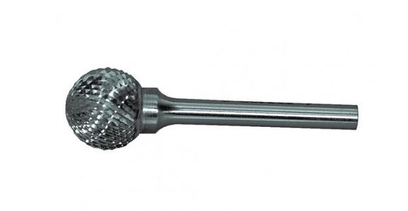

Poszukiwane narzędzie do wykonania rowka w ściance bocznej

wyfrezuj ten rowek 28 a potem kulowym

trzeba zastosować frez typu "gwiazdka" HORN/ Simtek - narzedzie pełnowęglikowe o symbolu 328.0400.40
zdjęcie w załączniku
mogę zaoferować takie narzedzie.

Trochę późno, ale może jeszcze skorzystasz. Mając dowolną frezarkę można wykonać ten promyk frezem na raz np. Sandvik 327R12-22 40020-RM 1025 (płytka do kanałków na oringi z R2) lub, dysponując maszyną CNC, narzędziem o mniejszym promieniu poprzez wierszowanie.
Edit. Zauważyłem że jednak się pomyliłem co do pierwszej części mojej wypowiedzi bo pomyliłem wartość promienia. Jednak druga część jest jak najbardziej poprawna, możesz wierszować.

Płytka do rowków teowych i do szlifowania promień jaki chcesz.
Osobiście kupowałem płytki teowe i dawałem do szlifu ponieważ żadne narzędzie nie mogło wykonać takiego profilu jaki był wymagany. Wydatek spory bo miałem do szlifu 2 płytki a za jedną z wykonaniem powłoki zapłaciłem 900 zł :)

Wracając do tematu to oddałem projekt wykonany w ten sposób, że założyłem obróbkę na frezarce 5-osiowej, najpierw wykonałem otwór a później dopiero po obróceniu detalu rowek. W sobotę byłem po wyniki i prowadzący powiedział mi, że rozwiązanie jest ciekawe ale chciał aby zrobić to bez obracania detalu - projekt jednak mi zaliczył. Nie dowiedziałem się jaki on miał pomysł ze względu na to, że i tak byłem spóźniony już na kolejne zajęcia.
Jeśli chodzi o wcześniejsze pytania i pomysły to nie uczę się na INOPie tylko na Politechnice.
Frezem kulowym nie było możliwości ze względu na duży uchwyt i przy średnicy 8mm nie wszedłbym na 3mm w głąb materiału bokiem freza.
Frez typu "gwiazdka" HORN/ Simtek - takich narzędzi właśnie szukałem ale dla średnicy narzędzia umożliwiającej obróbkę w tym rowku to promień narzędzia wynosił max 3mm - jednak widocznie nie przeszukałem wszystkiego.
Kończąc temat dziękuję za spory odzew i pomysły :)

Czasem taniej, zamiast doszlifowywać specjalne narzędzie jest wjechać elektrodą (tu oprawiony miedziany wałeczek) i wydrążyć, jeśli to jednostkowa produkcja.
