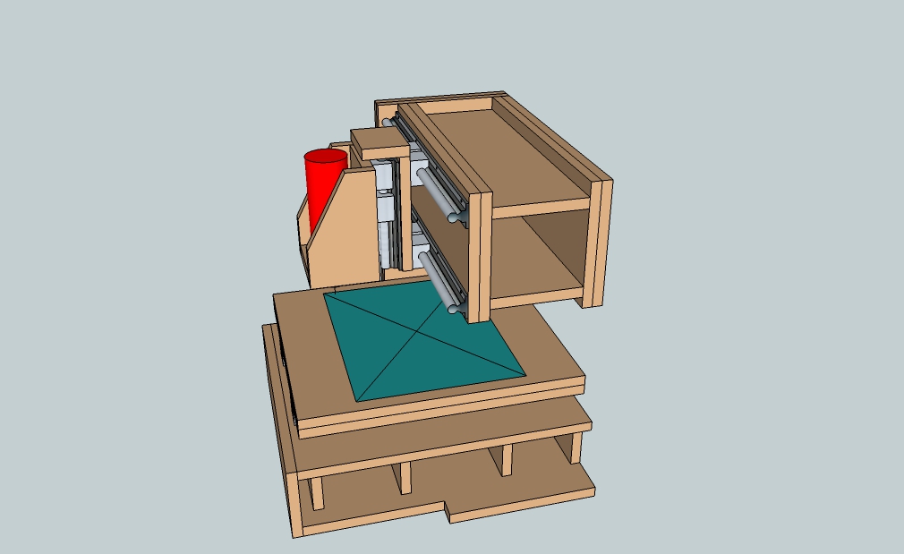

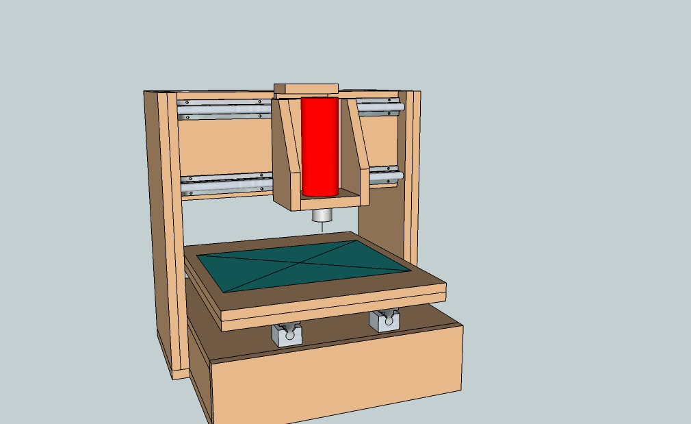

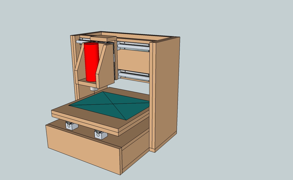

Znalazłem w czeluściach internetu projekt frezarki ze sklejki 18mm. Chciałem zapytać doświadczonych użytkowników czy warto budować taką oto maszynkę dla potrzeb domowych ?
Sklejka 18mm
Silniki: i tutaj pytanie czy 3Nm będą dobre czy ciutke za mocne ?
Wałki podparte fi 16
śruba trapezowa fi 16 z nakrętkami z poliamidu (o ile dam rade dorobić w pracy na taką średnice
Pytanko do was drodzy użytkownicy, co mogę w niej ulepszyć co zmienić ? to będzie moja pierwsza maszyna,
kolega robi mi wstępnie wycenę sklejki na budowę tego czegoś
Proszę o jakieś podpowiedzi i pozdrawiam cieplutko wszystkich
a poniżej plany zerżniętego projektu:
