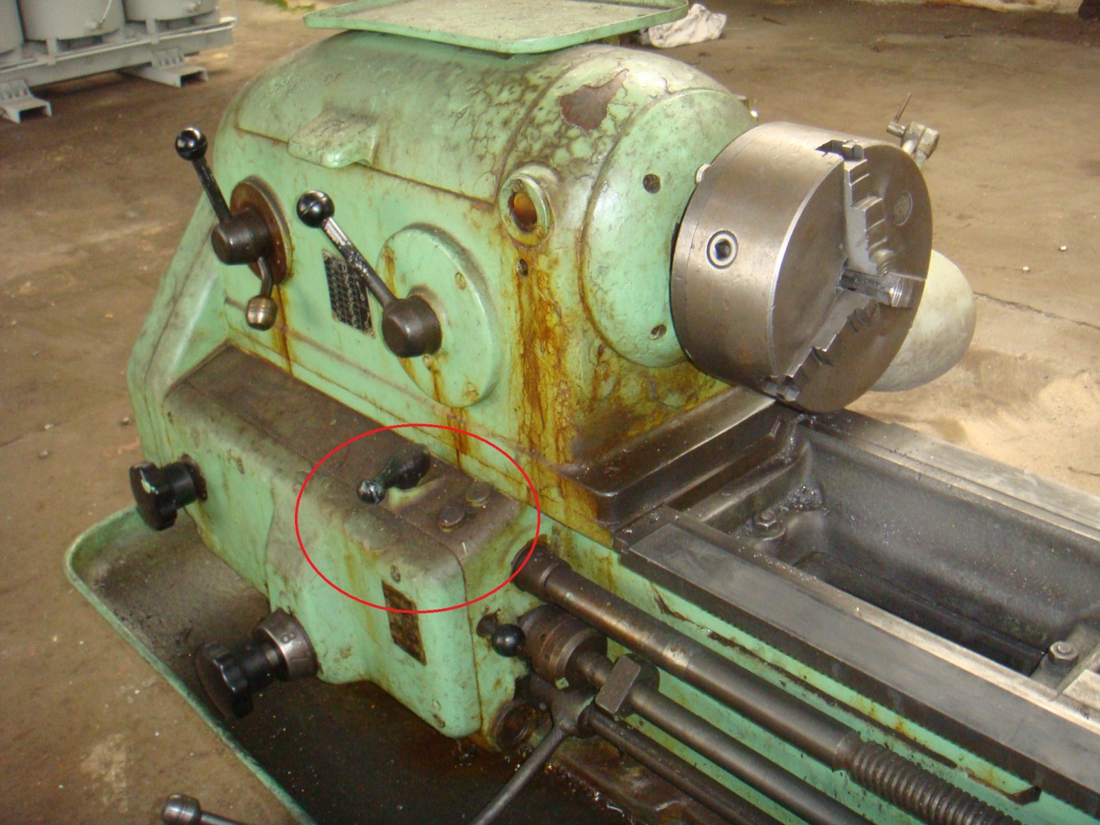

Witam Kolegów. Nabyłem dziś taką maszynę i nie mogę uruchomić przesuwu dłużnego i poprzecznego w niej. Jak byliśmy u sprzedającego obejrzeć wszystko działało bez problemu. Dzwoniłem do niego i powiedział jak ustawić dźwignie ale dalej nic. Koła trybowe 4szt pod deklem po prawej stronie się kręcą ale nie ciągnie śruby, się nie kręcą. Jak kręcę za śruby ręką i na suporcie włączę dźwignie, suport się przesuwa jak i imak. Czyli przekładnia suportu ok. Ale jak kręcę śrubą przesuwu poprzecznego czy wzdłużnego to te koła pod deklem delikatnie widać jak by chciały się kręcić ale tylko wtedy jak nie ma większego oporu na kołach, jak tylko złapię ręką to koła stoją. Ta małą dźwignia zaznaczoną na rysunku przełączałem i nic się nie dzieję. Co mogło się stać i jak to można by było zrobić?

na froncie skrzyni supportowej masz takie spore pokrętło ? wkręć je do końca. Ono załącza przeniesienie napędu z wałków na support.

Witam udało mi się naprawić ale musiałem ten dekiel co jest cały napęd śrub do gwintów czy posuwów rozebrać. Tam pod pokrętłem oznaczonym literami A, B, C współpracuje wałek ślimakowy, i na końcu wałka jest zapadka, I ta zapadka się zacięła i nie napędzała trybów na śruby posuwu. Żeby wyciągnąć ten wałek trzeba otworzyć boczną osłonę co są koła zębate do napędu posuwów i na samym dole pod ośką koła widać, że po przędzeniu pokrętłem z literami A, B, C wychodzi.
