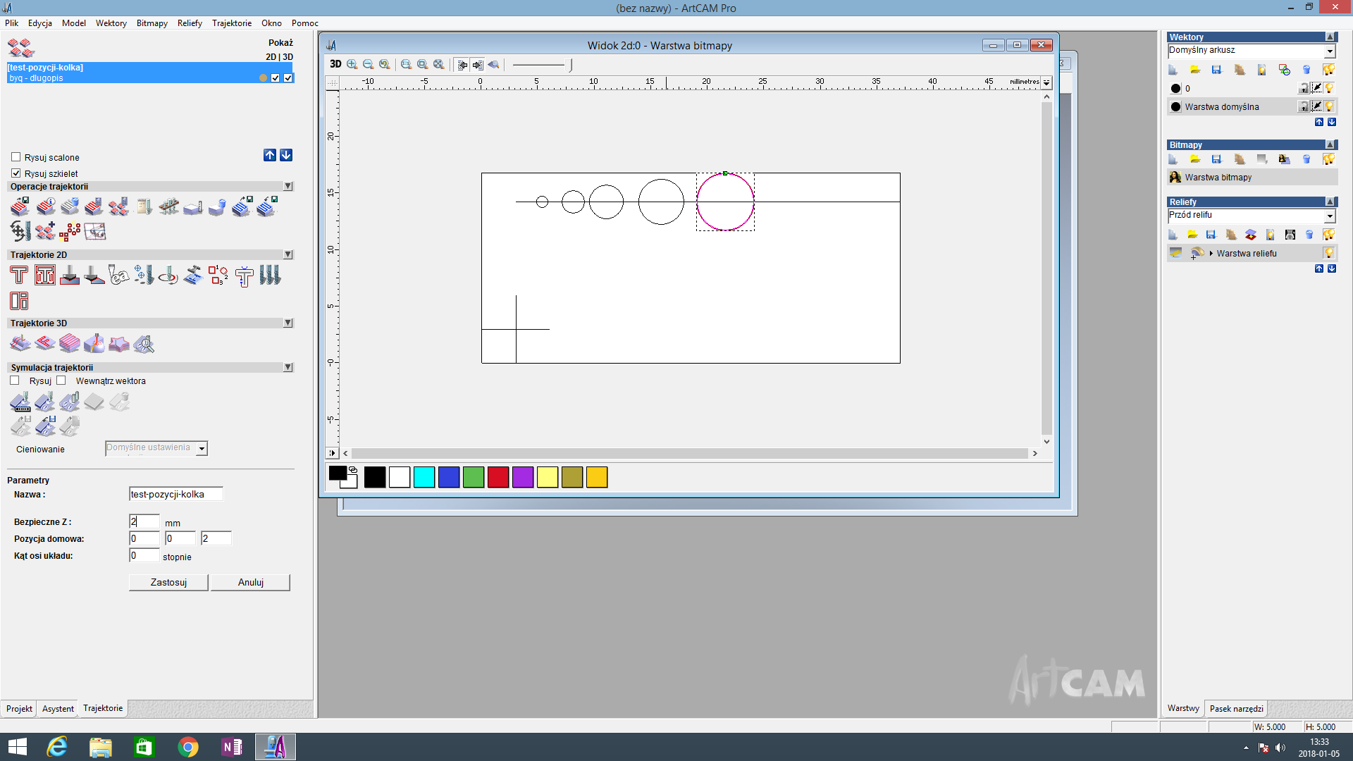

Cześć
Czy to miałeś na myśli ?
Jeśli tak to domyślnie jest właśnie pozycja x0, y0, z2 (wstawia wartość dla bezpiecznego Z).
Problem polega na tym że tak ustawiam ale frezarka i tak przesuwa się o kawałek.
Używałem do tej pory postprocesora gcode mm (*tap)
Sprobuje uzyc Axyz (*.nc) (znalazłem twoją podpowiedź na którymś wątku) tylko ta moja plytka z grbl 0.9 czytala z tego co pamietam tylko ten gcode mm (*tap).
Sprobuje sprawdze i dopisze.
Czy mozliwe jest takie ustawienie gdzie na materiale rysujesz krzyzyk i to bedzie twoj srodek kolka ktore frezujesz.
Albo rysujesz krzyzyk i bedzie to lewy dolny róg kwadratu ktory bedziesz frezował ?

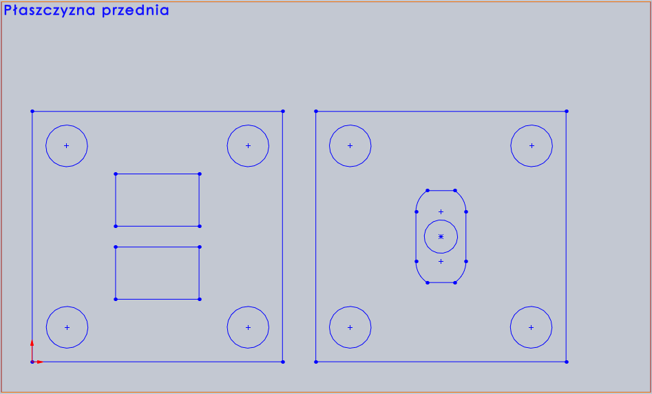

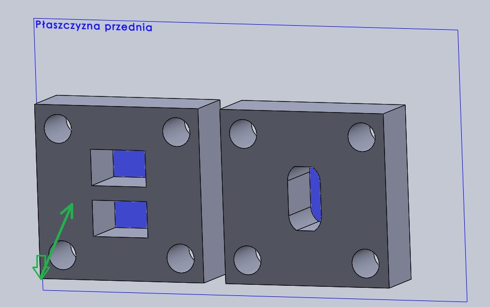

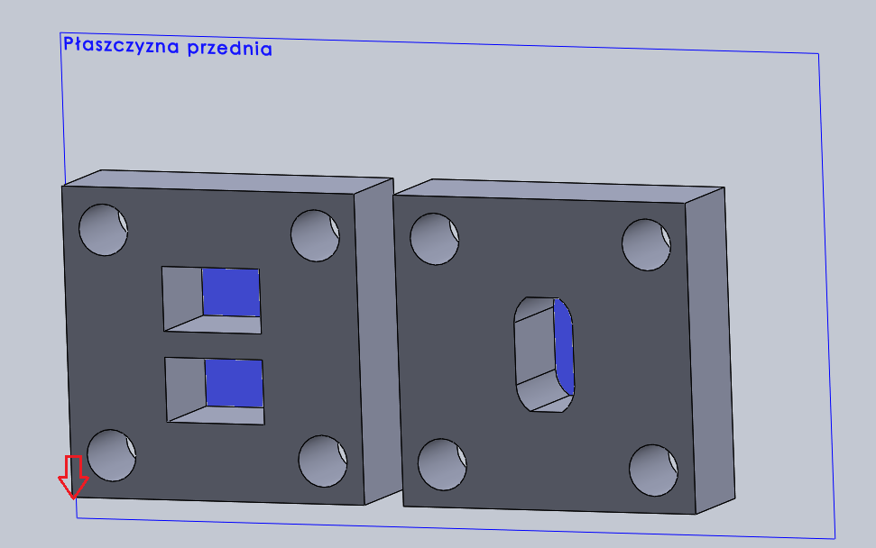

No właśnie chciałbym żeby pole robocze CAM zaczynało się dokładnie od miejsca w którym ustawiam wrzeciono.
Mam wydruk z drukarki 3D i chcę go poprawiać. Chciałbym zacząć od miejsca które zaznaczyłem na rysunku czerwoną strzałką.
(rys home-position2)
rys-home-positon3
Tymczasem ArtCam zawsze dodaje swoje przesunięcie które zaznaczyłem zieloną strzałką. Nie wiem co zrobić żeby zawsze zaczynał od pozycji która zaznaczyłem czerwoną strzałką.
Tylko w taki sposób jestem wstanie poprawiać frezować miejsca które zaznaczyłem na niebiesko.
rys-home-position1
Rysunek w dxf który wczytuje do ArtCam.
