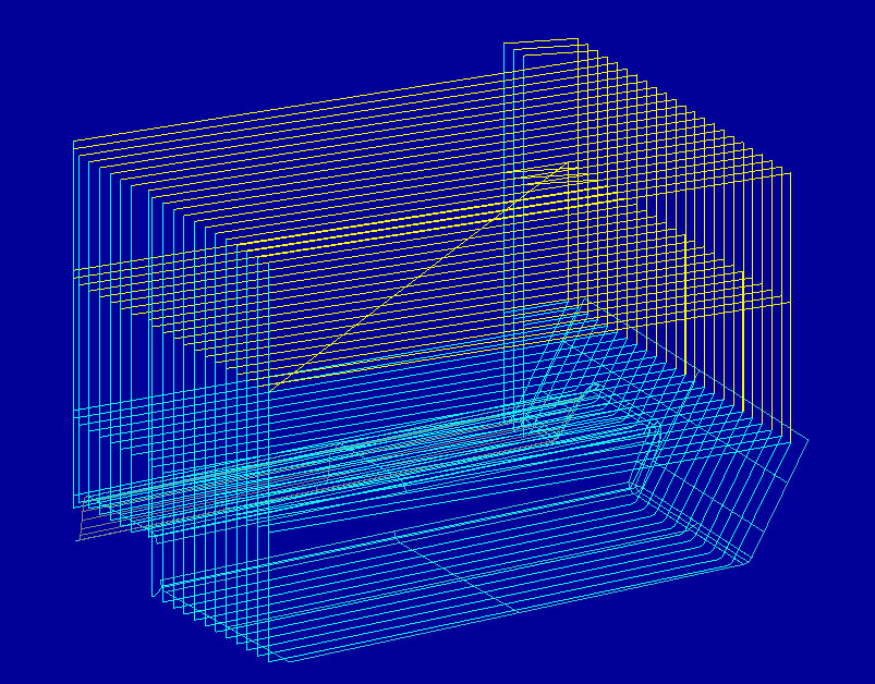

Dzięki Panowie za pomoc, okazała się bezcenna ;) Przy okazji, jeszcze pytanie z innej beczki: w jaki sposób mogę zmniejszyć unoszenie narzędzia przy frezowaniu zgrubnym ?

chcesz żeby narzędzie nie wyjeżdzalo na np. Z2 tylko zeby wracało na punkt startu i i sie obniżało ?

Żeby unosiło się nad powierzchnię powiedzmy 10mm. Normalnie unosi się nad przygotówkę , co powoduje przekroczenie ograniczenia osi Z dla maszyny. W niektórych przypadkach, chciałbym mieć możliwość zmiany unoszenia.

Próbowałem wcześniej ;) Po ustawieniu tego parametru ( u mnie to jest "wycofanie" ) na 10 i ustawieniu maksymalnego kroku w dół na 150, mam takie ścieżki jak na screenie. Dodatkowo, nie rozumiem czemu generuje mi jeden przebieg po górze przygotówki. Widać go również.

Jakiego mastercama masz?

Post napisał: ixxl » 19 gru 2017, 19:57
X3pl

W nowszych wersjach sprawę rozwiązuje narysowanie ograniczenia dla narzędzia.
Dodane 3 minuty 35 sekundy:
Parametr wycofanie ustaw na taką wartość na jaką chcesz . Retract ( absolutnie )

Sory feed plane w polskiej wersji Płaszczyzna wycofania.
