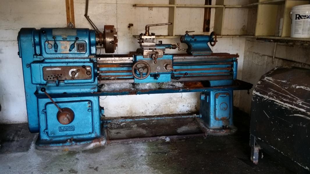

Witam kupilem tokarke ale nie posiada zadnej tabliczki moze ktos rozpozna

z tematu wydaje sie to proste ale w zeczywistosci chyba tak nie bedzie bo ta tokarka ma duzo przelozen obrotow sruby pociagowej i nie bardzo wiem od czego tu zaczac:/
To nie ma wielkiego znaczenia od czego zaczniesz, ale najłatwiej od miejsca w którym napęd z wrzeciona jest przekazywany do elementów wchodzących w skład napędu śruby pociągowej, zwykle zaczyna się to we wrzecienniku. Trzeba utworzyć schemat kinematyczny, rozrysować go a po tym w arkuszu kalkulacyjnym podstawić odpowiednie dane. Z tego wyjdzie tabelka która będzie pomocna w pracy na tej maszynie, ale co najważniejsze, to to, żeby niczego nie pominąć i nie podać błędnych danych ( ilości zębów w kołach zębatych muszą być dokładnie policzone ), gdyż drobny błąd wprowadza straszne zamieszanie.

Przy braku oryginalnych tabliczek pozostaje schemat kinetyczny od wrzeciona aż do śruby pociągowej, to się zgadza.
Później pomiar skoku śruby i rozstrzygnięcie czy mierzona w calach czy mm. Warto mierzyć śrubę na końcu (mniej zużyta), na wielu nitkach - to zmniejsza ryzyko błędu.
Później przeliczenia przekładni i obliczenia oczekiwanego wyniku.
Warto również włączyć praktykę/empirię. Ustawić jakieś (w sumie dowolne) przełożenie i zarysować gwint na wałku - zmierzyć skok za pomocą grzebienia (rozstrzygnąć czy wyszedł calowy, czy metryczny). Wynik zapisać tzn. przełożenia, ustawienia wajch, otrzymany skok).
Gdyby wyszedł jakiś "normalny" skok warto spróbować " powachlować wajchami. Za każdym razem tylko jedną! Wynik otrzymanego gwintu zapisać.
Myślę, że po kilku takich próbach dużo więcej będzie wiadomo o tym co zacz.
Powodzenia.

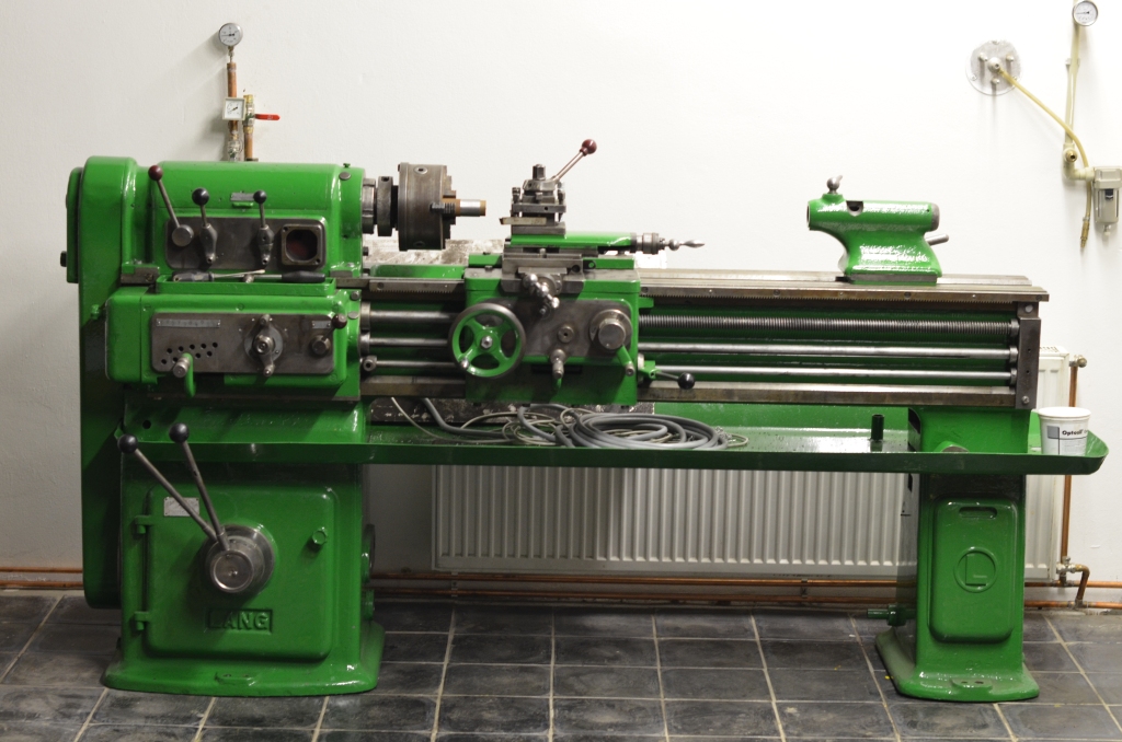

To jest tokarka Adolf Lang. Jak widać różni się od tych prezentowanych na poniższych zdjęciach. Musi to być wcześniejsza wersja.

Nawet są tabliczki gdy się nastawi na szukanie obrazków, no ale grunt to wiedzieć czego szukać.
https://www.google.de/search?q=Drehbank ... ng+DD15/18

Nie jestem ekspertem, ale na wstępie warto sprawdzić, czy śruby (jakieś muszą być) są calowe czy metryczne. To już trochę zawęzi obszar poszukiwań. Potem silnik (foto tabliczki znamionowej), skok śruby pociągowej, wznios, długość toczenia w kłach itd., czyli parametry podawane w danych technicznych. Wtedy koledzy, którzy zjedli zęby na toczeniu, będą mieli szansę na ustalenie typu tej tokarki.
