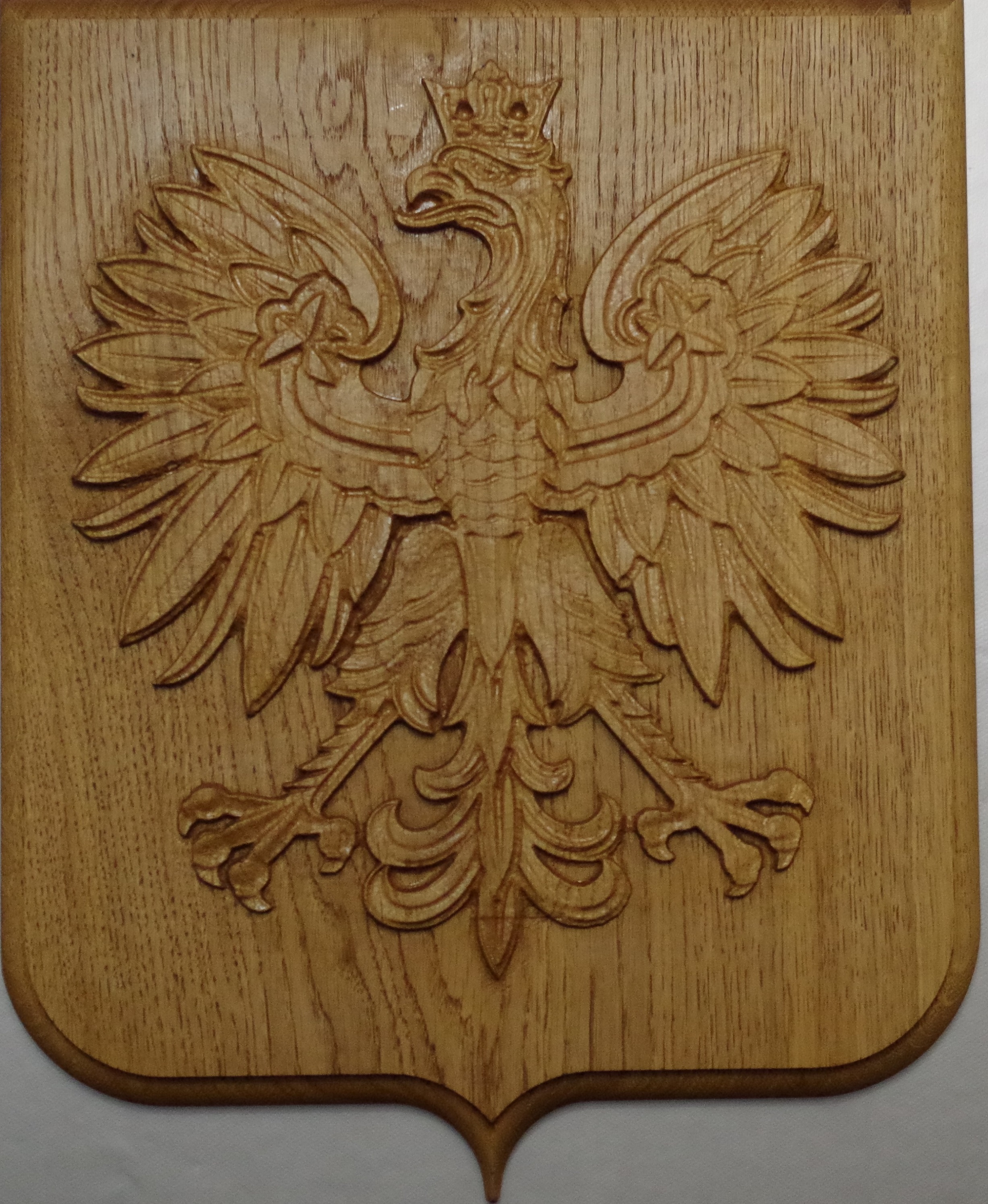

No widzę, że jest postęp :) Dokładnie właśnie tego dotyczy moje pytanie, ponieważ ja też nie widziałem do tej pory konstrukcji wykonanej z poliamidu, a ponieważ jestem w posiadaniu ładnego kawałka takiej płyty to zapytałem czy się to nadaje na konstrukcję. Padły uwagi dotyczące sztywności - stąd właśnie grubość. Napisałem, że chcę wykonać lekki stół i zamontować lekkie wrzeciono, bo one (ich bezwładność) jako elementy ruchome w połączeniu ze sztywnościa konstrukcji będą miały zasadniczy wpływ na parametry frezarki. Więc jak uważacie Panowie - jest ten poliamid odpowiednim materiałem na konstrukcję frezarki czy tylko na jej atrapę? Nie znam się na tym więc pytam. Rysunku nie mam, i nie mam zamiaru się za niego brać dopóki nie upewnię się, że ten poliamid jest ok. Mam już frezarkę o polu pracy 1100x700x135 tylko żal mi uruchamiać, wykonywać rozruch wrzeciona 2,2 kW a potem tracić godzinę na czyszczenie po obróbce 3 minuty w płytce PCB. Do większych prac, czemu nie ale do drobiazgów chcę zbudować coś mniejszego. Ta duża jest ok, poniżej jedna z ostatnich prac.

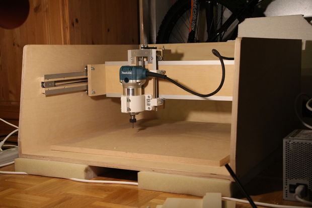

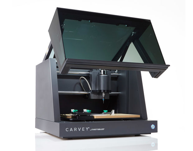

Do rzeczy: jak chcesz uniknąć "zasyfienia" wszystkiego może rozważ konstrukcję "zamkniętą" (na foto to jedynie przykłady)
Obrazek Obrazek
i nie wiem czy warto walczyć z PA....

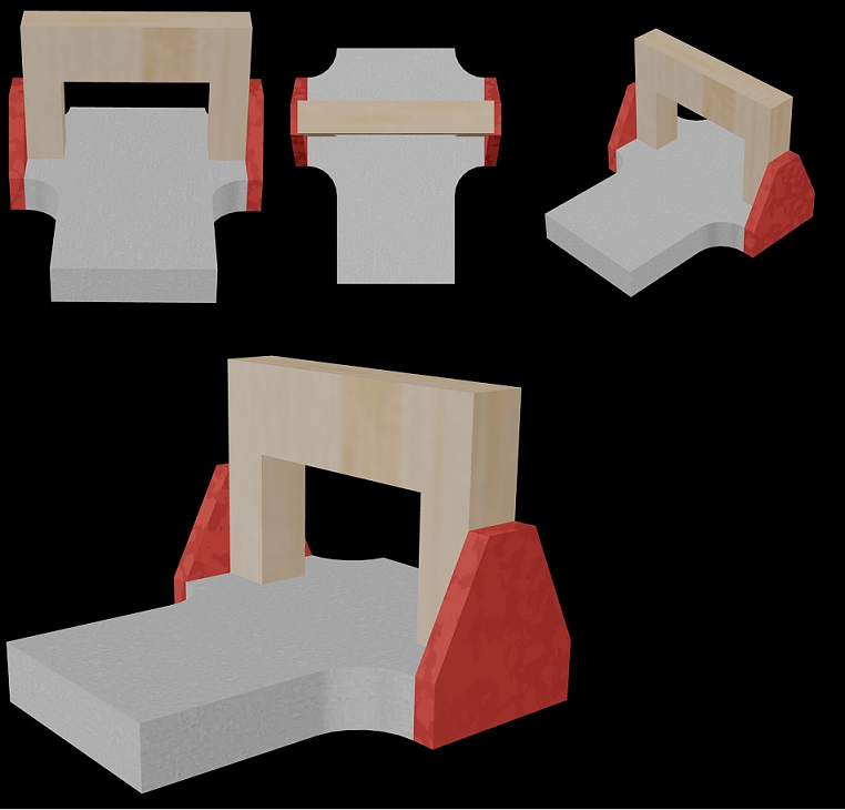

Post napisał: undergnd » 23 gru 2017, 23:46
To tylko brama i podstawa. No finezji w tym żadnej nie ma ale tak sobie to wyobrażam w pierwszym szkicu - ramiona bramy do odchudzenia i podstawa do wyfrezowania tak, żeby stół osiadł niżej. Długość 400 mm, szerokość 340 mm
