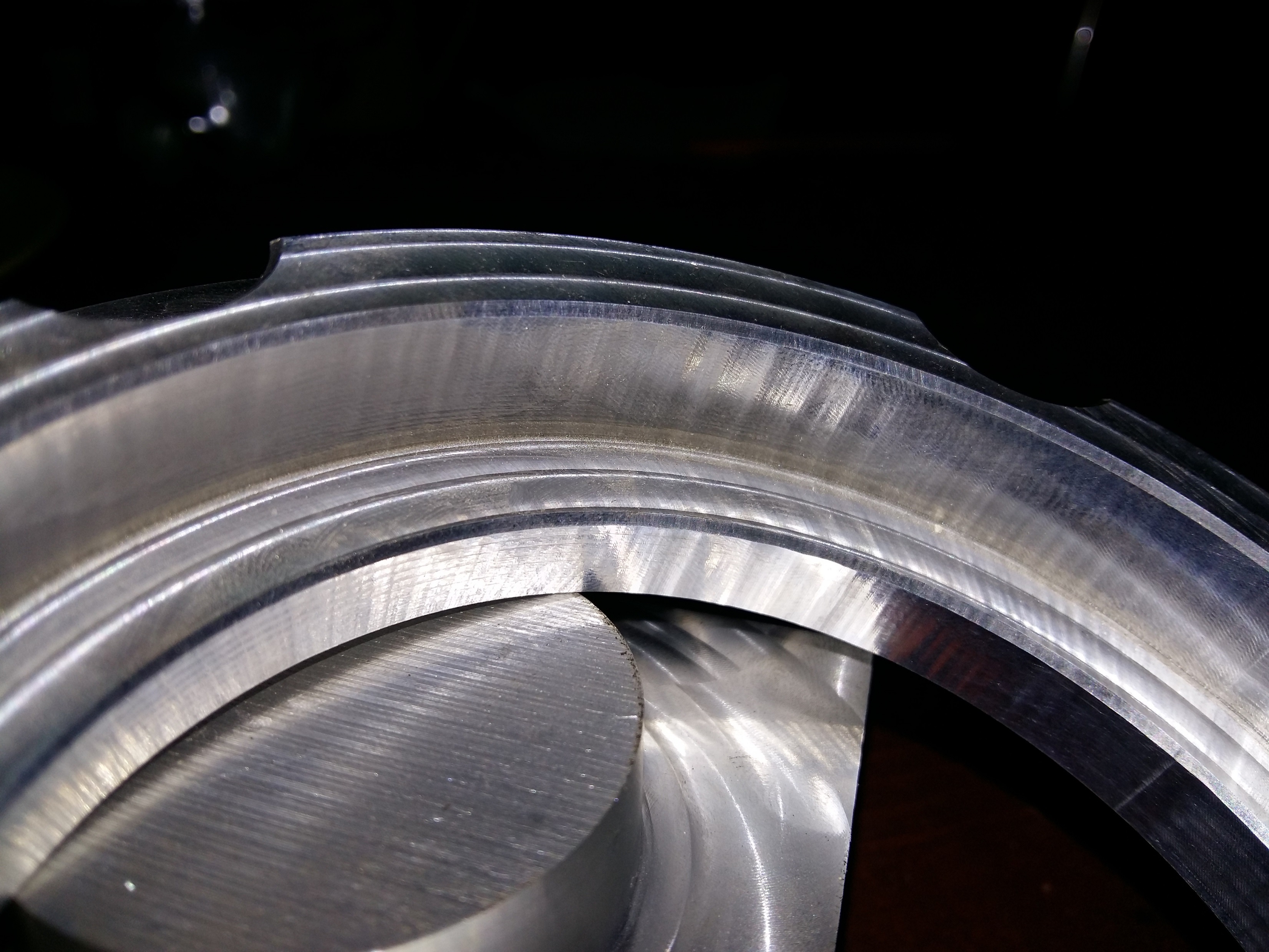

Może przyczyna jest bardziej prozaiczna, oby.
Zmieniałeś oprawkę? Może tulejka źle siedzi, może kąt jakiś chiński..?
Co do backlashu to moim zdaniem programowa kompensacja rozwiązuje tylko problem na prostych, na łukach luzy wyjdą tak czy siak, np. przy okręgach jako cztery "paski" na detalu wyznaczające kierunki osi x i y.
Łożyska objawiają się powoli raczej, więc jak zmiana gwałtowna to może być coś innego, chyba, że zluzowała się jakaś nakrętka trzymająca łożyska.
Jak masz przykręcane wrzeciono do zetki? Regulowałeś pion, może coś tu "usiadło"?

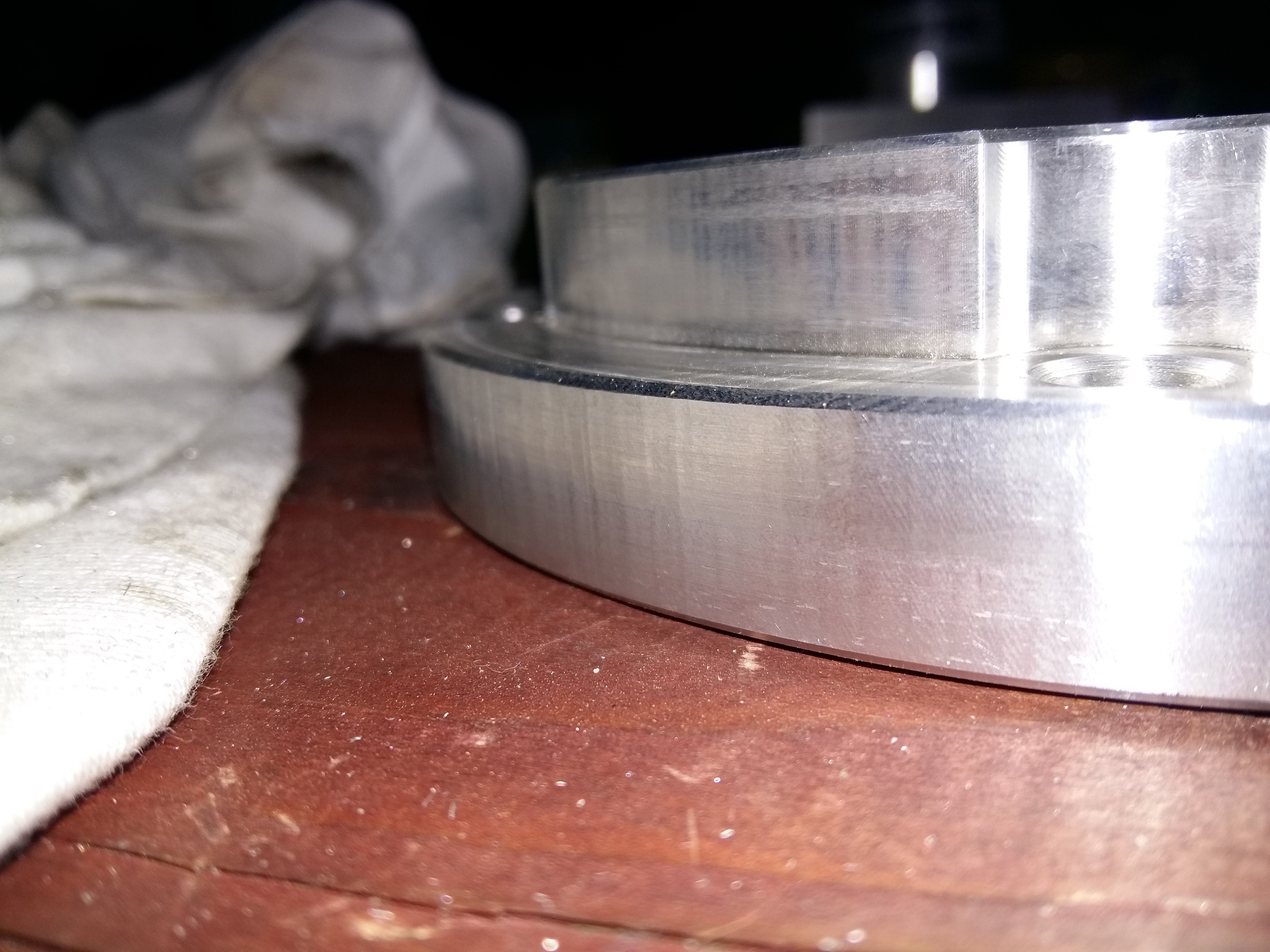

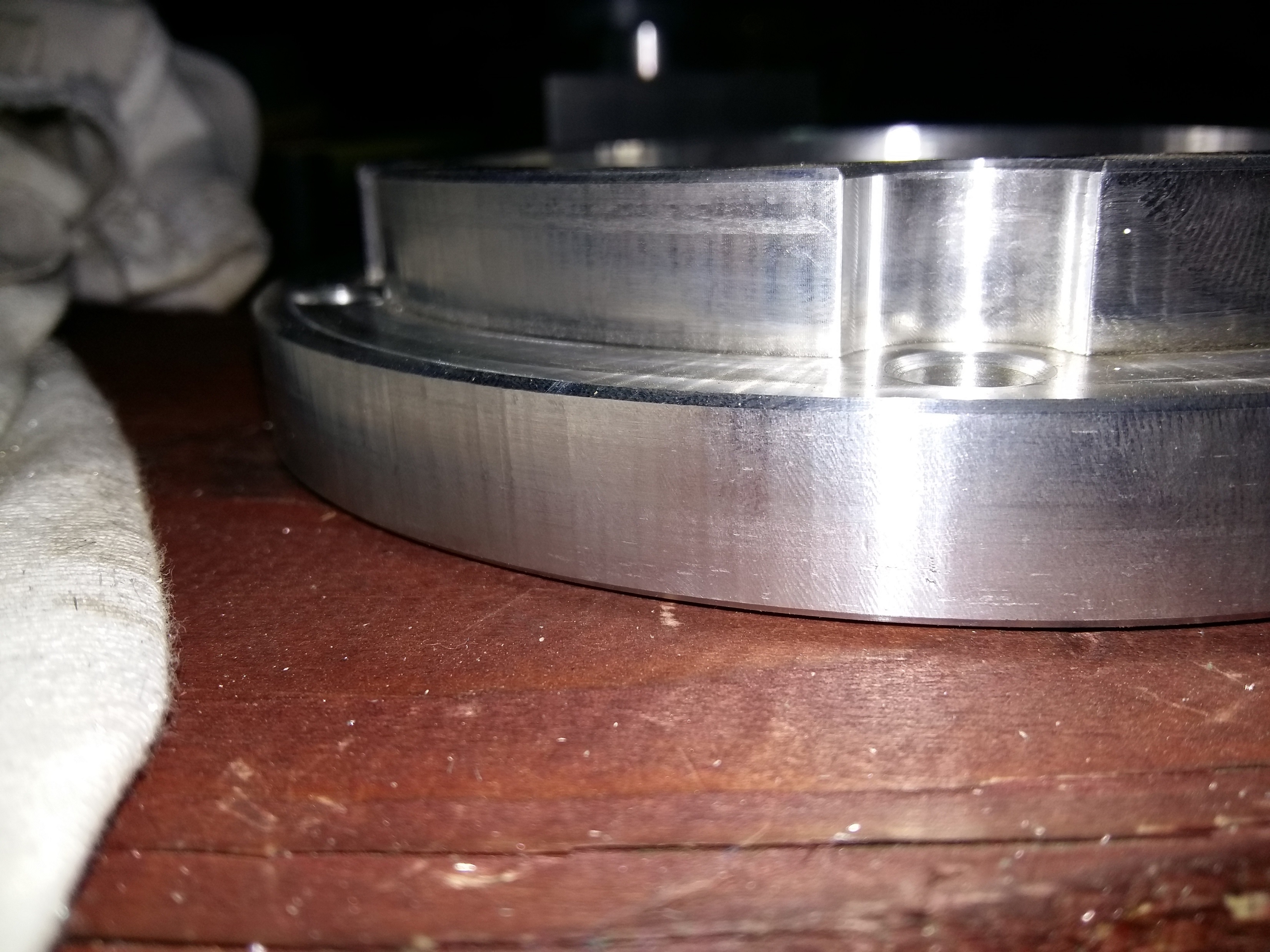

Sprawdziłem wszystkie śruby na wrzecionie / zetce / bramie - kilka podciągnąłem o ćwierć obrotu ale żadna nie była w pełni luźna...
Sprawdziłem na zegarze bicie oprawki - wg. zegara 0,02... Luzów na łożyskach wrzeciona nie wyczuwam, aczkolwiek łożyska chodzą jakby lekko głośniej...
Natomiast odkryłem znowu babola - luźna stopa stołu
Po raz kolejny ta sama
Podciągnąłem ją lekko i od razu zrobiło się lepiej. Jeszcze nie jest idealnie ale jest lepiej.
Zrobiłem testy na kawałku szmela (kwadrat / trójkąt / kółko) i wynik jest dziwny
Lioniowo dalej ząbkuje ale już o wiele mniej, trochoidem wyszło bardzo ładnie ale zgubiło wymiary... Poprawienie trochoida wykończeniem liniowym zrobiło gorzej...
Zgubienie wymiarów może być spowodowane prowizorycznym pomiarem backlashu i wpisaniem z palca do macha...
Muszę chyba wymyślić jakiś lepszy sposób na stopy maszyny i ich kontrowanie bo się luzują... Plus odkryłem że wylewka pod stopami jest chyba ciut za miękka bo siadają lekko w podłodze...
Zrobiłem jeszcze jeden test i wynik mnie nie cieszy - muszę poprawić coś. Ustawiłem wrzeciono na środku stołu i zapodałem program jeżdżący na G0 wzdłuż osi po 300mm w każdą stronę od punktu środka stołu. Wynik: wzdłuż X jeździ stabilnie, wzdłuż Y kołysze stołem i to bardzo - amplituda "chodzenia" na wysokości śrub Yka wynosi kilka milimetrów - albo jest to wina złego podparcia maszyny na stopach albo coś jest luźne w mocowaniach gdzieś po drodze...
Fotki elementów testowych zrobię jak się uda - bo mój telefon nie bardzo pstryka małe rzeczy
Co mnie dziwi dalej to że tylko łuki są skopsane
Linie proste zarówno wzdłuż osi jak i pod kątem wycina ładnie...

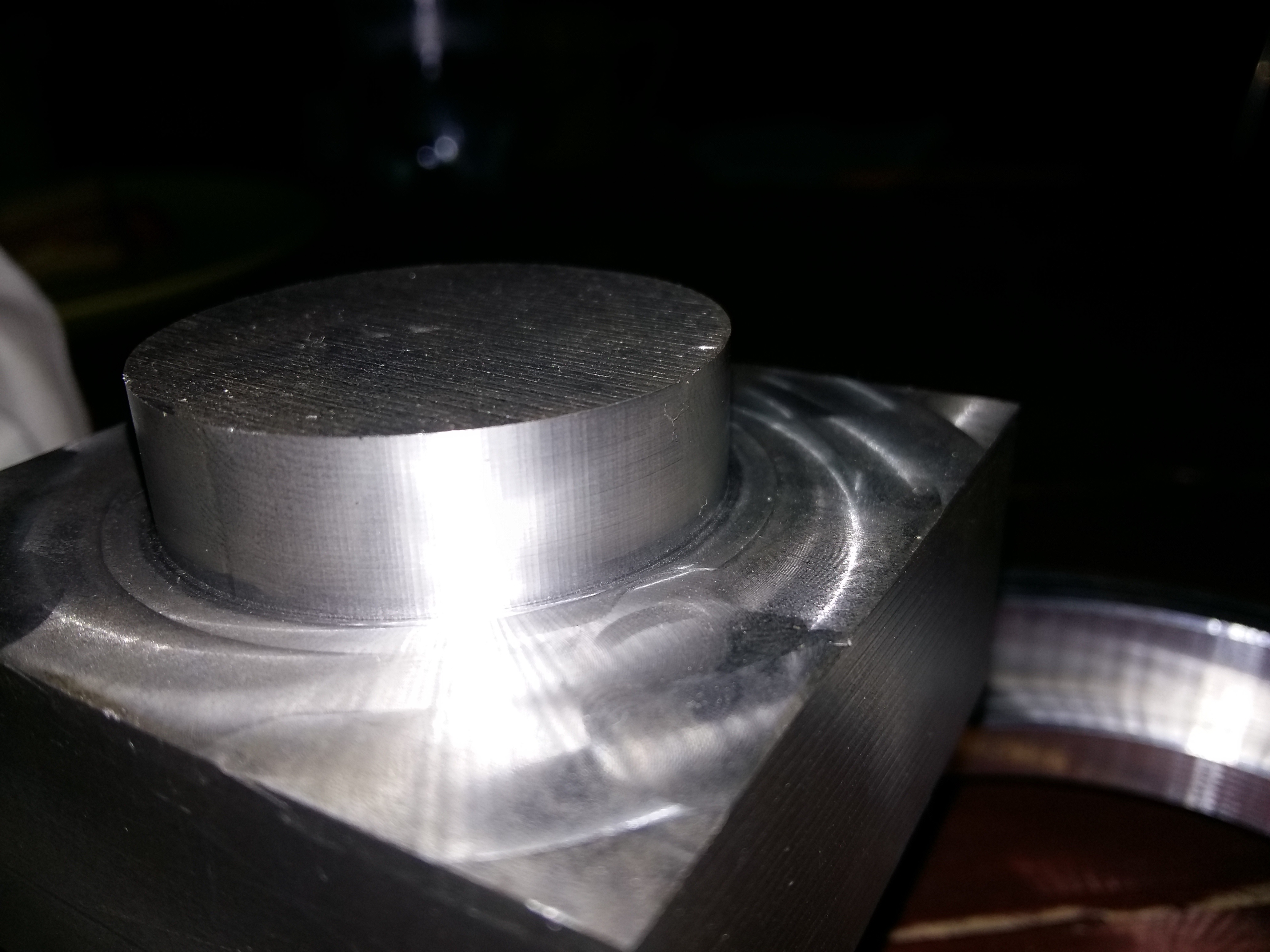

Nie wiem czy widać to na filmie ale tak zachowuje się aktualnie torx przymocowany do przedniej płyty łożyskowania prawej śruby Yka... Jak słychać na filmie wrzeciono jezdzi na G0 na przemian 300mm po X i 300mm po Y... Po podciągnięciu stóp udało mi się zejść do takich drgań, przed podciągnięciem były 5 razy większe...
I fotki elementów, które wywołały całe zamieszanie:
I najlepszy efekt jaki udało mi się osiągnąć po dotychczasowym modzeniu: kopanie trochoidem na grubo i szybko potem objazd wykończeniowy liniowo...
Muszę zrobić nowe śruby regulacyjne stóp maszyny bo te ewidentnie mają luzy... I po raz kolejny wypoziomować maszynę i dopiero zobaczymy jaki to da efekt...

Granit w jednym kawałku, siedzi sztywno na podbudowie...numell pisze:Na początek sprawdź czy granit masz w 1 kawałku
Nie ma wibro - są tylko stalowe stopy średnicy ze 250mm w których stoją śruby regulacyjne i one się luzują... I mam wrażenie, że same śruby też chodzą w stopach... Kurczę nie wiem jak to opisać, żeby było wiadomo o co kaman... Jutro cyknę fotkę i rozjaśnię temat...numell pisze:a poziom calosci regulujesz na samym dole na stopach (co tam masz wibroizolatowy?)
Nie wykluczam tego bo mam wrażenie, że maszynka nie chodzi jak powinna... Do tego mam zarąbiste przekłamanie obrotów wrzeciona Mach / falownik - sprawdzone czujnikiem na oprawce... Wątpię, żeby maszyna tak opuściła fabrykę - wnioskuję, że ktoś dłubał w ustawieniach i nie bardzo wiedział co robi może...numell pisze:a później sprawdzenie strojenia serw prawdopodobnie Cię czeka
numell pisze:Po detalach wnioskowac mozna że ustawienie Zetki też jest do poprawki (na tyle ile widać na zdjęciu)
Też tak sądzę ale i tak spytam - po czym wnioskujesz?
numell pisze:Ogólnie podczas zakupu maszyny sprawdzałeś geometrię wszystkiego? Może ona jest po jakimś dzwonie?
Niestety nie było możliwości ani czasu na sprawdzenie geometrii przed zakupem
numell pisze:Jak na takie Gaspara mecyje związane z precyzyjnym ustawieniem i czopowaniem wszystkiego to coś wiele problemów geometrycznych masz z tą maszyną...
No i niestety nad tym muszę popracować bo ewindentnie geometria jest skopana... Pytanie czy dam sobie radę z tym sam czy szukać fachowca?
Wiozłem sam osobiście - jak jajka luzem...numell pisze:Chyba że niewłaściwy transport do wszystkiego doprowadził.
numell pisze:Co do drgań - zrób przykładowy test monety tak jak robił producent po zamontowaniu maszyny (znajdziesz film na forum).
