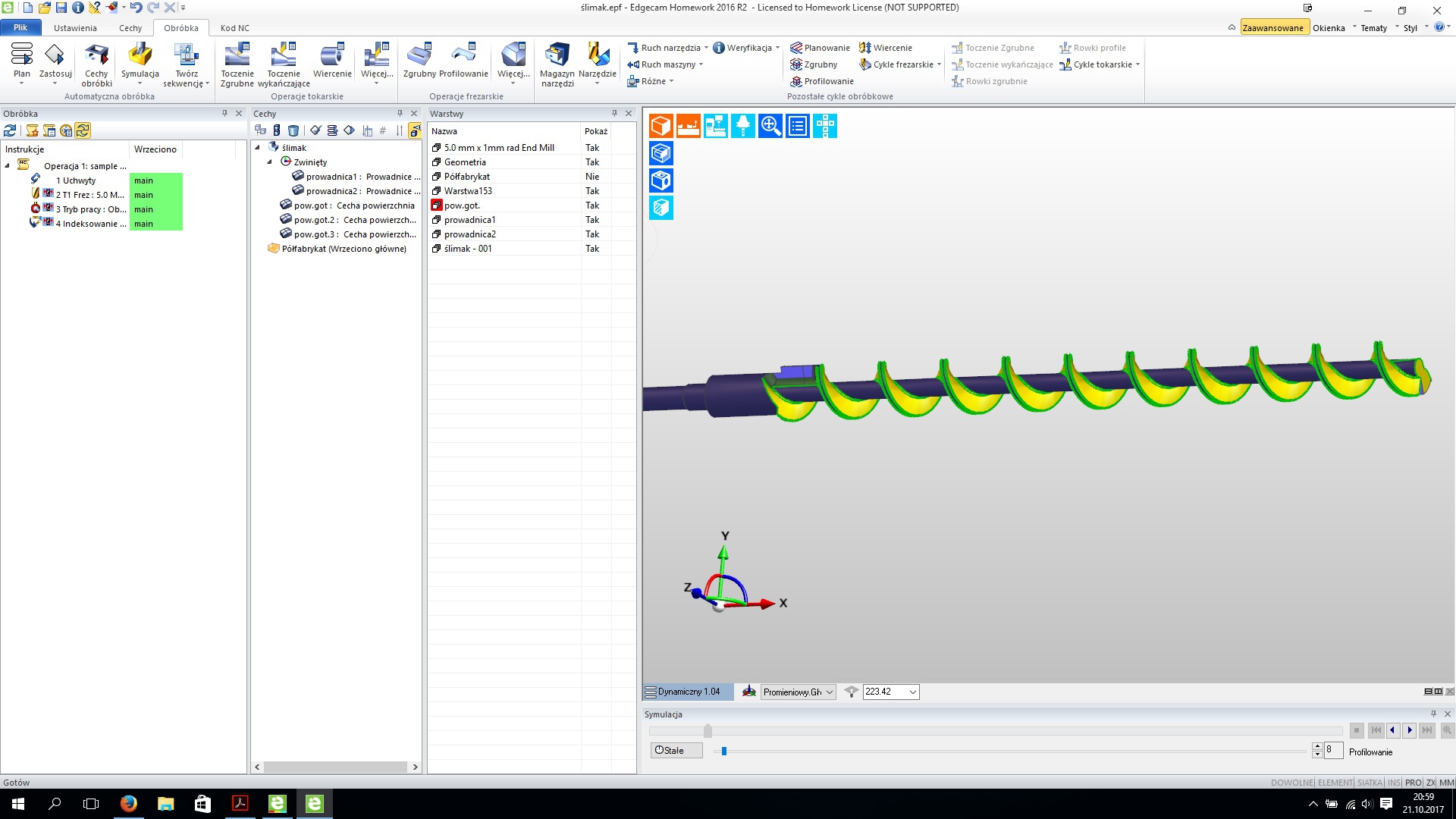

wykonuję w ramach inżynierki technologię na centrum tokarskie cnc. Moim elementem jest ślimak.

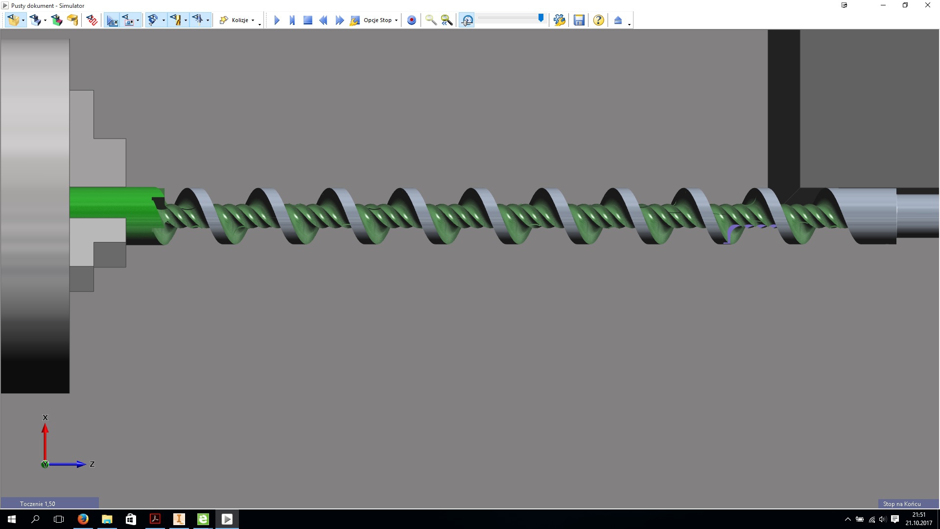

Od 4 dni bujam się z tą częścią ślimakową. Na początku zrobiłem 4 cykle gwintowania, ale nie wychodzi to dokładnie tak jak na modelu, zostają bruzdy.
Myślałem o czymś takim:

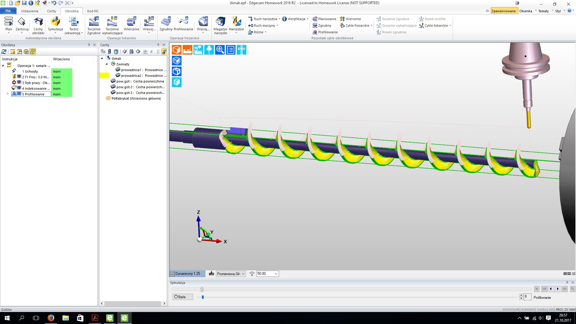

Wczoraj postanowiłem spróbować toczenia z frezowaniem.
Próbowałem robić to wg załączonej instrukcji ale nie potrafię wykonać rozwinięcia tej krzywej.
W Inventorze także nie mogę znaleźć takiej funcji, aby rozwinąć tę krzywą śrubową.
Ratowałem się opcją Prowadnice 3, Geometria z krawędzi, ale wychodzą jakieś herezje lub dostaje komunikat "Element nie leży w płaszczyźnie ZERA".
Teraz próbuję rozwinąć krawędzie ślimaka na powierzchnię, ale podczas komendy "Rozwiń'
program nie widzi tych krawędzi. (Doszedłem, że chyba widzi tylko to co sami naszkicujemy w Edgecamie)
Ściągnąłem także wtyczkę MAKRA PCI_PU.
Z góry dzięki na pomoc, jakieś kroki postępowania.
Edgecam 2016R2 wersja studencka
