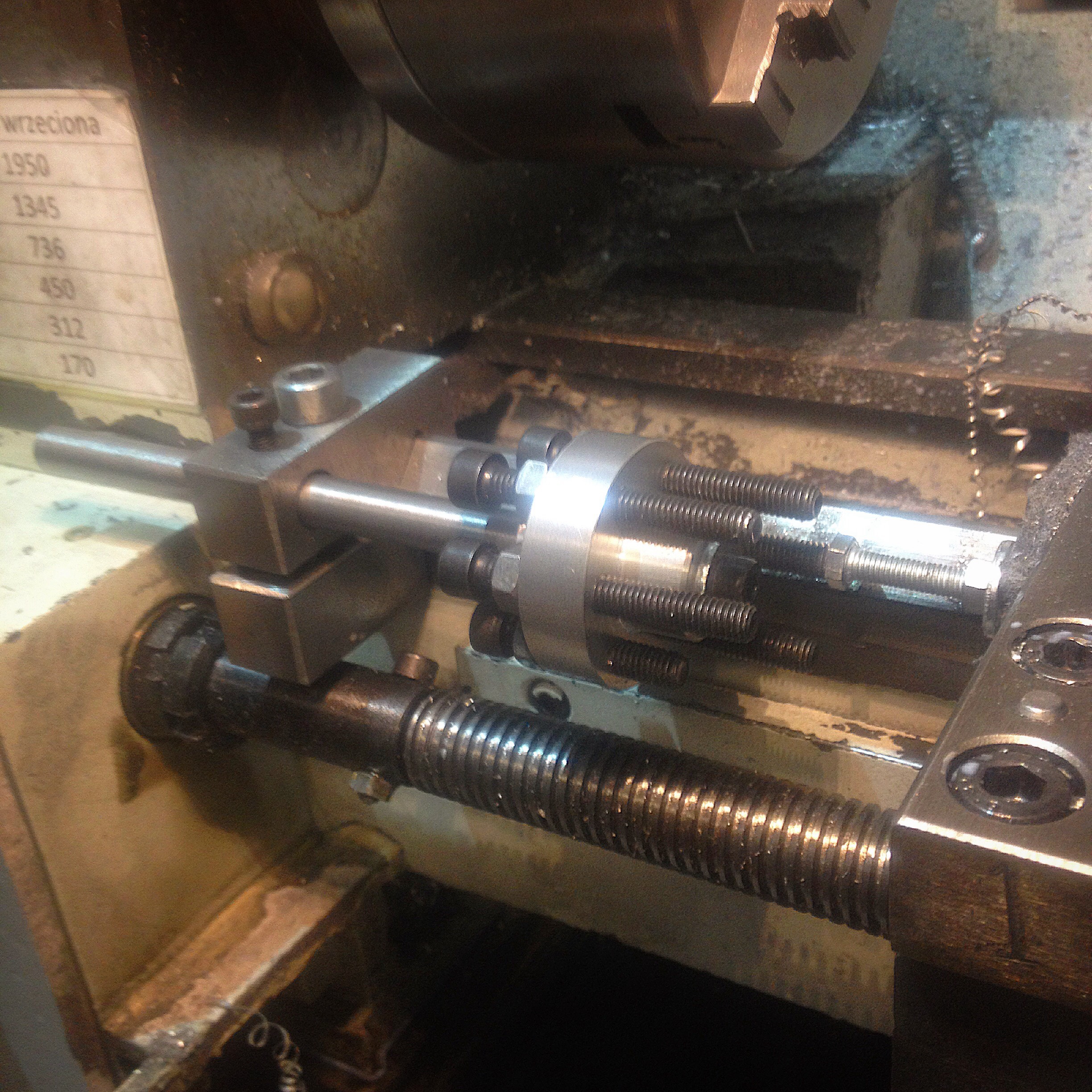

Co z tymi zderzakami?
Byłby ktoś chętny?
Może ktoś nam wykona?
A co sądzicie o tej przeróbce:

ABKK pisze: A co sądzicie o tej przeróbce:
Zależy co za maszynkę masz w LD550 jest blokowanie supportu dociskiem do łoża - niestety najczęściej nie działa i trzeba sobie poprawić :mrgreen:

#18
Post napisał: buzka » 25 wrz 2017, 23:36
Ja do swojego Nutolla 550 stworzyłem taki oto 6 pozycyjny zderzak na przesuwnym trzpieniu. Obecnie przy każdej śrubce jest numerek a przestawia się go ręcznie gdyż każda pozycja zaskakuje na kulkę od łożyska i sprężynkę, która jest w środku aluminiowej części. Na metalowym trzpieniu nawierciłem sześć małych otworów. Teraz przejścia między średnicami i zatoczenia to poezja, bez problemu mieści się dyszce :) Gdyby ktoś był chętny na wykonanie takiego zderzaka to zapraszam na [email protected], jeśli będzie zainteresowanie jestem w stanie wykonać takową zabawkę.

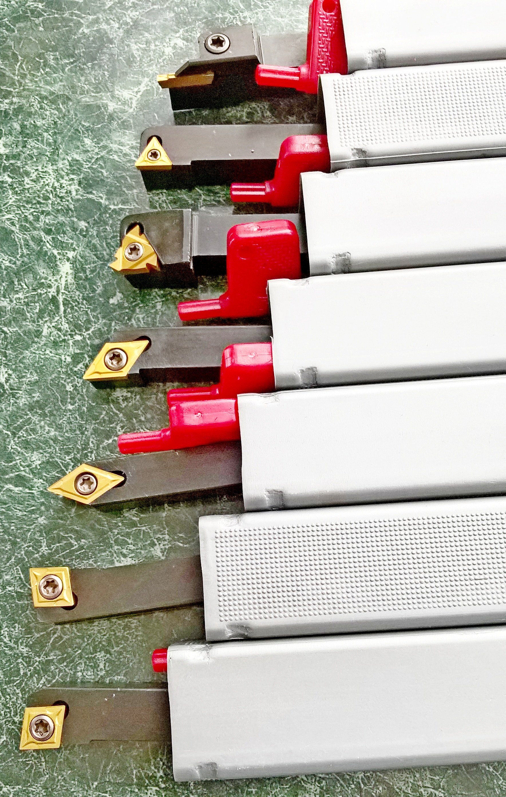

Dzisiaj dostałem przesyłkę z Azji. Zestaw noży na płytki wymienne. Noże pod moją tokarkę 12x12mm.
Na pierwszy widok bez zarzutu. Zobaczę w praktyce.
