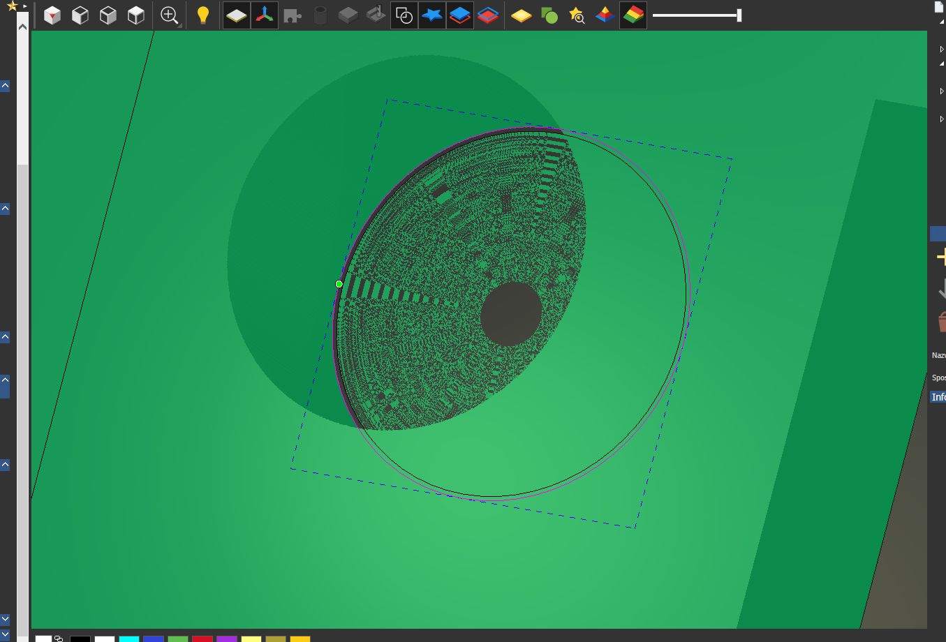

Korzystam z Artcama 2017, i chciałbym zrobić w materiale otwór pod kątem.
Jak widać na w/w obrazie, mam blok o wysokości 3 cm, gdzie otwór u góry ma mieć 43 mm, a na dole 42 mm, jakieś pomysły?
Czy chodzi ci o to aby z wektorów wyciągnąć bryłę?andmar2005 pisze:Narysuj bryłę
na górze bryły szkic koła 43mm
na dole bryły szkic 42mm
potem wycięcie przez przekrój
i gotowe
