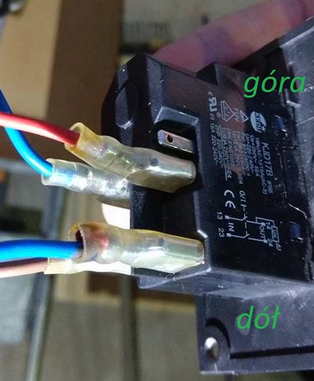

Etap betonowania Zosi a raczej Zochy( +18kg) się zakończył.
Dzisiaj postanowiłem poskładać wszystko do kupy i jest problem.
Pojawiają się efekty świetlne i wysadza korki podczas próby włączenia.
Coś źle podłączyłem po tym jak usunąłem kable od żarówki i obydwu zabezpieczeń (-osłona przeszkadzała podczas frezowania a zabezpieczenie od pokrywy i tak nie działało -pasy klinowe i tak zmieniam po wcześniejszym wyłączeniu kabla z gniazdka)
Czerwony niebieski i zielono żółty(uziemienie) - kable lecące od silnika
niebieski brązowy i zielono żółty(uziemienie)- kable od wtyczki
Tu zdjęcie podłączenie samego silnika.
Wychodzą z niego 2 czarne kable. Czy ma znaczenie który z tych czarnych będzie podłączony z czerwonym/niebieskim?

#897
Post napisał: tomchlop » 14 sie 2017, 21:13
Łączysz neutralny z fazą. Może zamień którąś z par miejscami. Sprawdź jeden z neutralnych po trochę Ci się przydymił. Kable lubią być potem kruche w takich miejscach.
Wg informacji z forum powinno być jak niżej ale nie widzę na Twoich zdjęciach oznaczeń pinów więc nie wiem, które się łączą.
Brązowy od wtyczki do pinu 23
Niebieski od wtyczki do pinu 13
Niebieski od silnika do pinu 14
Czerwony od silnika do pinu 24

#898
Post napisał: strikexp » 14 sie 2017, 22:02
U mnie za krótka była plastikowa osłona z przodu korpusu. Jak dokręcałem przełącznik to kable z tyłu przebijały sie przez tą gównianą osłonkę i je*** korki.
Musiałem poodginać wtyki i założyć rurki termokurczliwe, dopiero po tych zabiegach zośka przestała dymić...

Post napisał: Mallujemy » 15 sie 2017, 09:57
tomchlop pisze:Witam
na jednym ze zdjęć widać oznaczenie pinów tylko nie wiem czy zaczynam z dobrej strony to czytać;D
edit.
już chyba wiem co i jak.
Wynika że mam kable od zasilania odwrotnie włożone
edit.
Zmieniłem kolejność kabli tak jak napisał Kolega Tomchlop i tak jakby działa.
A dokładniej włącza się ale działa tylko jak przytrzymuje się przycisk start.

#900
Post napisał: Yogi_ » 15 sie 2017, 15:34
Witam :-)
jest to włącznik elektromagnetyczny.
Piny 13 i 23 wejście tzn. kabel od zasilania.
Piny 14 i 24 wyjście tzn kable od silnika.
Pin A1 jest pinem sterującym (tu by się przydał ktoś kto ma "Zosię" i podał schemat połączeń oglądany oczami i miernikiem :-D ), podłącz go do pinu 24. teraz po naciśnięciu przycisku powinno być podtrzymanie.
Sprawdź dwie rzeczy, bo nie jestem pewien:
1. czy naciśnięcie wyłącznika wyłączy silnik (powinno, bo jest chyba mechaniczne),
2. czy wyciągnięcie wtyczki z gniazdka i włożenie jej ponownie (symulacja zaniku napięcia) nie załączy samoczynnie silnika.
Jeśli te dwa punkty będą działać to znaczy, że jest OK :-) .
