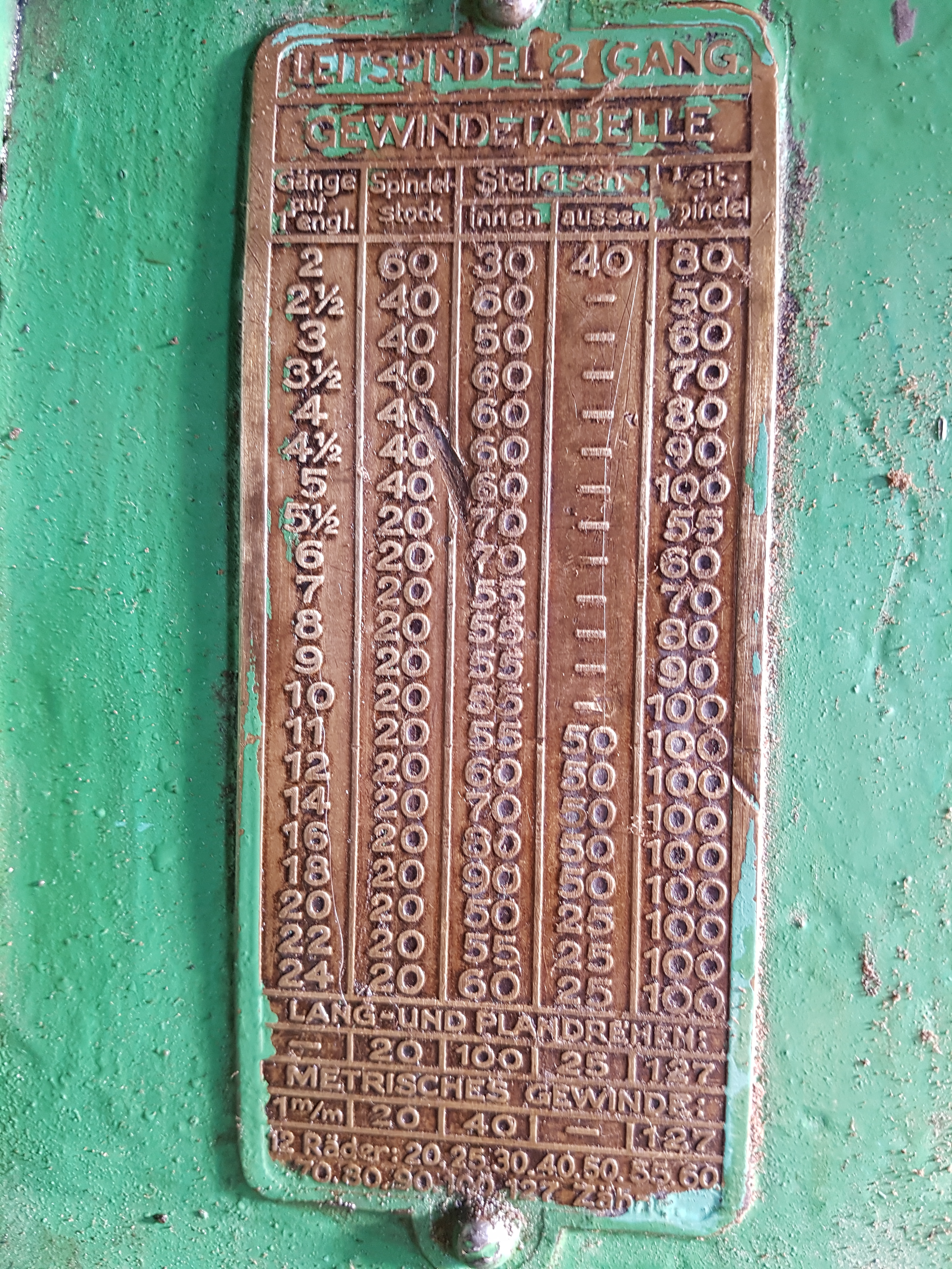

Witam, mam podobny sprzęt też szukam informacji, mam jedynie rozpiskę kół zmianowych ale nie dokońca rozumiem o jaki skok gwintu chodzi - chyba nie możliwe żeby takarka nacinała gwinty od 2 cali do 24cali ??

W tabeli są podane ilości zwoi na cal.

ojmarek pisze:Witam, mam podobny sprzęt też szukam informacji, mam jedynie rozpiskę kół zmianowych ale nie do końca rozumiem o jaki skok gwintu chodzi - chyba nie możliwe żeby takarka nacinała gwinty od 2 cali do 24cali ??
Chodzi dokładnie o ilość nitek gwintu na długości jednego cala gwintowanego wałka.

Dzięki, imperialni innowiercy wszystko muszą mieć odwrotnie ;)
Znalazłem tabelę z przelicznikiem tpi na mm może się komuś przyda.

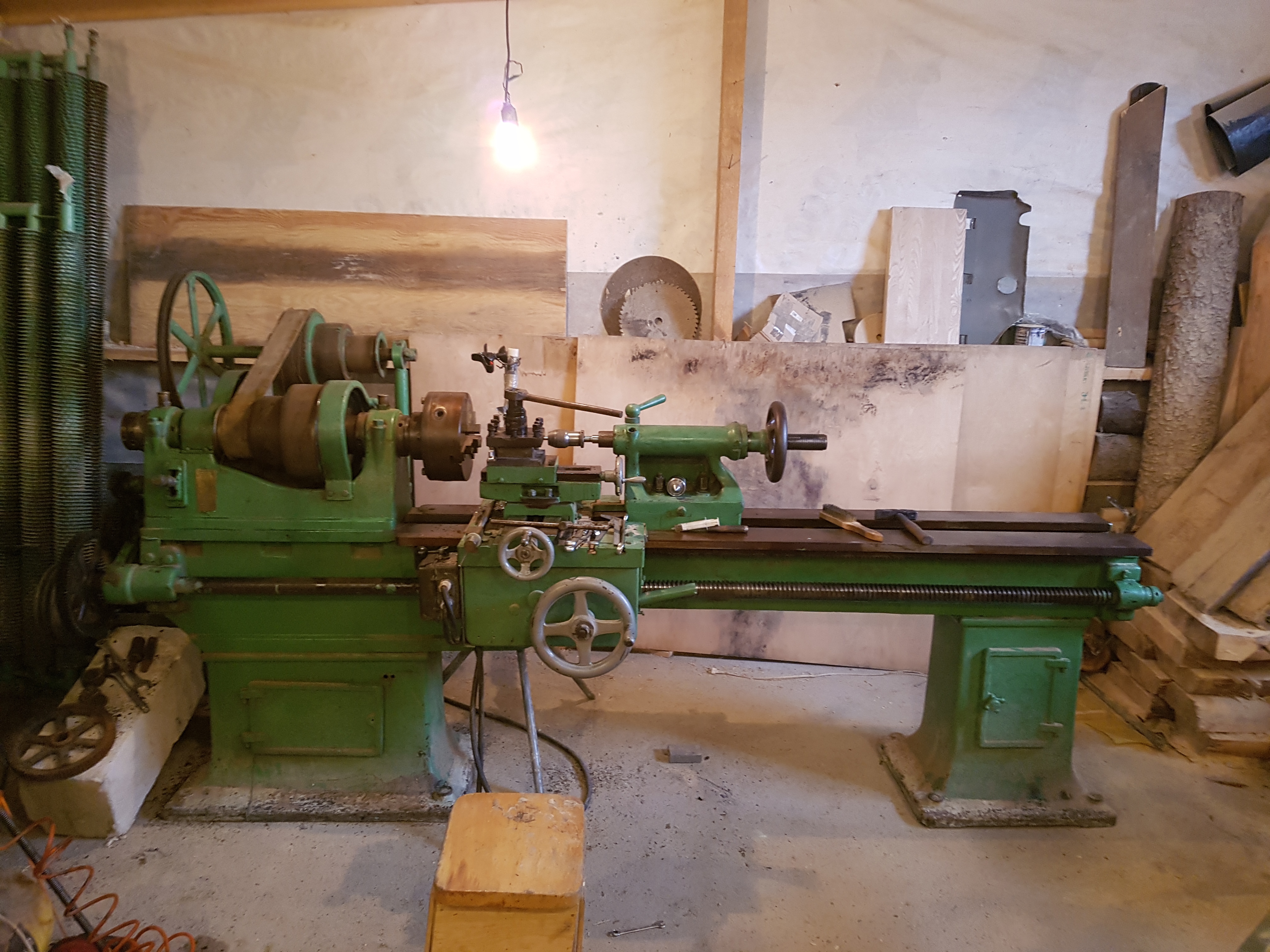

Dzień dobry,
dołączę się do tematu, posiadam tokarkę ale nie mam pojęcia jakiej jest produkcji ani w jakich latach mogła być wyprodukowana. Tokarka była używana w Z.M. Ursus i w 1960 roku przeszła ,,remont średni,,. Może ktoś będzie wiedział co to za sprzęt.

Dziękuję za porady i odpowiedź. Czy tokarka tak renomowanej firmy, z działającym silnikiem, luzami i stojąca nieużywana od ok 5 lat jest coś warta czy raczej cena złomu?

Niestety, ale to kupa złomu, jest to chyba jakaś niekompletna tokarka rewolwerowa.

Post napisał: pioterek » 20 maja 2017, 11:37
Ja bym jej nie wyrzucał, widziałem "majstrów" co przetaczali wałek zamocowany we wiertarce za pomocą pilnika. Dla takiej osoby zapewne tego rodzaju tokarka była by zbawieniem. W tych wypadkach mówi się lepszy rydz niż nic, a mając na uwadze, że nowe tokarki z chin wymagają naprawy to może warto by tą naprawić bez płacenia za "nową tokarkę".

Post napisał: Andrzej 40 » 21 maja 2017, 12:35
Nie popieram kol. Pirata a popieram kol. pioterka . A co, jest demokracja i wolno mi :mrgreen: .
Po wyczyszczeniu i odnowieniu może z tego wyjść nawet ładna maszynka. Wszystko zależy od tego w jakim faktycznie stanie jest tokarka, bo nie da się tego ocenić na podstawie zdjęć. Będzie pewnie brakowało paru rzeczy. Najgorsze to chyba brak konika. Ale może da się przystosować od innej tokarki.
