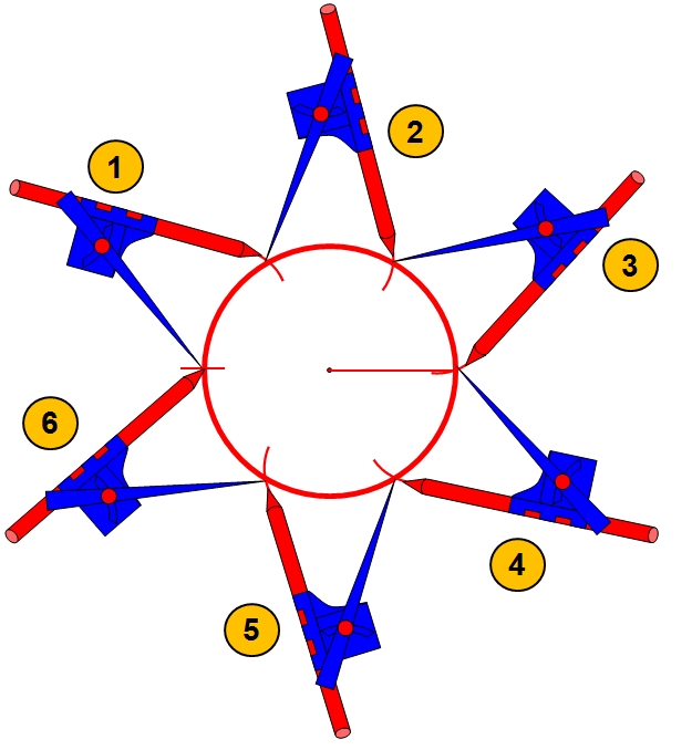

Przy pomocy noża tokarskiego wytrasuj na swojej przejściówce okrąg o takiej średnicy jak średnica na której masz umieszczone otwory w uchwycie.
Przejściówkę punktujesz w dowolnym miejscu na okręgu, ustawiasz cyrkiel wg. suwmiarki na promień wytrasowanego okręgu i opierając jedną nóżkę cyrkla w zapunktowanym otworze "przecinasz" cyrklem okrąg w klejnych punktach.

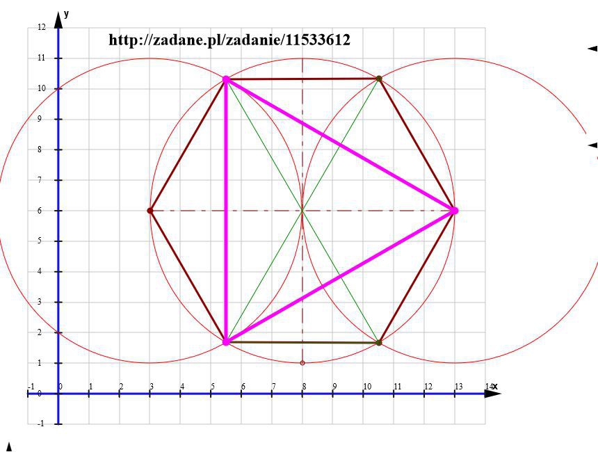

Zasada taka sama jak konstrukcja sześciokąta foremnego.
