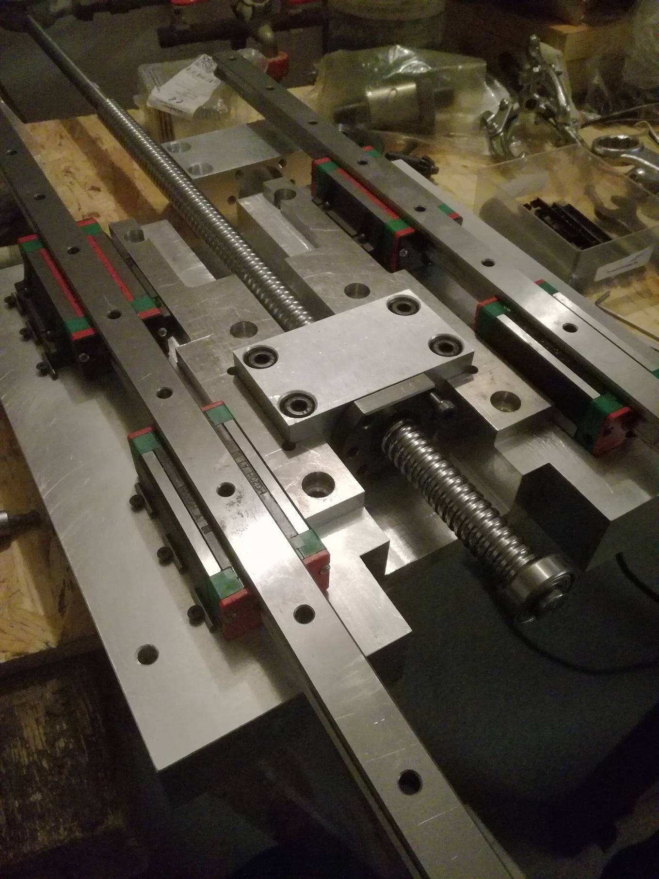

Udało się wcisnąć łożysko na całą jego szerokość, teraz mam ściągacz więc powinno wejść o jeszcze jedną grubość prawie pod sam gwint.
Śruba chłodzi się na mrozie a łożysko dałem na ciepły grzejnik.
Nakręcając nakrętkę popsułem drugą sztukę ale sytuacja opanowana :razz:
Są 4 obiegi a nie 3 jak pisałem po 20 kuleczek z przerwą ok 1-1,5 jak pisałeś syntetyczny
Trochę artystycznie mnie naszło :wink:
[ Dodano: 2017-01-18, 20:05 ]
Są postępy, są problemy!
Krzyżak skręcony, łożysko weszło, nakrętka kula się aż miło.
Brakuje mi krótszych śrub do nakrętki aby było skończone.
Szyny wsunąłem osobno i całość na konstrukcję maszyny i dopiero będę przykręcał i ustawiał szyny.
Muszę z tym poczekać do czasu aż zmienię złączki w wózkach pod krzyżakiem bo potem nie będzie już dojścia żeby je odkręcić.

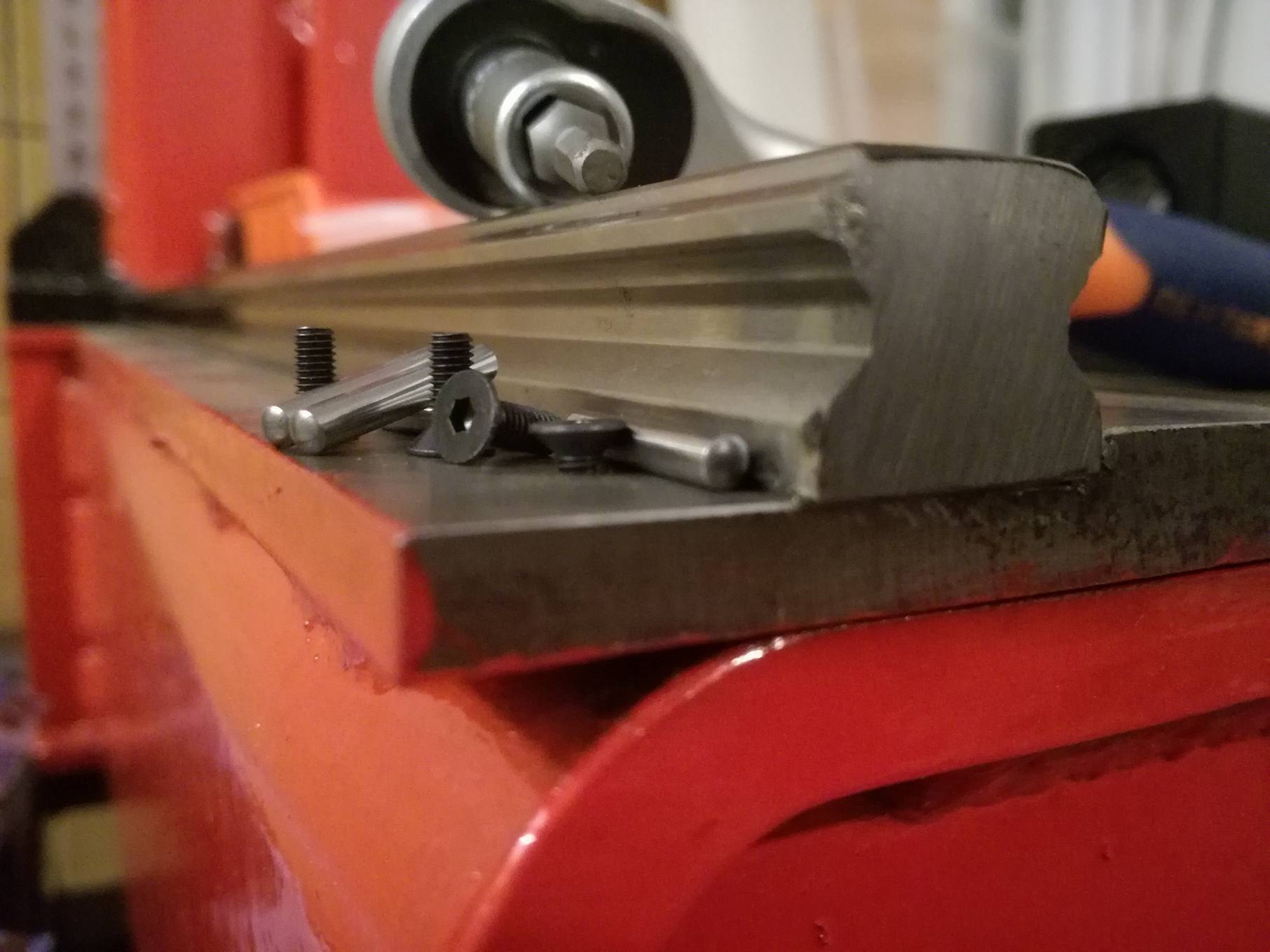

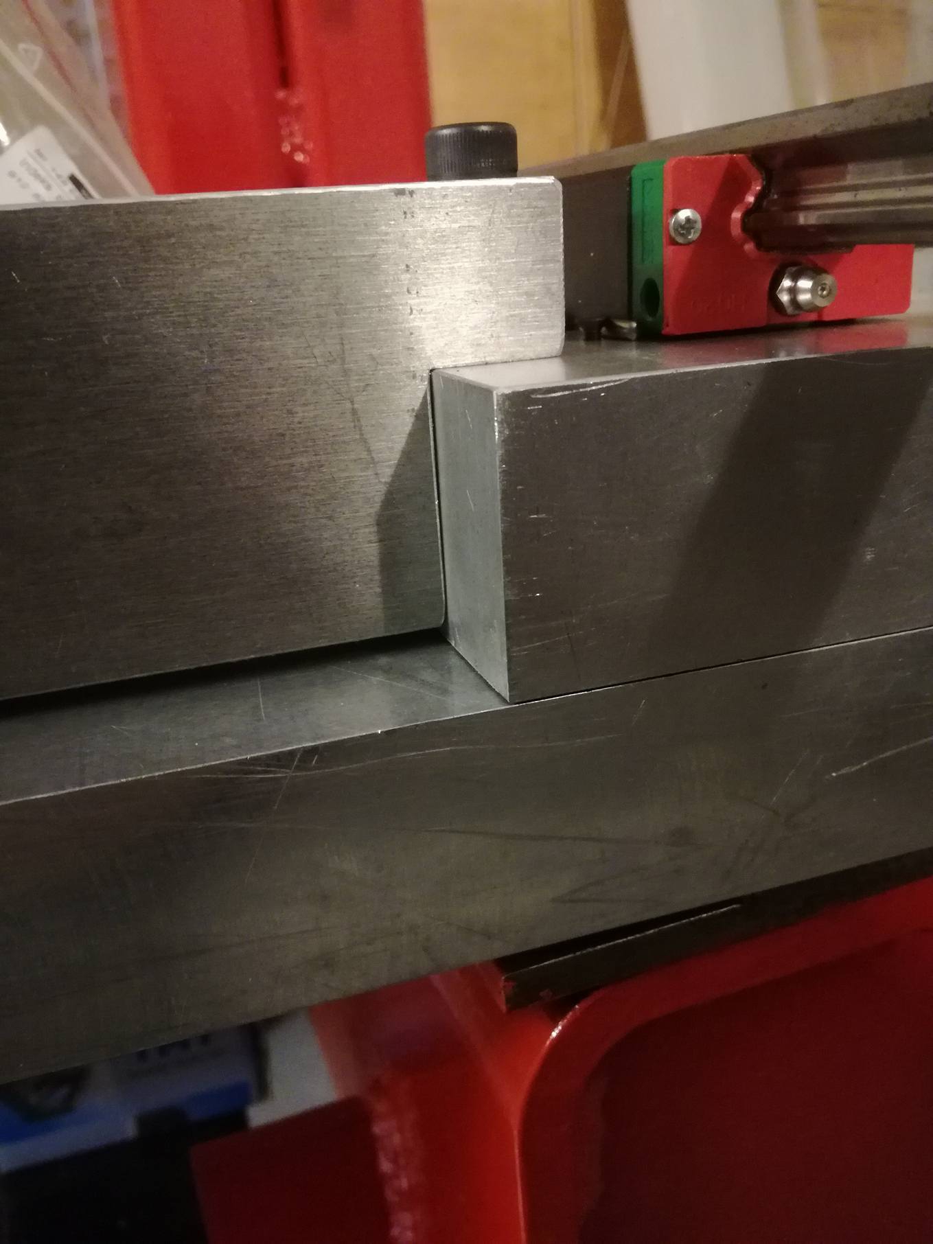

To są wzmocnienia płyty po której jeździ stolik. Tej szczeliny nie powinno być więc trzeba to bardziej podfrezować. Na 4 sztukach równo po 2,7 mm żeby płaszczyzny się spotkały.

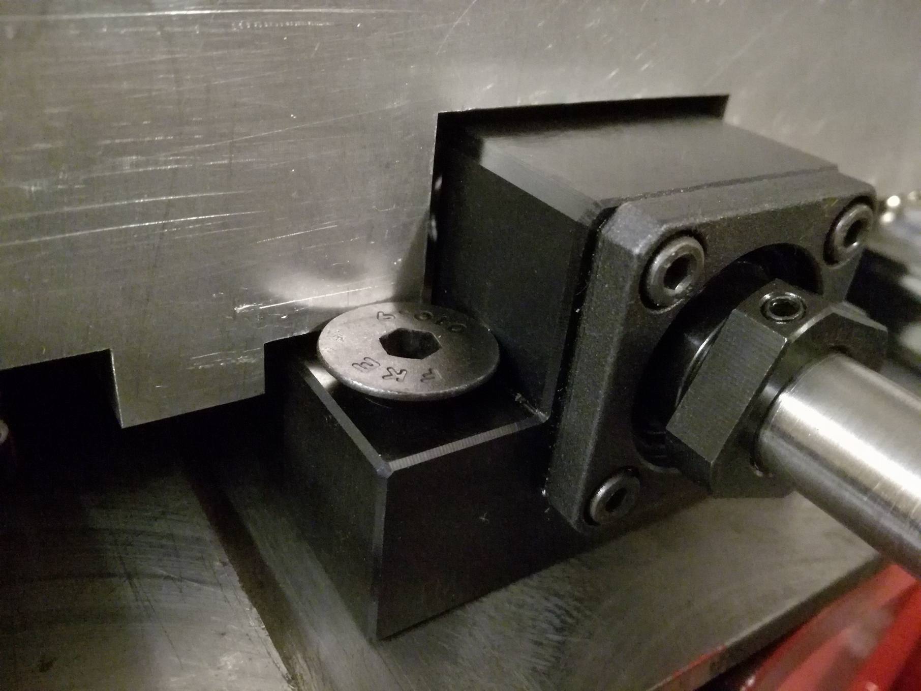

Jedzie krzyżak i bam, śruba wystaje. Podwiercę blok łożyskujący żeby śruba weszła głębiej, powinno się udać :roll:

A co do montażu nakrętki. Widać tutaj białą rurkę od instalacji elektrycznych.
Rurka ta ma 18mm i 16 wewnątrz. Oryginalne czarne na których są nakrętki nie da się założyć na zatoczoną śrubę bo ma 14mm wewnątrz (śruba ma 15 po obu stronach).
Także w ten sposób poszło do gładko bez usterek!

Walczyłem dzisiaj z blokami łożysk od śruby kulowej. Śruby mocujące te bloki zbyt wystają i krzyżak 'nie mieści się' nad śrubami. Stoczę łby śrub i bloki podfazować trzeba żeby max 1mm wystawało. Mój błąd projektowy :oops:
