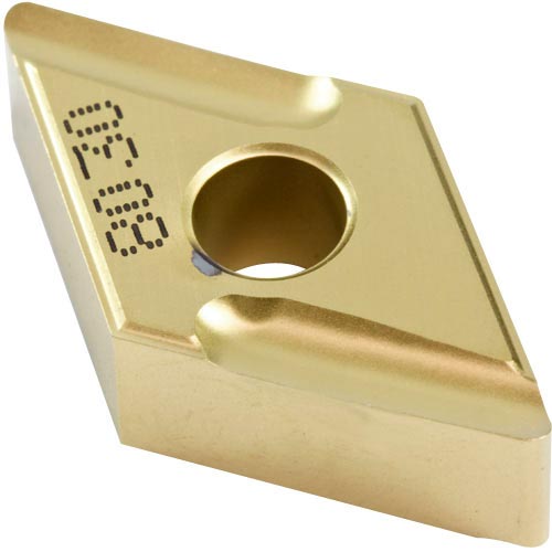

Kolego RomanJ4 czyli potwierdziłeś to co napisałem w pierwszym poście że przy toczeniu zewnętrznym i wytaczaniu płytką DNMG (i nie tylko) krawędź skrawająca będzie po przeciwnych stronach!

to jest nóz który pokazałes
ma on zerowy kąt pochylenia a płytka DNMG na zerowy kat natarcia dlatego pisze że takim zestawem nie bedziesz mogł ciac wcale bo nie bedzie zadnej tnacej krawedzi
wytaczak musi miec negatywne pochylenie by mógł ciac ta krawedzia co zaznaczyles z ta plytka

Ok rozumiem ale zapytam jeszcze w takim razie która z powierzchni przyłożenia będzie główną a która pomocniczą

Tu znajdziesz rysunek i krawędzie ostrza noża można porównać.

w tej plytce ta wzdłuz rynienki jest głowna, i wyboru nie ma

Armstec pisze:wytaczak musi mieć negatywne pochylenie by mógł ciąć ta krawędzią co zaznaczyleś z ta plytką
Nie musi. Wystarczy, że zamocuje wytaczak powyżej osi i uzyska ujemny kąt natarcia, oraz odsuniecie pomocniczą powierzchnię przyłożenia od płaszczyzny materiału.
Z tego więc powodu ten wytaczak w zasadzie nadaje się do wytaczania otworów o większych średnicach..
A praktycznie prawie zawsze występuje jakieś minimalne ugięcie trzonka, zwłaszcza przy dużym posuwie, więc główna powierzchnia przyłożenia (czołowa płytki) i tak się lekko o ułamek stopnia zukosuje w stosunku do czoła materiału.. :wink:

RomanJ4 pisze: powyżej osi i uzyska ujemny kąt natarcia, oraz odsuniecie pomocniczą powierzchnię przyłożenia od płaszczyzny materiału.
Ale ja mam na myśli pochylenie czołowo (wzdłuz trzonka) , podnoszenie nad oś nic nie zmienia
