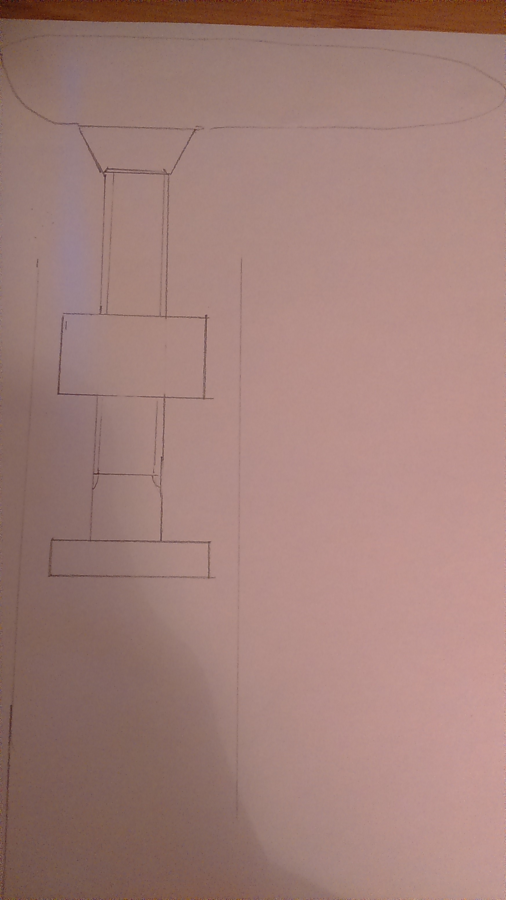

Witam, otóż mam do zaprojektowania podnośnik śrubowy. Śruba będzie realizowała przesów góra/dół, a nakrętka obrót. Mechanizm ten będzie umieszczony w rurze, i potrzebuje rady w jaki sposób i poprzez co mogę napędzić nakrętke?

Lepiej daj szkic bo z opisu to ciężko zgadywać co masz na myśli.
czemu napędzasz nakr. a nie śrubę?

Ogólnie chodzi tu o mechanizm umieszczony w rowerze do pozycjonowania siodełka. Wydaje mi się że napędzić nakrętke będzie łatwiej do skonstruowania niż miałbym napędzać śrube, bo bezpośrednio na górze może być siodełko i tym samym będzie przesuwało się góra/dół.
Dodaje szkic, z samym zamysłem mechanizmu, bez korpusów, zabezpieczeń itp.

Moja wizja (siodła nie rysowałem) ale silnik po siodłem wdziałbym - siodło na rurę jest mocowane obejma czyli do wnętrza rury Mamy dostęp i możemy wyprowadzić śrubę pociągową
w zał. szkic

Czy nie prościej zaprojektować przekładnię zębatą liniową? Koło zębate z silnikiem i zębatka nacięta na rurze siodełka.

Czyli wnioskując załączony szkic, silnik poprzez koła pasowe napędza mi śrube? I w takim razie śruba wykonuje ruch postępowy i obrotowy? Nie wiem czy dobrze zrozumiałem.
@marcpol
Faktycznie, jest to rozwiązanie dużo prostsze ale potrzebuje zastosować pare śrubową (śruba, nakrętka).

Rozumiem. Rozważ w takim razie napędzaną śrubę - mechanicznie będzie to prostsze do zrealizowania.
Dokładnie to narysował Adam Fx.
Silnik obraca śrubę, łożyskowaną w siodełku, która wkręca się lub wkręca z nakrętki zamocowanej w ramie.

Zabieram się powoli za rysunek złożeniowy i mam kilka pytań co do tego szkicu Adama, bo chce żeby to wszystko logicznie się układało w całość.
Otóż łożyska mają być umieszczone tak jak na schemacie? Bo widze że są przekreślone. I jakiego rodzaju łożyska byłyby najlepsze?
edit.
Coś mi się tutaj nie układa albo się pogubiłem - siodełko jest zamocowane obejmą do rury siodła, więc siodełko przy wykręcaniu do góry będzie szło razem z tą rurą? W takim razie co z napędem (silnik i koła pasowe) który też jest zamocowany do tej rury siodła?

łożysko skośne albo zwykłe i oporowe,
tak wysuwa się razem z rurką a że do rurki zapięty jest silnik pod siodełkiem to i on się porusza.
to tak jak byś sobie włożył siłownik elektryczny do ramy zamiast siodełka http://www.elektrobim.pl/sklep/silownik ... -car-2500/
jak go włączysz zacznie się unosić silnik po tłoczysko będzie go wypychać
