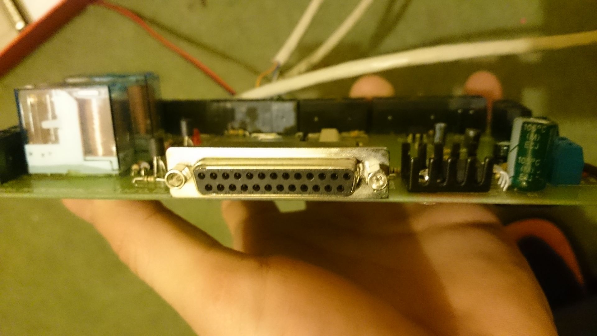

masakra, kolejny układ spalony przez moją nie wiedzę albo głupotę jakkolwiek to nazwać, chciałem uruchomić i skonfigurować linuxcnc (przeinstalowałem z debiana na ubuntu) z dwoma sterownikami jak na razie i popierdzieliło mi się ze zworkami, oba ustawiłem na SL i po ptokach
już mnie krew zalewa a niby sterowniki tanie a po kieszeni ciągnie jak cholera, poza tym nawet nic mi nie zadziałało nie wiem jak to cholerstwo ustawić, pytanie co do zworek, obojętnie jaka zworka może być na MA czy jakiś konkretny sterownik osi X,Y,Z , a reszta na SL ? czy kupić jakiś inny sterownik 3 osiowy i pogodzić się ze stratą pieniędzy, i nie wiem dlaczego nie chciało zadziałać jak w linuxcnc ustawiłem wszystko zgodnie z wejściami LPT, wejścia mam opisane na płytce SSK-MB2 więc trudno ustawić inaczej, w programie sprawdzania osi nic się nie uruchomiło na żadnej z osi, został mi jeszcze jeden sprawny sterownik i na nim mogę spróbować ustawić linuxcnc tylko nie wiem co jeszcze tam ustawić żeby to ruszyło a jak się on też spali to tylko konkretny młotek i to wszystko potrzaskać

Spokojnie, w tym momencie przechodzisz drogę którą przeszedł każdy początkujący, ja upaliłem dwa l297 i jeden 298. Zworka w każdym sterowniku ma być ustawiona na MA. SL używa się gdy chcemy synchronizować dwa sterowniki ze sobą. Prześlij jakieś zdjęcia swojej elektroniki, może masz coś nie tak połączone, a sam nie widzisz błędu. Czym zasilasz sterowniki? Skąd bierzesz zasilanie do logiki i do silników? Mostkujesz masy? Czy sprawdziłeś diody tak jak napisałem wyżej?

układy l298n dotarły i już wymieniłem, pytanie co do mostkowania masy, mam połączyć wszystkie masy ze sobą -5v -12v i -36v zasilania sterowników? wole dopytać niż coś znowu spalić i tak sobie myślę czy może być to spowodowane tym jest to wina złącza LPT że mi nie działa bo mam zamontowane chyba żeńskie a nie męskie ( w sklepie miał problem jaki dać) oto fotka

witam.
sprawdź - podłącz tylko mobo do kompa kablem ( bez sterowników ).
zbadaj czy masę kompa masz na masie mobo.
żeńskie mają inaczej niż męskie.
jaki masz kabel lpt ?
gniazdo powinno być jak w opisie.
nie chciałbym być złym prorokiem - ale port lpt mógł polec.
masy muszą być połączone - najlepiej przy zasilaczu.
przy tych sterach nigdy nie ustawiałem ani na slave - ani na master.
pozdrawiam.
pozdrawiam.
