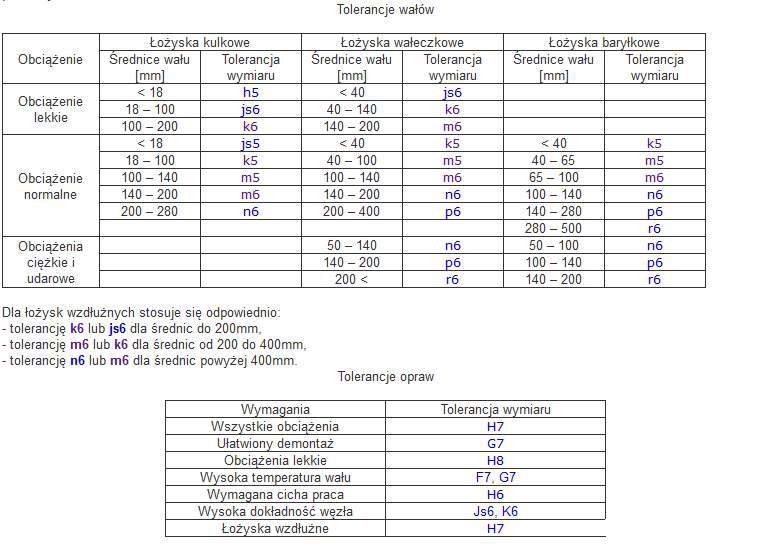

Wybacz dociekliwość, ale mam naturalną niechęć do zmniejszania średnicy na wale, bo w drugą stronę potem ciężko, dlatego chcę się upewnić wcześniej.ALZ pisze:Bez szlifowania naketką na pewno wciśniesz to łożysko, ale nie o to tutaj chodzi. Musi być tak spasowane aby łożysko mogło "płynąć" po wałku bo w przeciwnym wypadku będziesz miał to samo co teraz.
Płynąć, tzn. że mam je być w stanie palcami wcisnąć? Myślałem, że jeżeli siedzi nawet dość ciasno, to jeżeli nie docisnę go za mocno (tak, jak było prawdopodobnie pierwotnie), to będzie lżej chodziło i przestanie się grzać, a chyba powinienem być w stanie nakrętką to na tyle precyzyjnie zrobić?

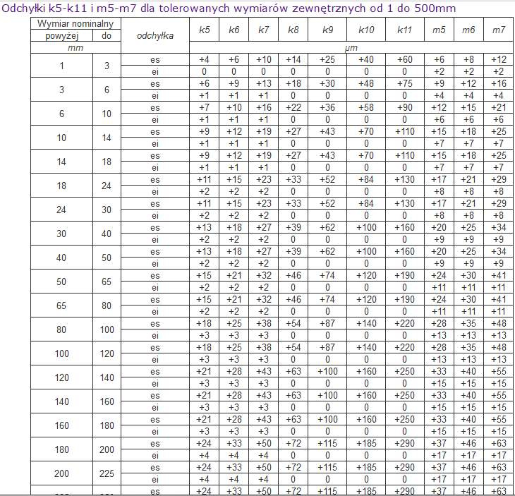

Łożysko musi wchodzić na wałek z lekkim wciskiem(ręką to trochę za luźno), bo zbyt ciasne wciskanie rozciąga wewnętrzną bieżnię i kulki zaczynają się toczyć z nadmiernym oporem(wyraźnie czuć jakby "przeskakiwanie" przy obracaniu), a w miarę użytkowania zaczynają się szybko deformować..
Otwory w łożyskach robione są na "0", a wałek na 0÷ +1,5µm, a +0,3µm to już dla małych łożysk za ciasno..

Tylko, że u mnie chodziło wszystko płynnie, jedynie z wyczuwalnym oporem, którego moim zdaniem nie powinno być (inaczej by się nie grzało).RomanJ4 pisze:wyraźnie czuć jakby "przeskakiwanie" przy obracaniu
Trochę się boję, że przejadę za mocno tym papierem i potem nie za bardzo wiem, jak bym to miał naprawić
