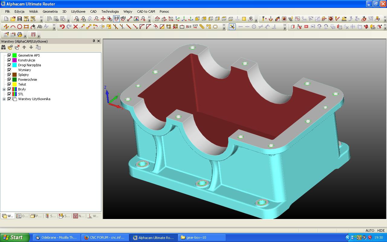

Rozumiem ,że przy ekstrakcji cech otworów do wiercenia przy określaniu płaszczyzny pracy w Alphacam wersja 2014 można zaznaczyć "każda orientacja" ? Bo w Alphacam 2015 to jak napisałeś nazywa się "utwórz automatycznie"? Będzie miło jeśli przygotujesz jakiś średnio skomplikowany tutorial...np taki w którym trzeba pracować na kilku płaszczyznach..zmieniając mocowanie detalu :cool:
[ Dodano: 2015-05-20, 19:37 ]
Ogólnie moim przedmiotem ćwiczeń z bryłami w Alphacam jest ta oto skrzynia...Chciałbym wykonać ją w kilku mocowaniach.Plik z Solidworks-a itd.. mogę przesłać do przygotowania tutoriala.Sądzę,że będzie to bardzo porządny przykład :grin:
