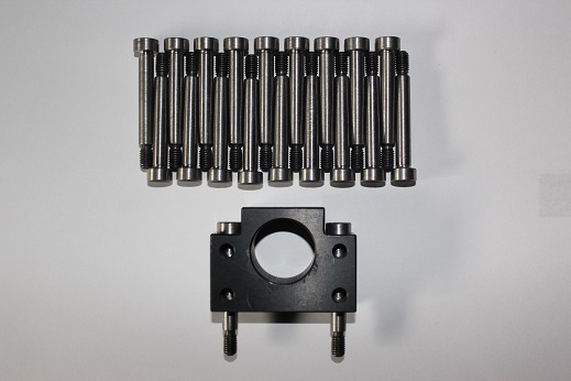

Gdzie można kupić śruby pasowane z długim czopem gwintowanym na końcu do montowania bloków łożysk BK i BF lub może znacie jakieś, które pasują i nie mają za dużych luzów.
Średnice otworów są dość nietypowe i zwykłe śruby mają za duże luzy.
BK 6,8 mm
BF 6,6 mm

Zastosuj imbusy M6 w klasie co najmniej 8.8 i zapomnij o temacie :wink:

Chyba nie ma takowych... z 6kami luzy są za duże, jak na mój gust, a nie jest ich tak dużo, więc zlecę tokarzowi przetoczenie większych śrub imbusowych.... dam znać jak wyszło.

Mimo wszystko uparłem się i są wytoczone śruby 18szt, mocują perfekcyjnie. Koszt śmiesznie niski, śruba pasowa 80gr szt bo znalazłem bezpośredniego importera /w sklepie chcieli 9zł, w hurtowni 2,50zł/ , tokarz 3zł za szt... IDEALNE mocowanie podpór POLECAM...
Było dużo kombinowania, ale jak widzicie wyszły super.

Tak jak pisałem kupiłem śruby pasowane z imbusem, zrobiłem o 0,1mm mniejszą średnicę tak aby wchodziły, a taki luz świetnie eliminuje niedokładności otworów w blokach.

I jeszcze dodam opinię tokarza o tych śrubach. Powiedział, że takiej stali dawno nie toczył.. rewelacja, produkt ponoć z Tajwanu.
