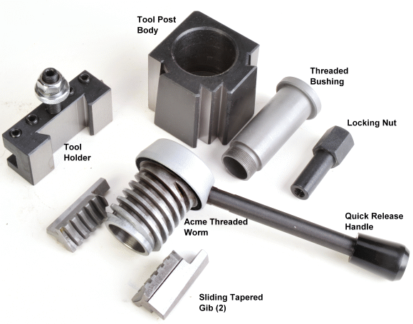

Ciekawy sposób blokowania tego imaczka szybkozmiennego. Jak sądzicie będzie to to sztywne?

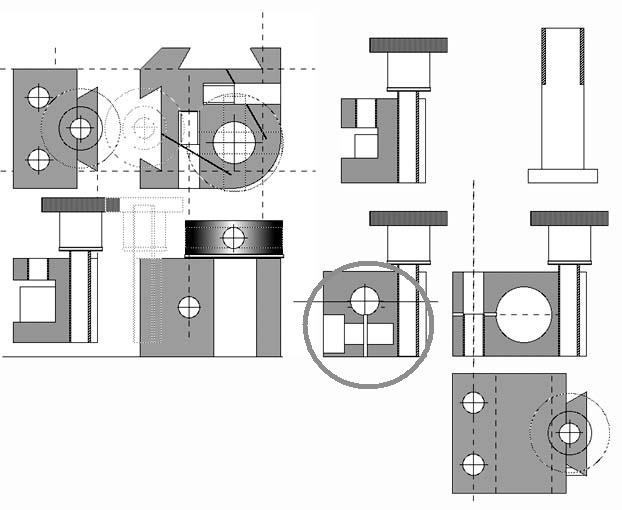

Wszystko zależy od sztywności, która rzutuje na siłę wzajemnego tarcia obu części.
Jak widać w takiej konstrukcji wybranie jaskółki dociskane jest do ogona poprzez rozpieranie (odsuwanie) jednego skosu kostki od części części stałej, przez co funkcję ustalającą kostkę ma przeciwległy skos ogona (czyli cała powierzchnia powierzchnia 1-2)
a przeciwległy, rozpierany skos ustala tylko niewielka powierzchnia rozpieracza (3), co oczywiście zmniejsza powierzchnię tarcia obu części (i osłabia sztywność pod obciążeniem).
To już bardziej stabilnym rozwiązaniem jest rozpieranie centralnie, przy którym obie (całe) powierzchnie ogona biorą udział w ustalaniu kostki.
że o mocno skomplikowanej niestety do amatorskiego wykonania konstrukcji z ustalaniem kostki klinem nie wspomnę.
Obrazek Obrazek
Można by, wg mnie, pierwszą konstrukcję trochę poprawić zwiększając średnicę części rozpierającej sworznia rozpieracza (grzybek), oczywiście odpowiednio roztaczając w korpusie jego gniazdo (jak w kółku poniżej),
chociaż spora popularność (zwłaszcza amatorskiego autorstwa) stosowania pierwszego rozwiązania wskazuje, że jego stabilność jest chyba wystarczająca.

RomanJ4 pisze: To już bardziej stabilnym rozwiązaniem jest rozpieranie centralnie, przy którym obie (całe) powierzchnie ogona biorą udział w ustalaniu kostki.
miałem taki z centralnym kołkiem od forumowego kolegi a teraz sobie zrobiłem rozpieranie od boku i uważam że jest lepiej :lol:

Post napisał: RomanJ4 » 19 sty 2016, 21:57
W sumie podobnie, tylko wektory składowych sił inaczej skierowane. U kolegi w poprzek kostki - w kierunku coraz cieńszego przekroju ścianki skosu jaskółki, a u Ciebie wzdłuż boku kostki (duży mocny przekrój)..
A dlaczego uważasz, że teraz lepiej niż centralnie?
