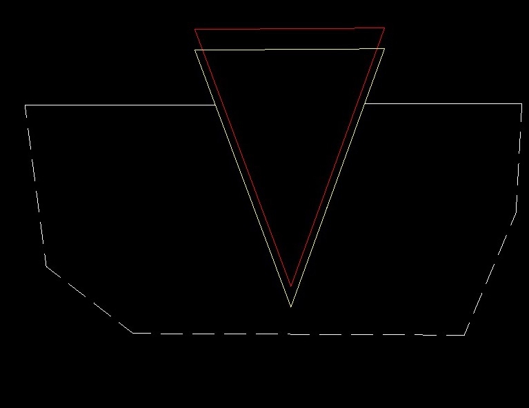

To się robi tak.
Najpierw obróbka kształtowa gdzie wycinasz sam kształt - możesz robić to też tym frezem ale z tolerancją np 0.6 milmetra. Potem robisz obróbke wykańczającą i frezem prostym. Ta obróbka wygląda tak, że frez zjeżdża w osi "z" i frezuje te 0.6mm i likwiduje wszelkie meszki , wiórki które jeszcze trzymaja się powierzchni frezowanej.
kubus838 Dziękuję za odpowiedz. Nie jestem pewien czy dobrze zrozumiałem. Powiedzmy jeżeli chcę wyfrezować zagłębienie w kształcie litery V o głębokości powiedzmy 5mm to wpierw jadę pierwszy przejazd na 4,4mm i na końcu wykańczam Z -0,6mm. Tak zrozumiałem drugi akapit. Czyli będzie to przedstawione na rysunku (frez czerwony zgrubny, frez biały wykańczający).
Teraz trzeci akapit:
jak wiesz frez służy do innej obrobki niz wiertło i nie może on pracować calym swoim obwodem. Dlatego jak frezujesz mdf to frez ustawiasz tak aby pracował maksymalnie 20% do 30% swojego obwodu - powtarzam obwodu. Czyli jeżeli uzywasz freza o średnicy 10mm części roboczej i przejdzie on po jednej linni na materiale to przesuwa się w poziomie o 1.5 milimetra i frezuje drugą linnie. I jeżeli frez przejdzie cała powierzchnie to zagłębia w materiał(czyli zaczyna nową rampe) i znowu wykonuje frezowanie na powierzchni przesuwając się co 1,5mm w poziomie.
Jeżeli dobrze zrozumiałem chodzi Ci o to żeby frezować zgodne z przykładem c:
https://encrypted-tbn1.gstatic.com/imag ... fmj3enM9kQ
Rozumiem, natomiast nie wiem jak to zrobić w przypadku frezowania rowków Vbitem. Jak rozumiem w tym przypadku polecasz zasadę z drugiego akapitu?

HotAndCold pisze:
Dokładnie tak z tym, że do 4,4 milimetra możesz to robić na klika ramp-przejazdów. Bo to jest właśnia obróbka kszałtowa. A potem już robisz samo wykończenie czyli frezujesz juz tak na gotowe. Jakim to frezem zrobisz to nie ma zadnego znaczenia. Bo kanaly w ksztłacie litery "v" mozesz też robić frezem prostym jak i kształtowym.
HotAndCold pisze:
Dokładnie o to chodzi - wtedy nie przegrzejesz freza a na materiala nie "wstanie" mech śierść czy włoski.
HotAndCold pisze: Rozumiem, natomiast nie wiem jak to zrobić w przypadku frezowania rowków Vbitem. Jak rozumiem w tym przypadku polecasz zasadę z drugiego akapitu?
No nie dokładnie. To też robisz jak na przykładzie "c". Mozesz to robić na poczętek zwykłym frezem prostym - oczywiście weższym niż ten rowek. Tylko wtedy frez zaczyna od środka tego rowka i zjeżdza w osi "z" tzw. ślimakiem pod katem 10 stopni. A na końcu możesz go już ostatecznie wykończyć frezem ksztłtowym czyli Vbitem.

Witam po weekendzie.
kubus838 frezowałem vbitem na dwa przejazdy. Pierwszy przejazd 6,4mm, drugi 7 mm zagłębienia. Potem jeszcze zmieniłem zagłębienia odpowiednio na 6,7mm i 7mm. Akceptowalnego efektu nie było. Zmieniłem materiał z MDF 10mm 720kg/m3 na 19mm 780kg/m2 też beż akceptowalnych efektów. Dla pewności wymieniłem frez na teoretycznie ostry. Niestety po pomalowaniu dalej miałem włoski. Może mniej, ale dalej niestety.
Yarec dodatkowo próby przeplatałem malując lub nie kaponem. Niestety możne coś złe robię, bo nawet to nie rozwiązało problemu.
Opiszę dokładnie czego używam:
- MDF 10mm 720kg/m3 dwustronnie laminowany kronospan.
- Frez vbit przykładowo 90st. 32mm.
- Prędkość posuwu 2500 mm/min.
- Prędkość wrzeciona 15000 obr/min.
Po frezowaniu malowałem izolantem i potem podkładem. Po pomalowaniu podkładem uwidaczniały mi się włoski z MDF'u.
