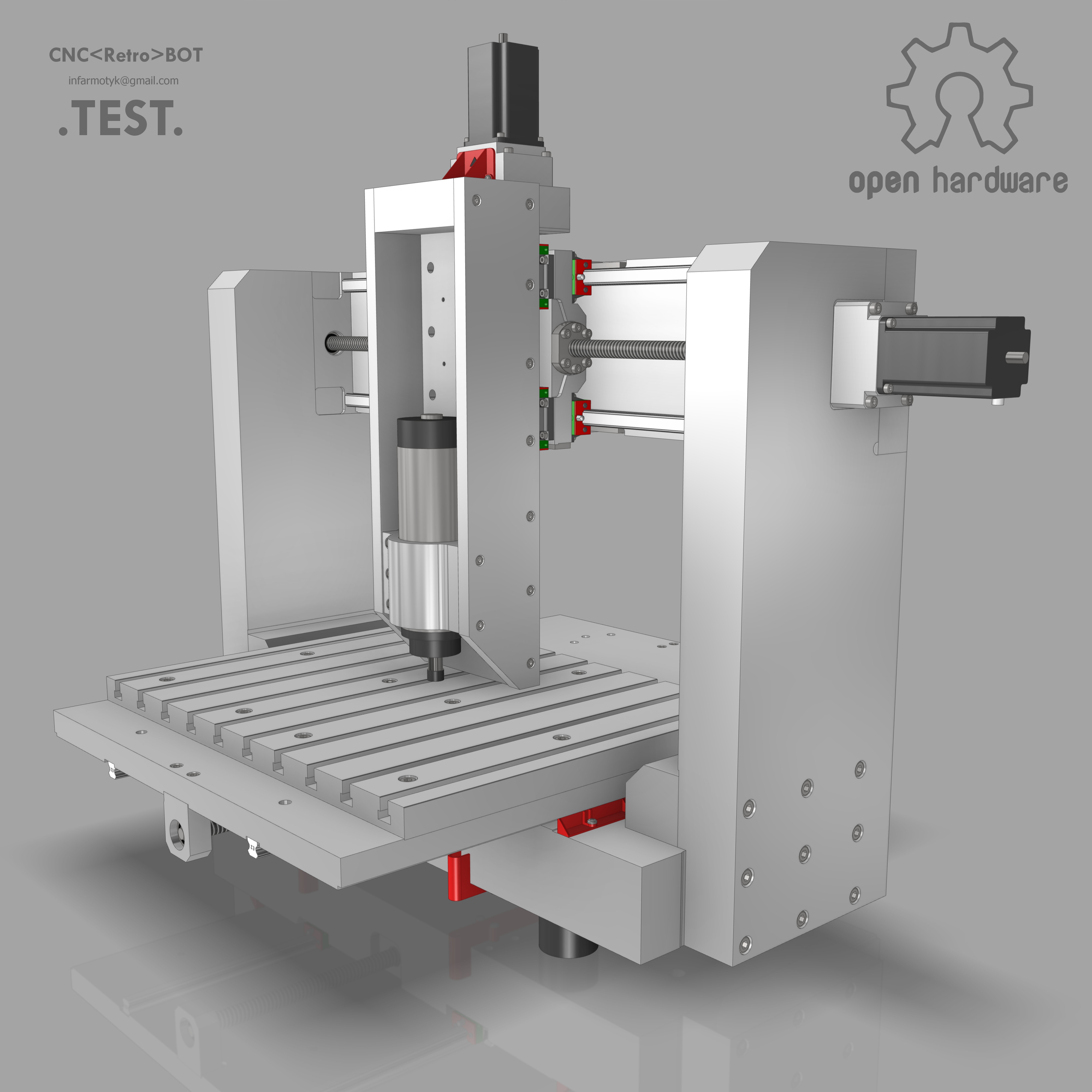

Witam, kolego wiem że sie namęczyłeś pokazałeś nie małą wiedzę o cad/cae ale musisz jedno wiedzieć że: przy projektowaniu obrabiarki sztywność to tylko 40% sukcesu zazwyczaj wszystko jest na tyle sztywne "że się nie połamie", ale tu nie chodzi o to symulacja dynamiczna którą przedstawiłeś też nie wiele wprowadza dlatego ze te siły sa ciut większe i ot tyle, najważniejsze niestety tu są drgania a to już wyższa szkoła jazdy oczywiście możesz zrobić analizę modalną poszczególnych częsci ale nie wiesz np jak sie zachowuje wózek z napreżeniem 0.02C a jak 0,08C, spytasz jaki rodzaj wymuszenia? to dobre pytanie nie musze chyba mówić ile jest czynników które potrafią modulować amplitud: obroty wrzeciona, bicie freza, ostrość freza, zamocowanie przedmiotu i pewnie wiele innych których nie da sie przewidzieć. Jeszcze a propo tych wszystkich symulacji to co komplikować życie to że mamy dostępność do fajnych programów to zaleta ale po co kombinować przecierz najwieksze obciażenia działaja gdy cału układ jest na środku i opuszczony wtedy mamy belkę "dźwignię" wystarczy kartka papieru i 5 min i znamy wszystkie siły i reakcje w podporach wtedy przenosimy to na belkę i liczymy ugięcie prostsze i szybsze a nie zastąpi tego żaden program... obciążenia dynamiczne? max waga detalu i zwykła zasada dynamiki newtona i juz mamy gotowy układ sił... Przyjąć max siłę osiową na śrubię od monentu jaki wygeneruje silniki doda jakis tam zapas i liczyć prosty układ belkowy a nie skomplikowany z jakimiś wiązaniami....

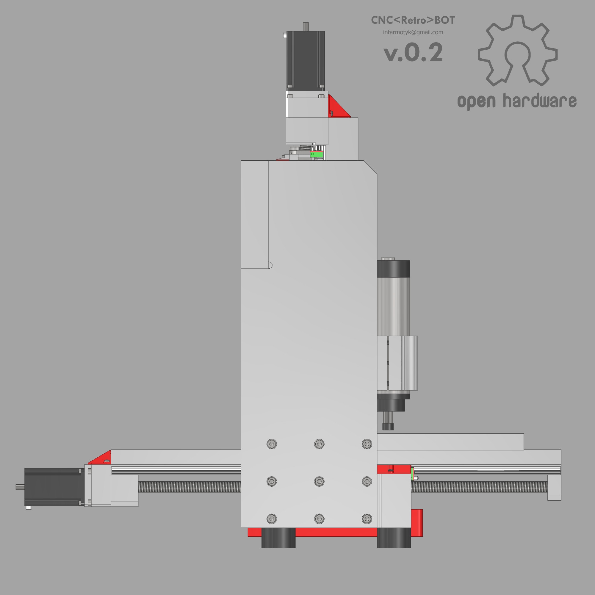

Przedstawione obliczenia są jedynie odpowiedzią na sugestię kolegi 251mz, który podpowiedział że max siła która może pojawić się w naszym układzie jest siłą przy której złamie się frez podczas awarii wrzeciona - i taki właśnie zaprezentowałem scenariusz, uwzględniając w nim prędkość posuwu wzdłuż linii osi X. Chodziło mi o zbadanie sił pojawiających się na wózkach, chwilowo bez analizy samej ramy. Zapewne jeszcze większe siły powstaną np. przy zerwaniu detalu z mocowania podczas obróbki, ale jakie to już ciężko przewidzieć... Oczywiście jeżeli podane wartości nie odpowiadają rzeczywistości, bardzo proszę o informację.
Zaznaczam, że wszystkie sugestie kolegów traktuje jak wyrocznie i zamierzam się sumiennie do nich stosować
Przy wymiarowaniu detali zostawiłem sobie możliwość prostej modyfikacji głównych wymiarów brył - po zmianie dosłownie kilku parametrów możemy mieć zupełnie inne proporcje ramy z zachowaniem wszystkich płaszczyzn odniesienia / kieszeni itd.
W wolnym czasie przedstawię "okrojony" model, ale ponownie bardzo proszę o opinię n/t możliwości technicznych wykonania tych detali

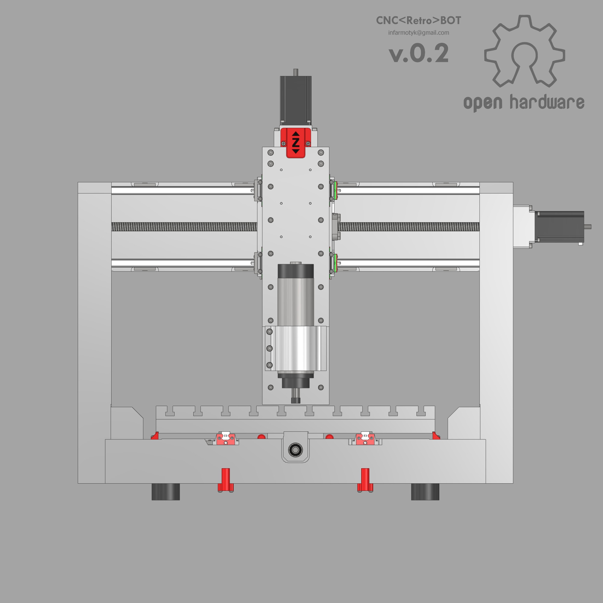

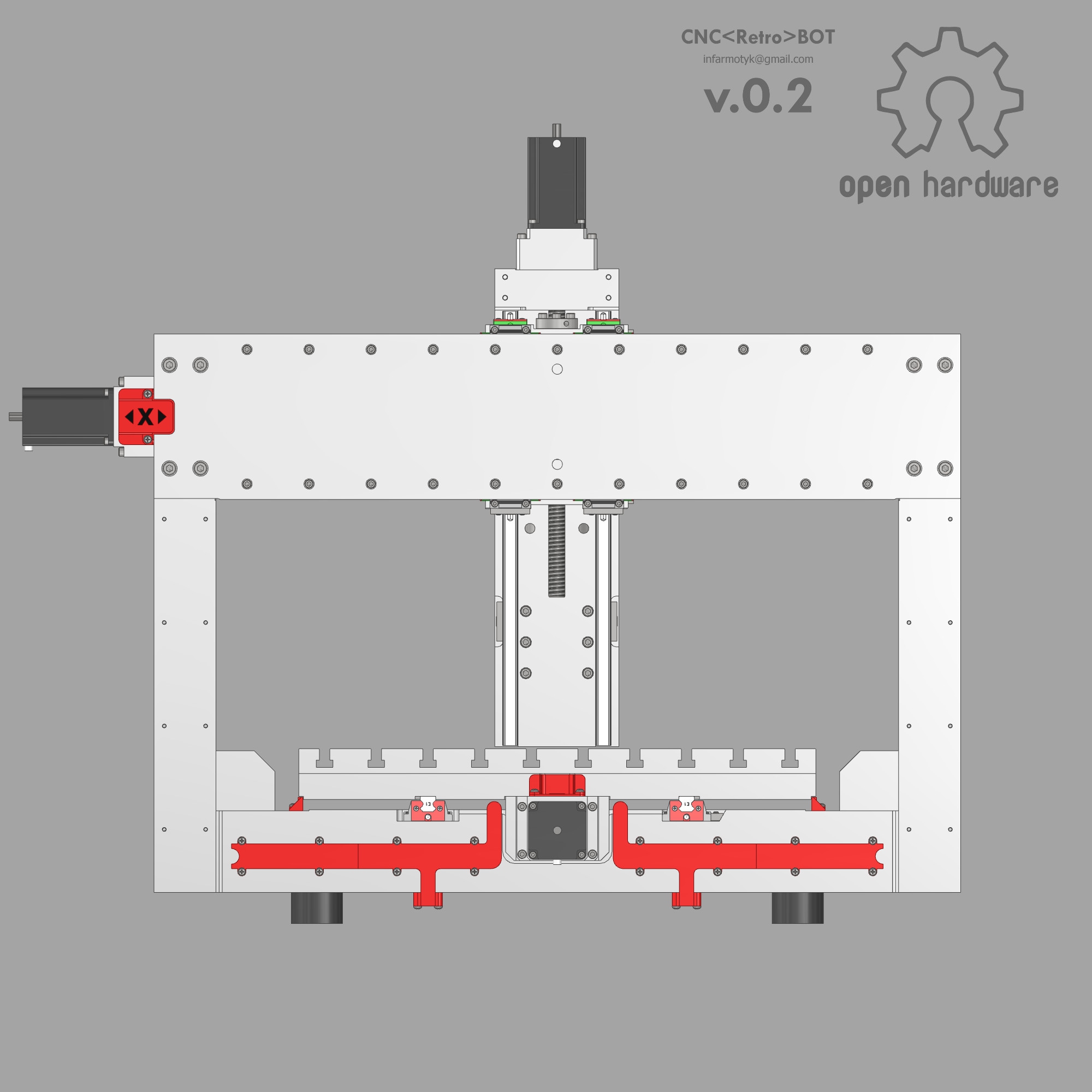

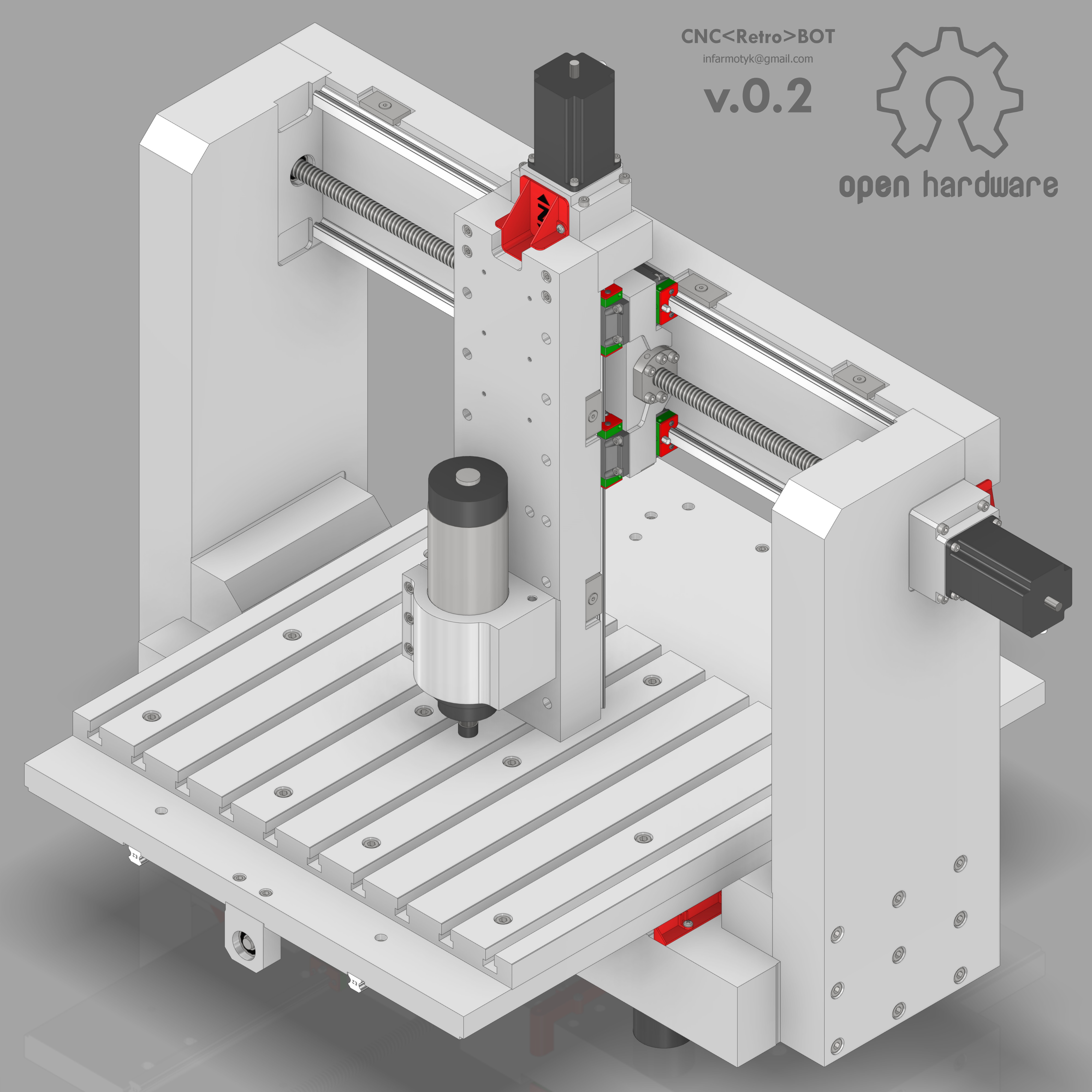

W świetle podanego przykładu i uwag kolegów, zmodyfikowałem rozmiary elementów naszej ramy uproszczając przy okazji niektóre detale:
Co sądzicie o rezygnacji z podtrzymania śruby kulowej w osi Z przy długości "gwintu" 280mm?
Teraz trochę danych d/t zmian i rozmiarów detali:
nazwa detalu (wymiary) waga przed - po obróbce
podstawa-frezarki (682x220x80) 32,4kg - 30,6kg
kolumna-lewa (540x200x60) 17,5kg - 15,8kg
kolumna-prawa (540x200x60) 17,5kg - 15,6kg
wzmocnienie-kolumn (170x58x58) 1,6kg - 1,4kg
plyta-X (780x160x50) 16,8kg - 15,6kg
plyta-Z (462x120x50) 7,5kg - 6,9kg
krzyzak-X-Z (178x138x66) 4,6kg - 2,3kg
sanie-Y (662x500x25) 22,3kg - 21,2kg
teowy (500x400x25) 13,5kg - 11kg
blok-FK12-Y (100x62x40) 0,7kg - 0,4kg
blok-FK12-Z (120x62x40) 0,8kg - 0,5kg
podtrzymanie-Y (53x44x20) 0,3kg - 0,1kg
blok-silnika x3szt (78x62x40) 0,5kg - 0,3kg
uchwyt-wrzeciona (110x90x80) 2,1kg - 1kg
RAZEM: 139,1kg przed - 123,3kg po obróbce
Usunięte 15,8kg (około 5861cm^3 aluminium)
Stop EN 5083 (PA13) lany, odprężony można zakupić pocięty na żądane formatki już w cenie 20zł brutto za kg.
Daje nam to cenę za materiał na ramę około 2,8k zł brutto, plus transport.
Bardzo proszę o komentarze i może wstępne kosztorysy dotyczące obróbki...

Faktycznie, wyjechałem z wrzecionem za bardzo do przodu...
Nie brałem nawet pod uwagę powyższego rozwiązania w Z-tce, nie chcąc dodatkowo komplikować konstrukcji.
Temat pojawił się w idealnym momencie, ponieważ przy okazji zauważyłem że w swoich maszynach OnRed bardzo "płasko" podchodzi także do krzyżaka, zostawiając tylko tyle miejsca, żeby solidnie zamocować wózki.
Obydwa rozwiązania pozwalają na spore cofnięcie wrzeciona, dlatego chyba warto było by z nich skorzystać
To na razie wstępna przymiarka, ale wygląda na to że w ten sposób możemy cofnąć się wrzecionem w stosunku do osi Z o 24mm, a dodatkowo "spłaszczając" krzyżak - do osi X o 34mm.
Oś wrzeciona (freza) będzie oddalona od płaszczyzny podstawy prowadnic Z-tki o 67mm / dla X - 137mm.
W miejscu mocowania uchwytu wrzeciona płyta Z ma 25mm grubości, dalej już 35mm. Usztywnienia mają 15mm, żeby nie ograniczać pola roboczego, ale za to dokręcone są także do uchwytu wrzeciona, który staje się stałym elementem konstrukcji
W naszym przypadku usztywnienia mocujemy na samym końcu, żeby wcześniej nie zasłaniały śrub mocujących wózki i docisków prowadnic podczas montażu ramy.
Będę musiał niestety solidnie przerobić całą Z-tkę, żeby wszystko się ładnie kupy trzymało

Wiem o co chodzi, ale niestety będę musiał chyba rozwiązać to dokładnie jak OnRed.
Nie pomieszczę usztywnień w ten sposób, bez poszerzania płyty - która zasłoniła by wtedy śruby mocujące wózki utrudniając montaż osi z wózkami na prowadnicach (opis we wstępie).
Oczywiście jeszcze dokładnie to przemyślę, ale wydaje mi się że stanie na wybraniu w usztywnieniach "pasa" materiału na głębokość powiedzmy 2mm, który stworzy dwie płaszczyzny odniesienia dla płyty...

Coś kojarzę, że to po skręceniu jest jeszcze kołkowane, ale to sprawdzę jak wygląda oś Z u mnie na maszynce. Kołkowane, czyli wierci się otwory w obu elementach na raz, poprawia rozwiertakiem na dokładny wymiar i wbija szlifowany kołek/pręt. Wtedy nie ma luzu i nie przesunie się podczas pracy.
Wadą jest to, że nie da się tego zrobić przed złożeniem, podczas frezowania elementów osobno.
