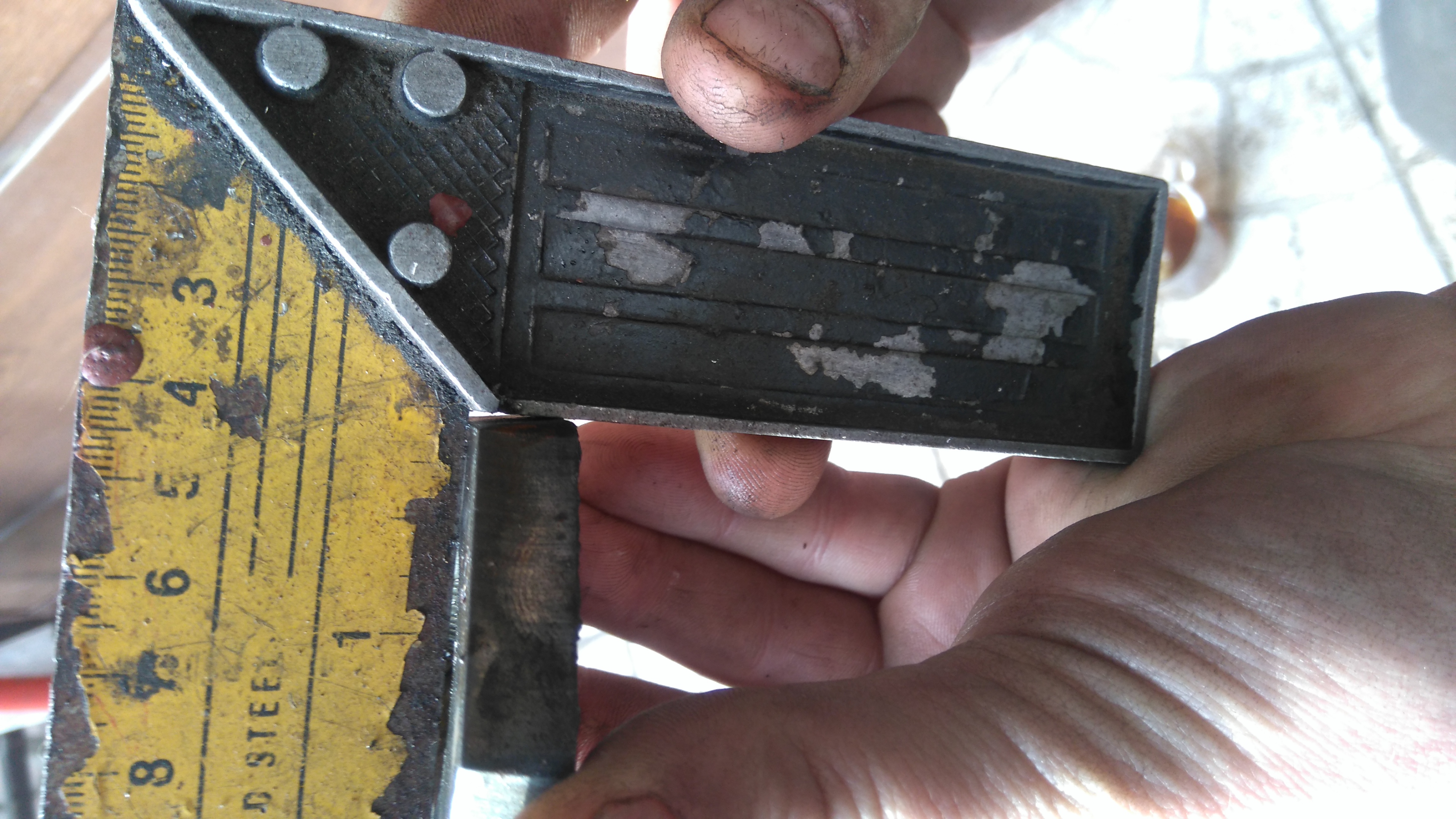

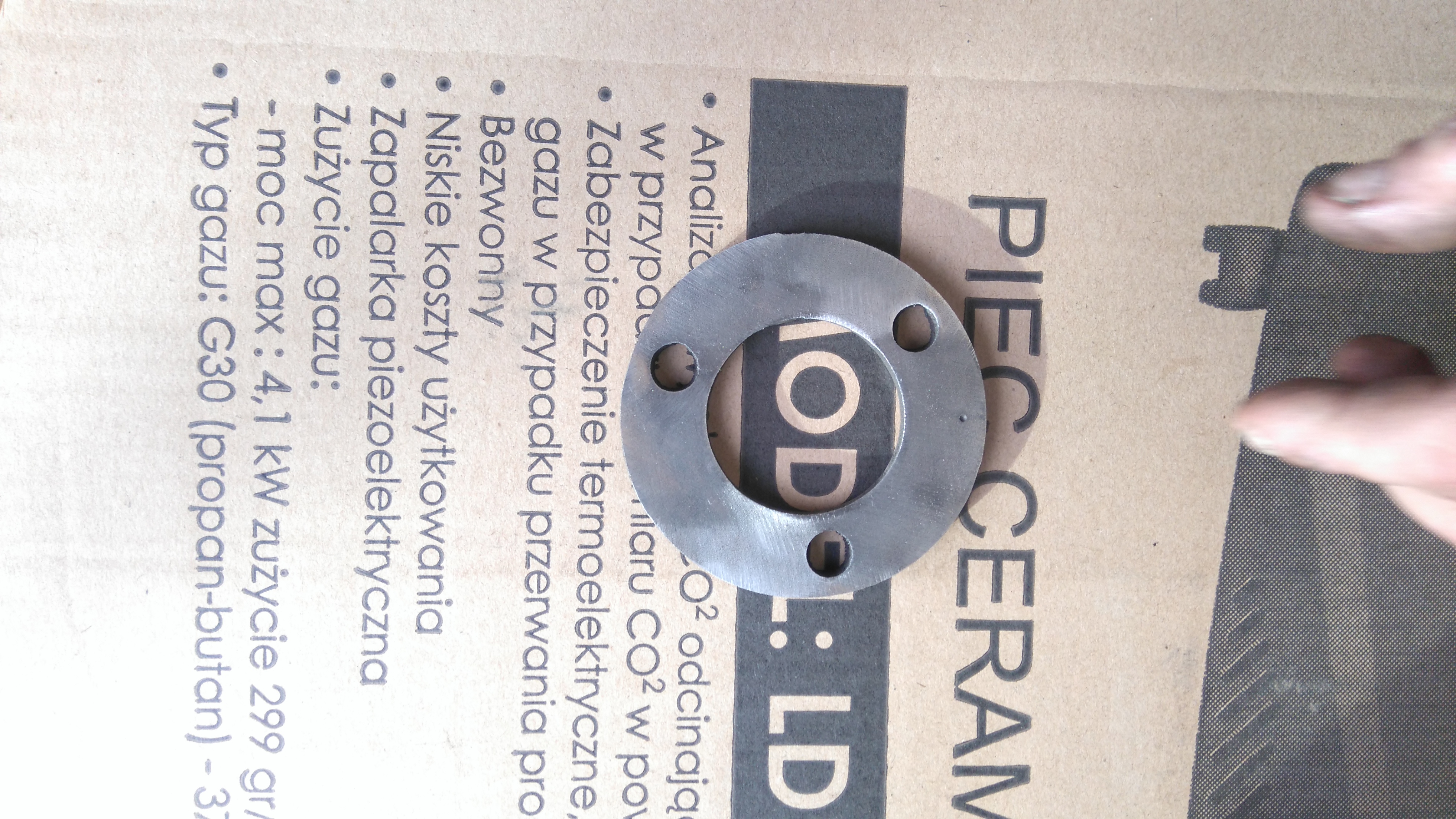

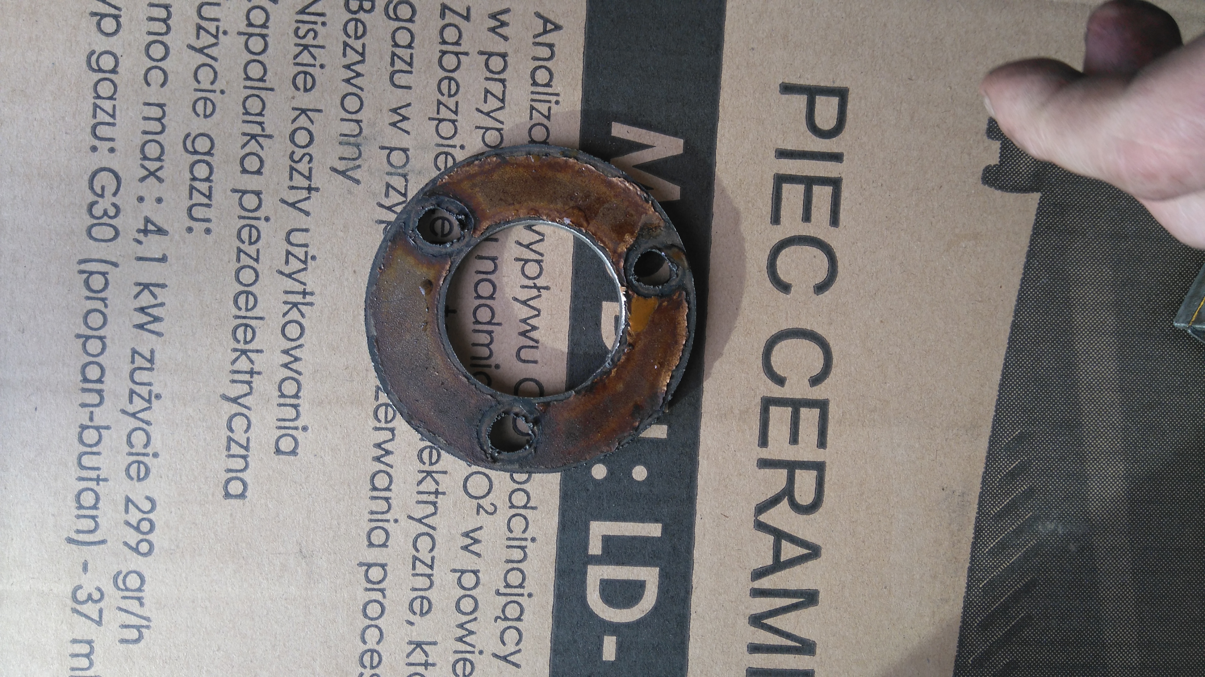

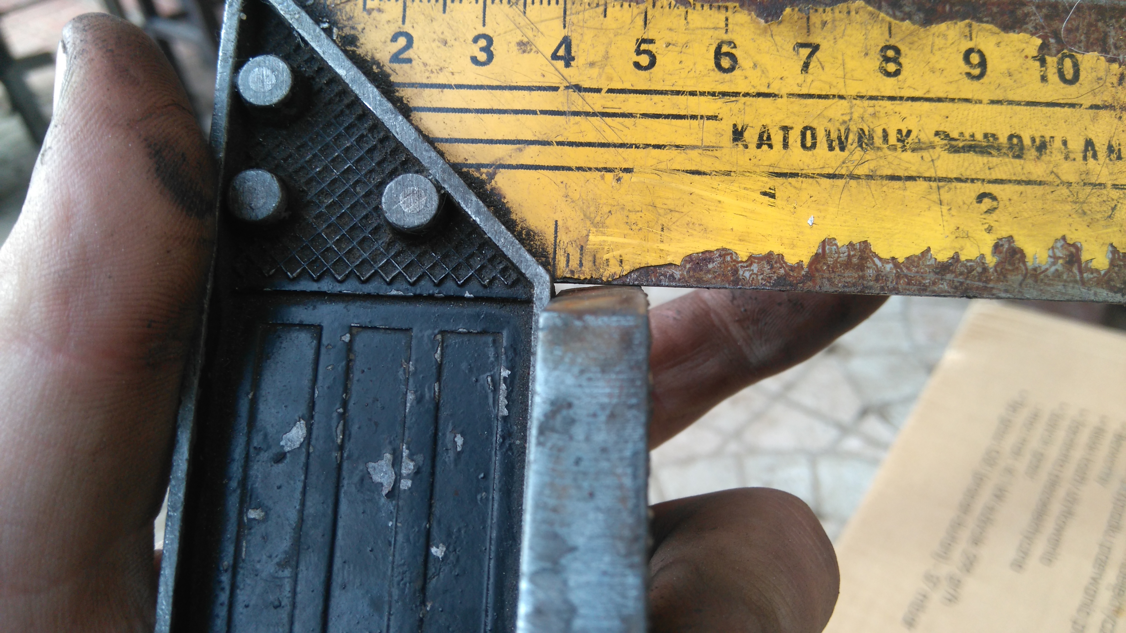

pierwszy raz dodaje na you tube mam nadzieje żę te linki bedą działac ,
na różne strony właśnie tak ukosuje , sprawdzalem poprawnosc padania palnika na blache i jest 90 stopni , na mniejszym amperazu tnie ale żużlu dużo zostawia i to przy 400 i 800 mm, sprawdzalem naciągi łańcucha podregulowałem ale i tak moge jeździc jak chce na stole i tak wruci na pozycje x0 y 0 po wypelniu też wruciło tylko mowa tu i mm bo mierzyłem linialem ,
stalmasz - ja żalu jakiegos nie czuje , fakt szybko pisze bo jestem troche podenerwowany tym i tą wypalarką , miala ona służyć do wypalania zwyklych blaszek fi 80 w srodku otwór fi 43 mm i 3 otwory fi 10 w blaszce 5 mm a tu takie cyrki sie dzieją , wczesniej wypalałem ręcznie ale okregi 130 mm w blaszce 1 mm nierdzewnej , ale tu precyzja nie była potrzeba bo szło to na wytlaczanie i potem toczenie , a tu pasuje zachować tą kopie juz

1. ekran nie ma wpływu na ukosowanie
2. za jakość ciecia w 80% odpowiada narzędzie ( palnik ) a 10% źródło i kolejne 10% media.
Jeżeli mówisz ukos , to znaczy jaki on jest
Ile na dole ma otwór i ile na górze
Czy jest owalny
Tnąc w blaszce 5mm , jakim prądem wycinałeś
Żużel od dołu blachy tworzy się zazwyczaj z małej szybkości lub niestabilnego łuku.
Prąd podczas cięcia może skakać w zakresie do 5A. Jak skacze mocniej , to trzeba ustalić przyczynę.
Dobrze by było wkleić zdjęcia dobrej jakości ( macro ) by można zobaczyć co się to "urodziło" po cięciu.
Filmiki nie pokazują nic wyraźnie i nie wiadomo jakie są starty , jakie kierunki ...
Czy THC masz z wyłączaniem pomiaru na narożnikach
Czy jest owalny

chyba nie wyłącza na narożnikach wgl to thc chyba jest niezależne od programu ???
http://proma-elektronika.pl/download/doc/thc_sd_pl.pdf
Koło nie jest owalne to tylko troche kolo przypomina własnie
na chwile wrzucam zdjęcia
prawde mowiac wycinając sugerowalem sie tym http://c.wrzuta.pl/wi19208/52a779bd0026 ... _prof_162a
Cnccad widziałem na twojej stronie palnik cpm 360 on nadawal by sie do shermana ??? cut 130

Z tego co widzę to PALNIK JEST ZA WYSOKO to raz, ZA WOLNO cięte w stosunku do ustawionego prądu. Znajdź sobie instrukcje użytkowania do HYPERTHERM a tam jest właśnie ładny rysunek prostopadłości krawędzi i zależności do tego.
Nie ma tragedii u Ciebie - zwiększ prędkość i OBNIŻ palnik tzn ustaw mniejsze napięcie THC...Palnik ma praktycznie "sunąć nad blachą".....

ok pobawie sie z wysokościami jeszcze , czyli dobrze rozumiem ze wypalając plazmowo nie będzie praktycznie kąta okolo 90 stopni i to norma ?? czy ten palnik ma taka juz naturę ??
widzialem do tej pory tylko po laserze blachy dlatego pytam
i czy ten palnik moze okazac sie lepszy od trafimetu ???
http://www.volksweld.pl/index.php?main_ ... ts_id=1277
zalezy mi na jak najlepszej jakosci do 8 mm , co ciekawet ten palnik (trafimet 141) ladniej pali blachę grubą niz cienka

plazmy mają to do siebie że ukosują. Taka ich "natura". Owszem , są palniki które robią prawie zerowy kąt , ale sam palnik się i też odpowiednio dużo.creattine1 pisze:ok pobawie sie z wysokościami jeszcze , czyli dobrze rozumiem ze wypalając plazmowo nie będzie praktycznie kąta okolo 90 stopni i to norma ?? czy ten palnik ma taka juz naturę ??
Co do tego , że ten palnik tnie grubszą blachę lepiej niż cieńszą , to nic nadzwyczajnego.
każdy palnik ma swoja charakterystykę która jest odpowiednia do grubości. Czyli , palnik ten został przewidziany do cięcia jakościowego w swojej klasie do danej grubości. reszta , to cięcie produkcyjne , rozdzielające itd.
