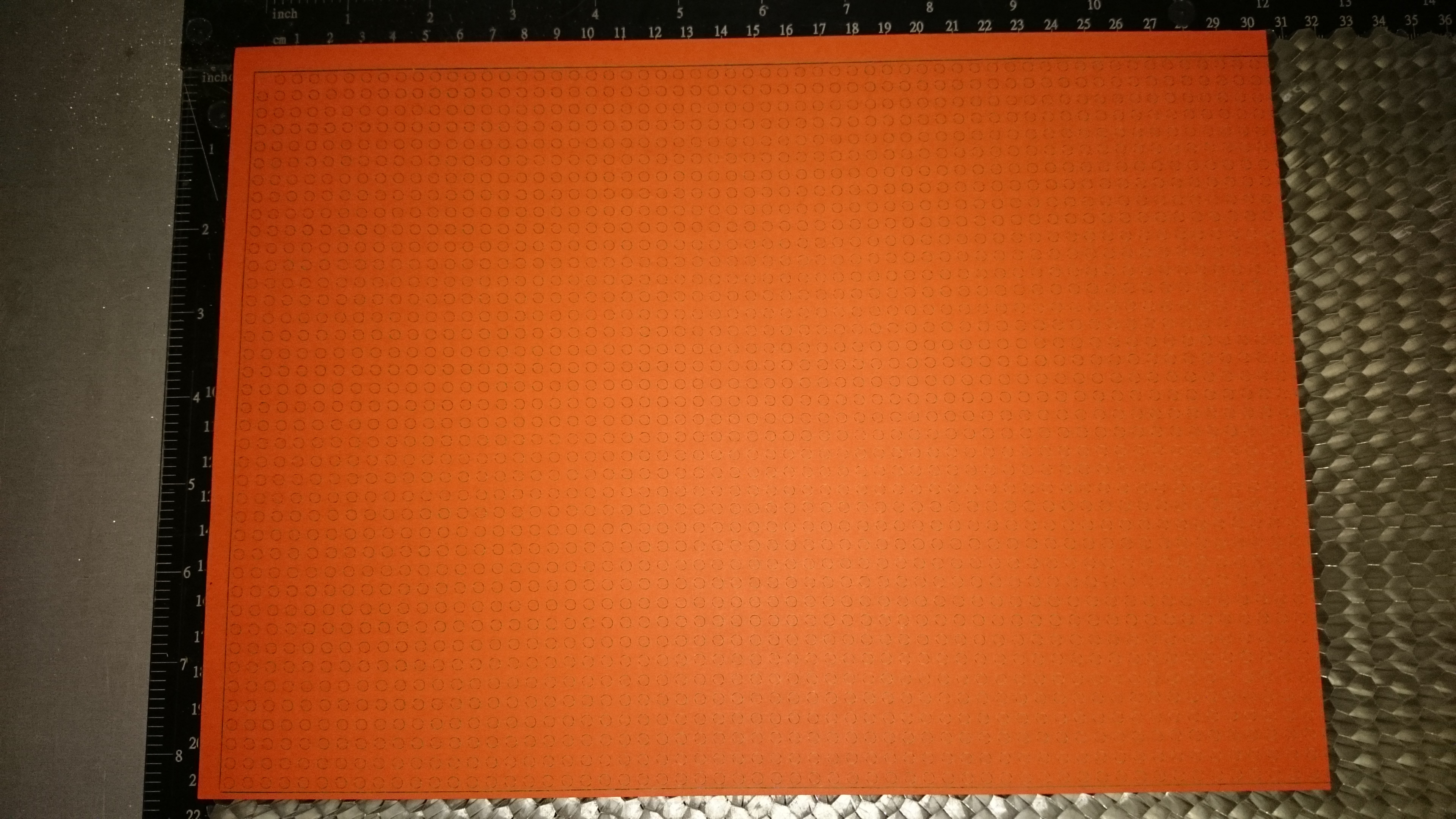

Witam ponownie, prędkość na filmiku to 120mm/s czyli 7200mm/min. Załączam plik z którego wykonywany był test.

Post napisał: koala.g » 02 gru 2015, 16:36
Po 6 godzinach ciecia jednego projektu moja trafia w punkt początkowy... i może jechać dalej bo tych samych obrysach. Oczywiście z uwzględnieniem przesunięcia się/zmiany rozmiary materiału który był obrabiany.

Post napisał: widar123 » 03 gru 2015, 00:00
Na moim starym GCC LaserPro wycinanie tych kółeczek idzie bez problemu. Wypuszczałem plik 3 krotnie i za każdym razem trafiał idealnie w poprzedni ślad. Nie znam dokładnie prędkości cięcia, bo u mnie ustawiana jest procentowo (w teście 20 %), moc lasera ustawinona tak, żeby nie docinał przy pierwszym przejściu. Nie wiem tylko czy wrzucony plik przez kolegę z SERONA jest poprawnie interpretowany przez wszystkie programy. U mnie po imporcie do Corela v X3 trzeba było zamienić wszystkie linie na włosowy, bo inaczej sterownik GCC interpretował to jako linie o pewnej grubości i zaczynał grawerować a nie ciąć. Na zdjęciu przy powiększeniu widać na wszystkich kółkach jedną linię cięcia, bez żadnego przesunięcia. Pewnie jest to zasługa serwonapędów z enkoderami, więc o gubieniu kroków nie ma mowy. W przypadku frezarki jaką posiadam na krokówkach miałem taką sytuację, gdy ustawiłem zbyt dużą max prędkość przy wolnych przebiegach i tu raczej bym się skłaniał do zmniejszenia tej prędkości, jeśli można to ustawiać.
