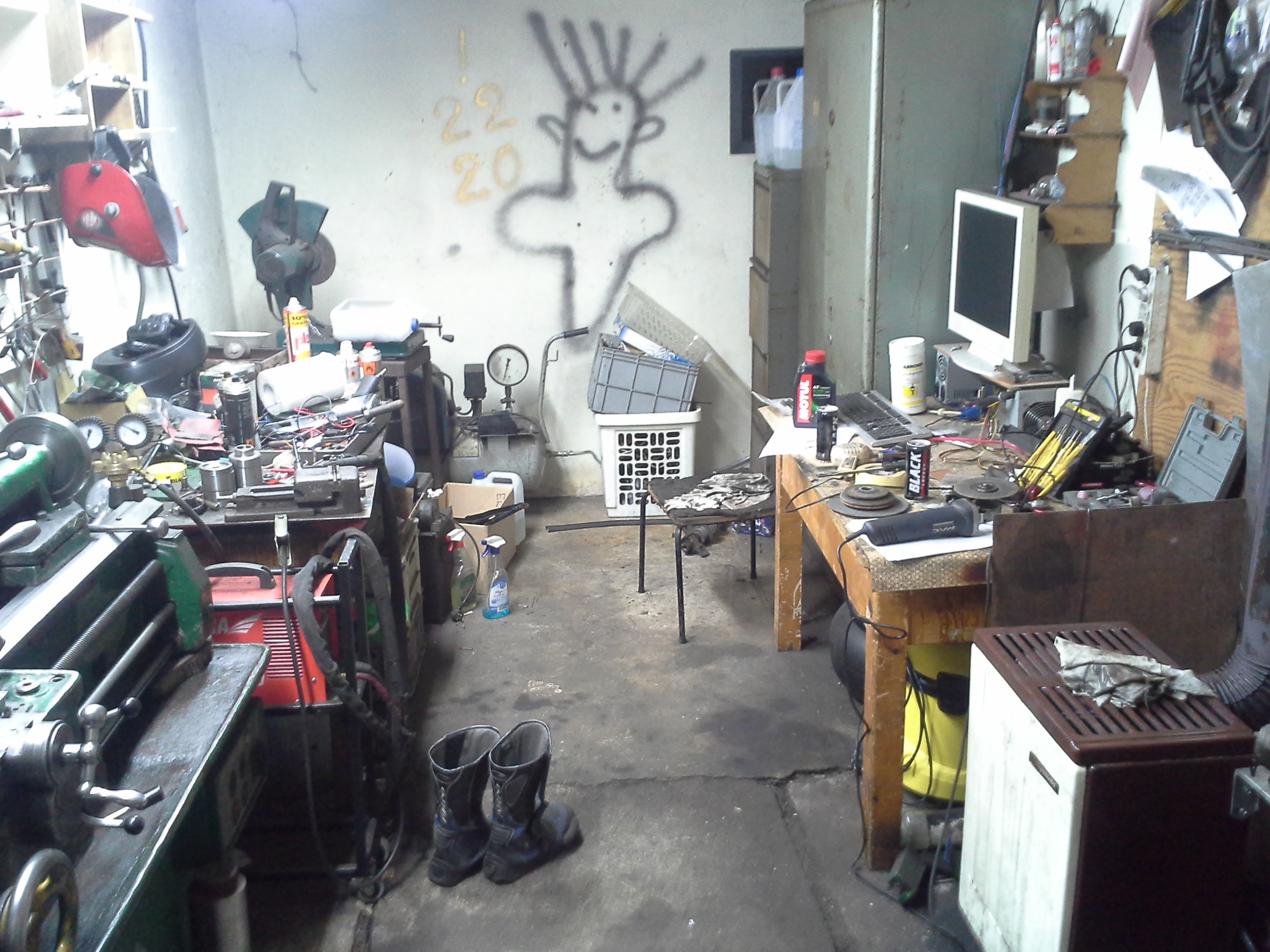

Myśle ze byłbym w stanie to zrobić w 4h bez montażu na maszynie do tego używając tylko wyposażenia warsztatu ze zdjęcia ponizej. Do tego jest jeszcze wiertarka stołowa której nie widać i od nierawna mała chinska taśmówka. Udowodnienie tego tez nie było by problemem bo zawsze można nagrać filmik, lub w tle zdjęć monitor z jakimś zegarem w internecie (byle nie gazetą). Jednak tego nie zrobie. Obróbką skrawaniem zajmuje sie tylko hobbystycznie i w podanym czasie udał by sie pewnie dopiero czwarty. Do tego samo skompletowanie materiału zajeło by mi pewnie z miesiąc.
Nie mniej jednak dziękuje za propozycje.
