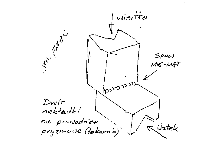

Post napisał: Yarec » 14 lis 2015, 10:18
A nie łatwiej zrobić "centrownik" np. tak:Obrazek

Post napisał: InzSpawalnik » 15 lis 2015, 09:58
Yarec: taka drobna uwaga:
Przy oznaczeniach spawow na rysunku nie ma absolutnie potrzeby wpisywania MIG/MAG czy TIG czy jakiejkolwiek innej metody jaka ten spaw bedzie wykonany jesli jest to rysunek pogladowy ktorego zadaniem jest pokazanie ze w tym czy w innym miejscu ma byc polaczenie spawane. W zasadzie jesli nie jest to rysunek do procesu technologicznego to oznaczenia technologiczne sa nieporzadane.
