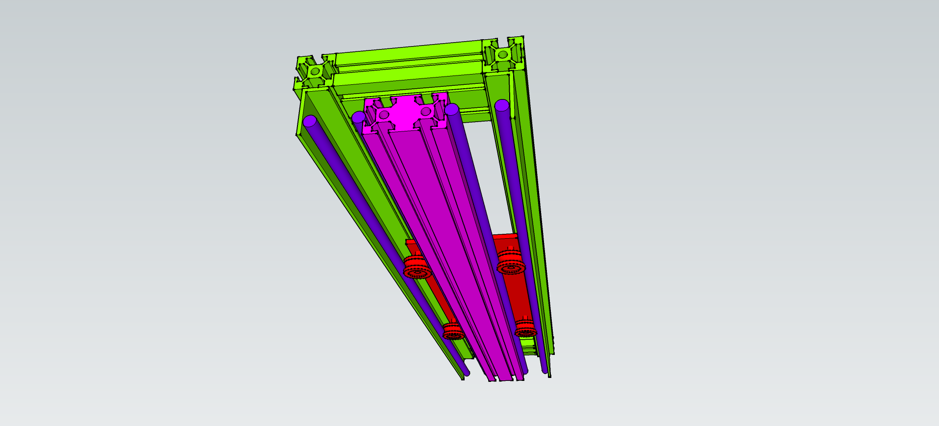

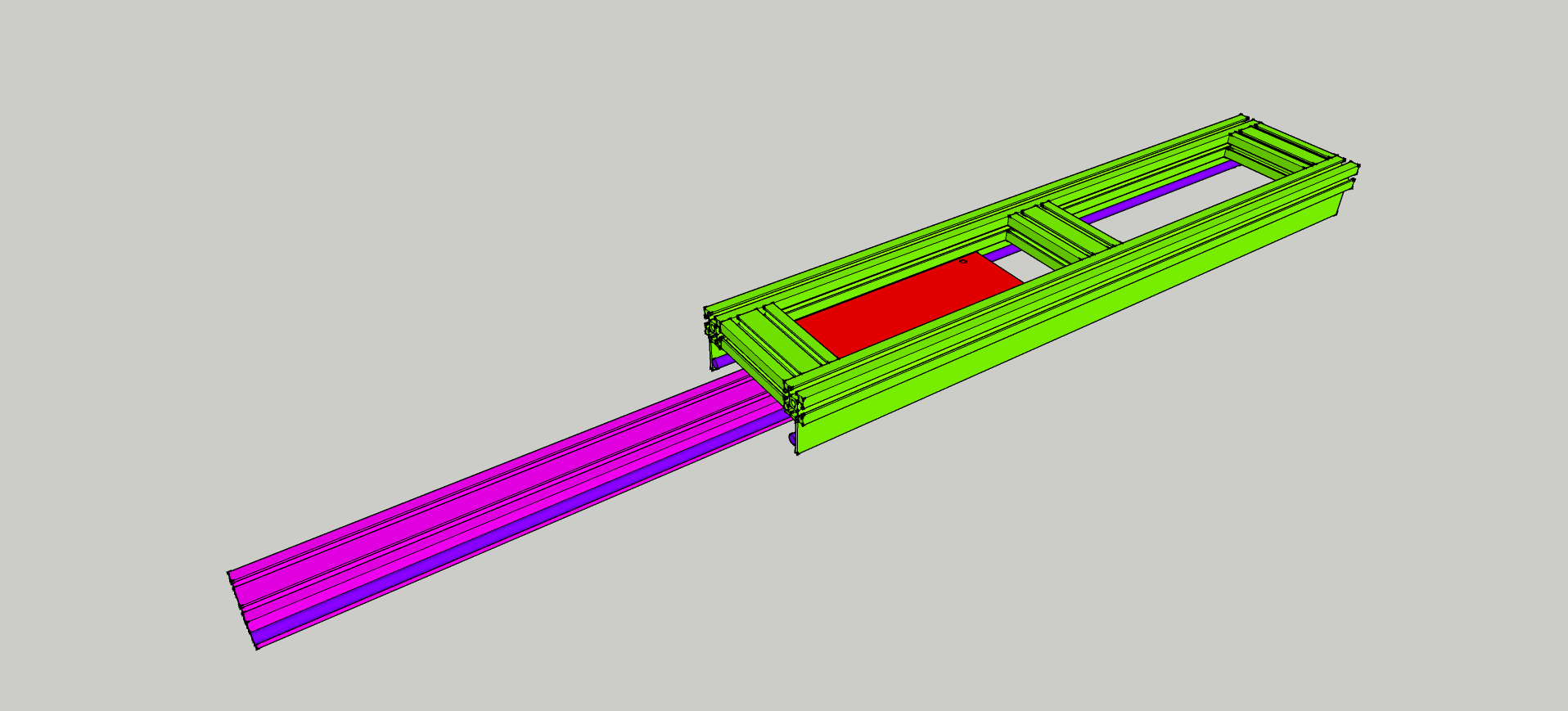

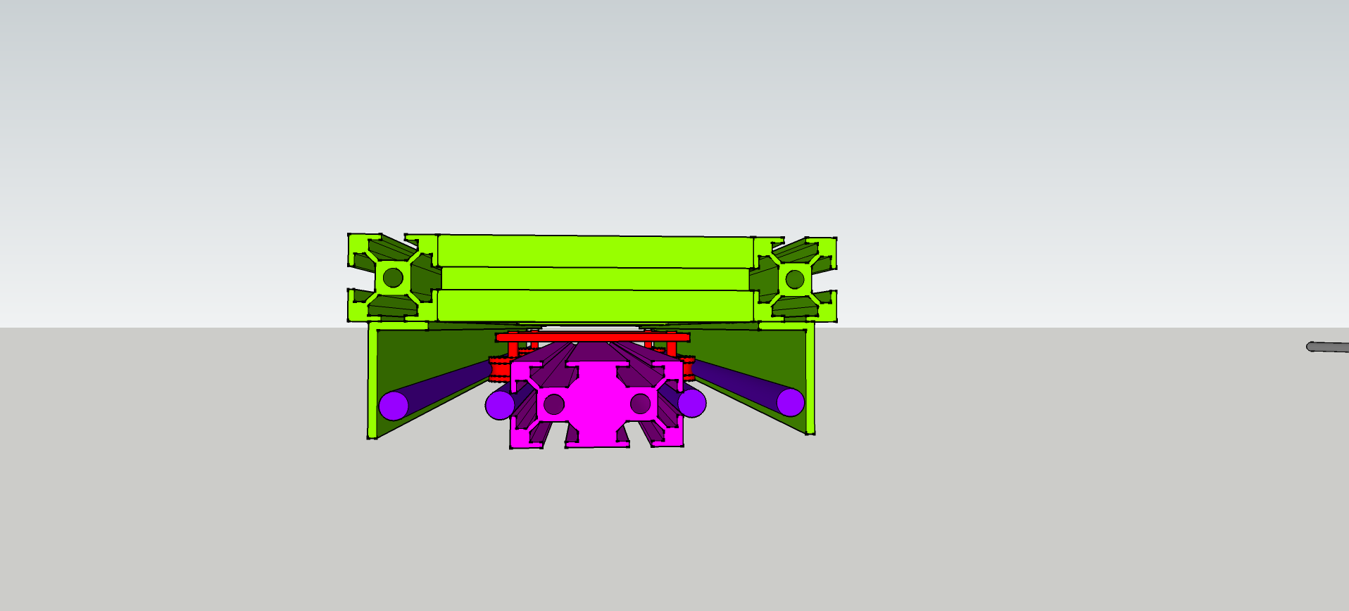

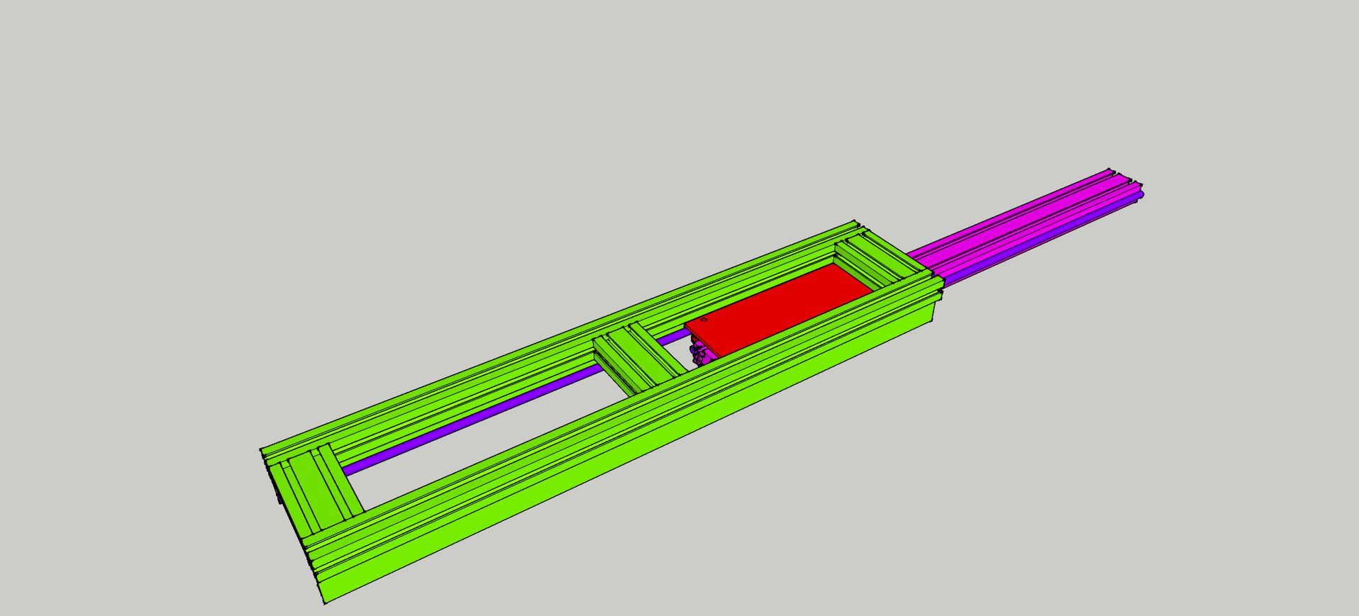

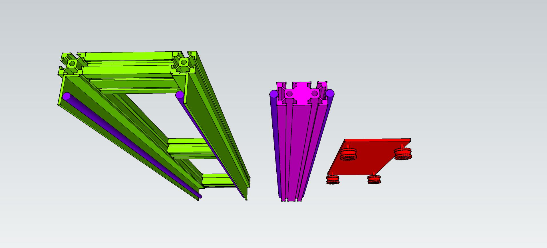

Mmam kilka profili 60x30 oraz 30x30 chciałbym z nich zbudować kompaktowy stół suwany podobny do tego co w piłach formatowych.
Czy poniższa konstrukcja ma prawo bytu?? Długość profili to około 80cm, odległość między rolkami 25cm, co przy poniższej konstrukcji dało by około 100cm posuwu, rolki to wewnętrzne łoże łożyska osadzone na 2 łożyskach. Na wałki chciałem zastosować poliamid lub drut nierdzewny fi 10mm. Obciążenie to maks kilkanaście kilogramów, ważne aby nie było luzów bocznych.
