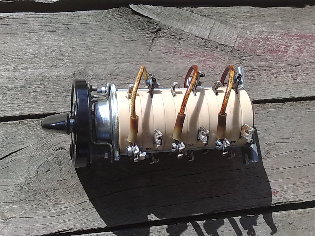

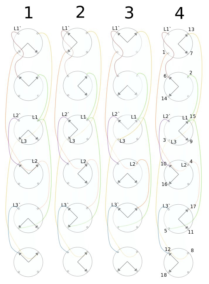

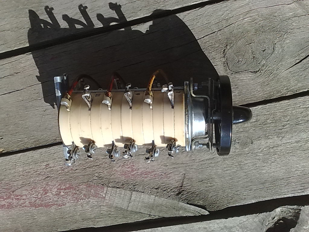

Jednym amperomierzem robić pomiar trzech faz na zmianę, 1 - jedną, 2 - drugą, 3 - trzecią, 4 - wyłączone.
To jest podobno przełącznik uniwersalny, nie ma go nawet w katalogu, za pomocą jego przez odpowiednie łączenie styków zewnętrznych można uzyskać łączenia zgodnie z potrzebami - oczekiwaniami klienta. Zapewne ma swoje ograniczenia, ale zakres możliwości podobno jest imponujący. Postaram się do jutra go rozpracować, bo już mnie irytuje, ale mimo tego zadziwiający jest fakt, że nie można nic na ten temat znaleźć w internecie.
Narazie narysowałem to sobie, jutro próbne łączenie.
No i muszę przyznać, że w dość pokrętny sposób, ale spełni oczekiwane zadanie. W tym układzie są zamieniane fazy, ale 3 równocześnie więc nie występuje efekt zmiana kierunku obrotów silnika. Ameromierz należy włączyć w obwód jednej fazy przed tym przełącznikiem, a niejako obracane przewody odbiornika sprawią, że za przełączeniem 1 - 2 - 3 dokonywany jest w każdej pozycji pomiar na innej fazie podłączonego odbiornika. Analogicznie woltomierz podłączony jednym biegunem do jednej z lini zasilających odbiornik ( za przełącznikiem ) a drugim biegunem do zera na każdej z pozycji przełącznika daje pomiar napięcia innej fazy.
