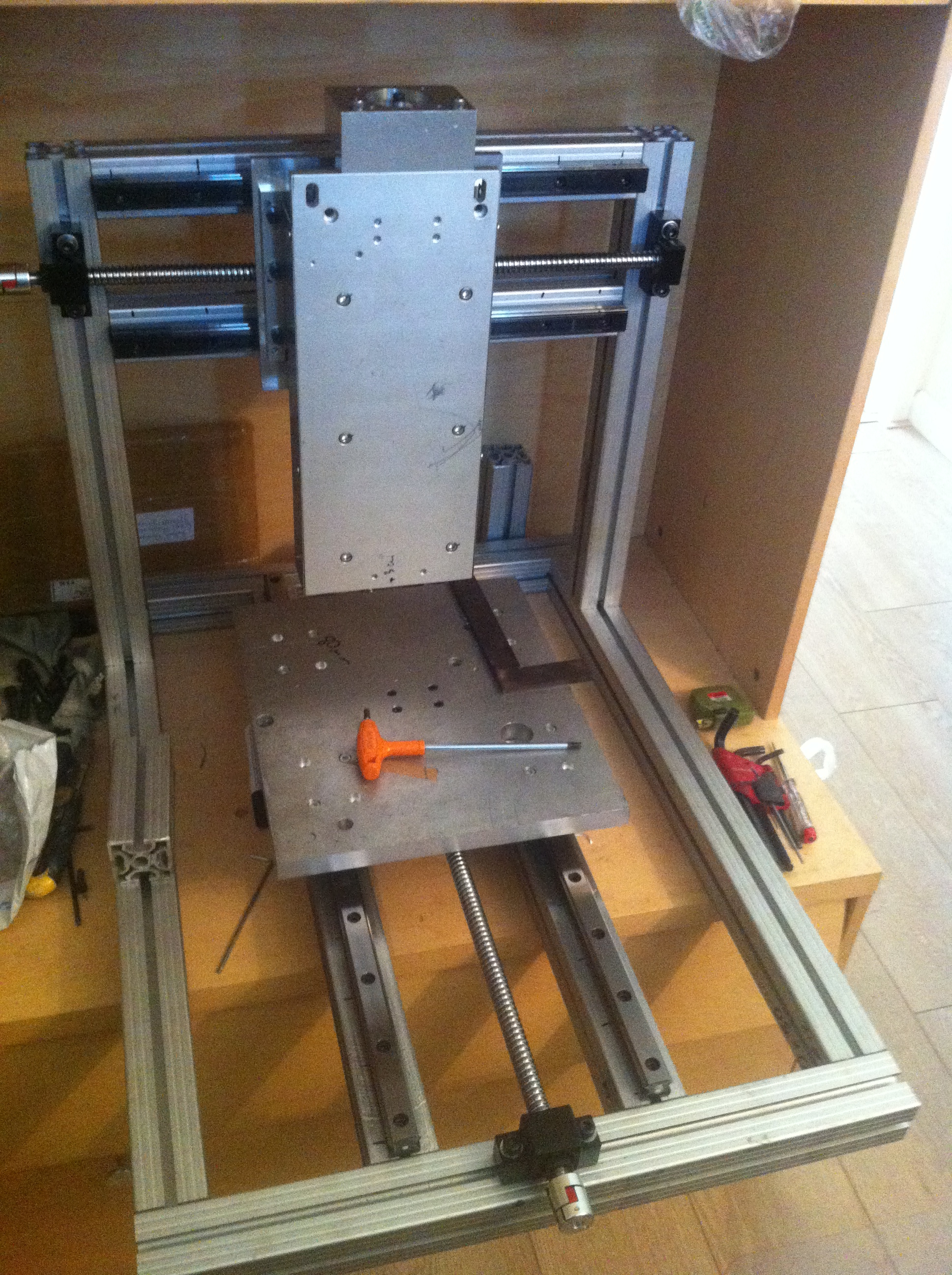

Koledzy,
patrzę na ta ramę frezarki i patrzę ... i szczerze mowiac nie do końca mi się ona podoba...
ten stolik co jest na zdjęciach zostanie już w takim formacie 300x350, takie jest maxymalne pole obrobki...
i teraz nie podoba mi się to, ze jest tyle miejsca pomiędzy stolem, a bramą...
prowadnice X powinny "wejść" na slupki od bramy,
co koledzy mysla, warto to przerabiac???
pozdrawiam
kostek324
Posty: 126
Rejestracja: 07 mar 2010, 18:47
Lokalizacja: Bielsk P
#23
Post napisał: kostek324 » 04 cze 2015, 12:58
kaczyniak pisze: teraz nie podoba mi się to, ze jest tyle miejsca pomiędzy stolem, a bramą...
Chyba pomiędzy nogą bramy? Jeżeli wrzeciono wyjeżdża po za obszar pracy, to można wstawić tam jakiś czujnik wysokości narzędzi, większe pole zawsze się przyda. Ja bym skrócił troszkę prace zetki, co by sztywniejsze wszystko było.

Też mam maszynkę z profili alu, tylko że nogi bramy oraz ich podstawa to profil 80x80. Dodatkowo połączenie nóg bramy z podstawą wzmocnione jest blachą stalową.

Takie solidne prowadnice i sruby ,ale ta rama z aluminiowych profili wszystko psuje.

Post napisał: kaczyniak » 05 cze 2015, 01:45
kostek324 pisze:
Zgadza się, pomiędzy noga bramy... mój blad...
Brama na pewno będzie obnizona, tylko najpierw chce przymierzyć Z-etke i zobaczyć o ile można ja skrócić,
z tym czujnikiem to nie glupi pomysl, ale wrzeciono na tych prowadnicach tam nie dojedzie...
[ Dodano: 2015-06-05, 01:47 ]
przemekc9 pisze:Takie solidne prowadnice i sruby ,ale ta rama z aluminiowych profili wszystko psuje.
Do prowadnic miałem dostęp za darmo, dlatego je wykorzystałem, będę je wzmacnial jak to tylko możliwe.
Konstrukcji stalowej nawet nie bralem pod uwagę przez: waga, obróbka ramy, spawanie itp

Drewno, tworzywa sztuczne, laminat PCB idą bardzo ładnie. Przy prędkości 3000/min spokojnie można frezować.
Co do aluminium to czekam właśnie na mgłę olejową, bo na wd40 nie wyrabiałem :wink: . Frezowałem mocowania do chińczyka z PA6 i kilka odlewów aluminiowych i idzie przyzwoicie. Parametry mniej więcej takie:
- frez do AL 4 mm
- prędkość 1500-2000mm/min
- zagłębienie 1-2 mm.
- zbieranie całą szerokością freza
Parametry można by podciągnąć, ale niestety maszynka pracuje w bloku i staram się ograniczać hałas do minimum. Przy powyższych parametrach i obfitym laniu wd40, słychać tylko wrzeciono.
Także proponuję Ci dołożyć sporo materiału do bramy, nóg i podstawy. Ja profile kupowałem używane i znajomy mi wiercił oraz przycinał na frezarce coby kąty zachować.
Powodzonka :twisted:

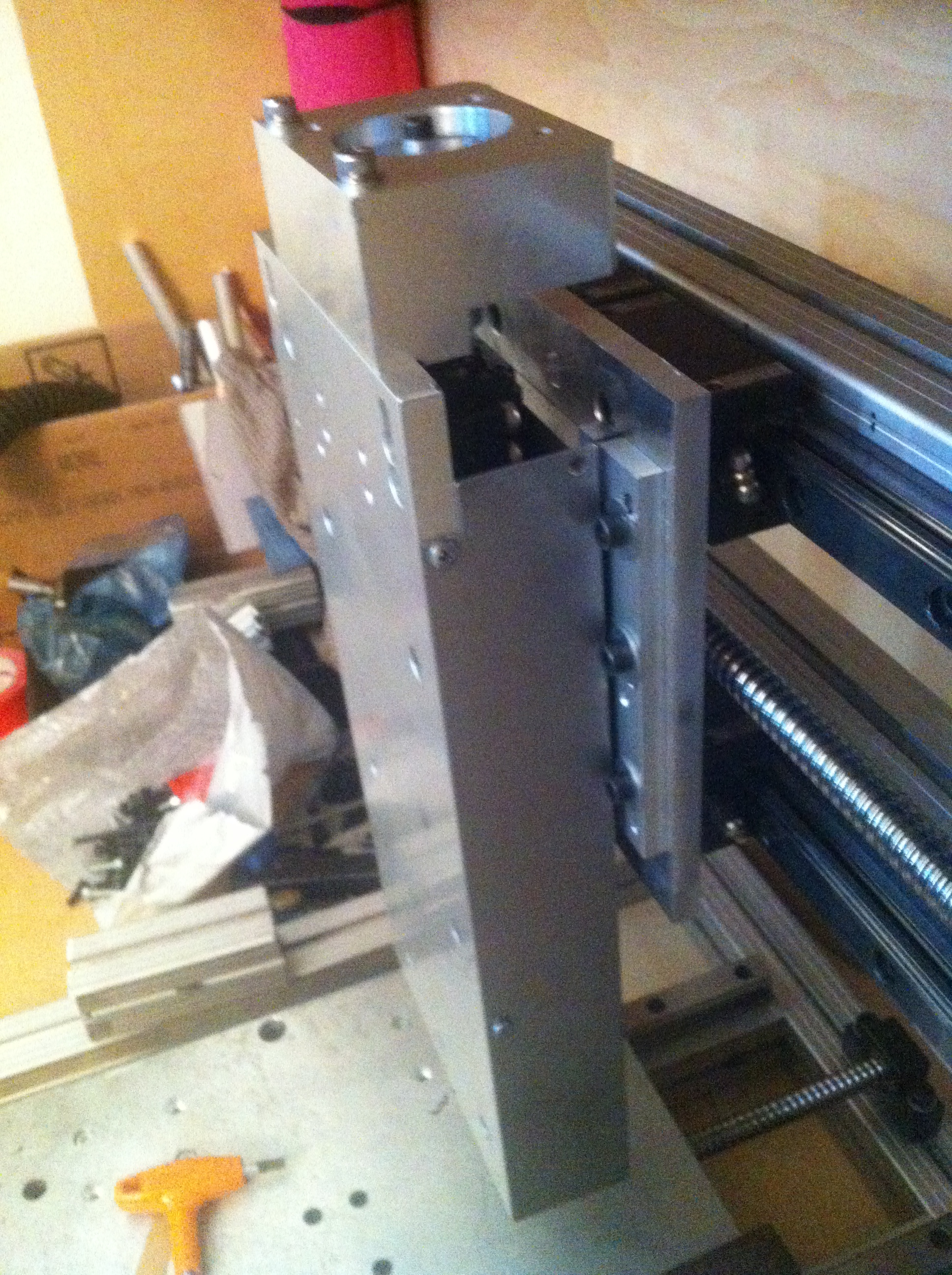

Post napisał: kaczyniak » 07 cze 2015, 15:07
dzięki steff.k za info, na pewno wszystko będzie wzmacniane...
dziś wszystkie osie "ożyły" i pracują ładnie...
tylko zaskoczyła mnie "Z"etka, samoczynnie zjeżdża na sam dol...
normalnie chodziła dosyć ciasno... a teraz bardzo szybko pod wpływem ciężaru zjeżdża sobie na dół...
czy to normalne przy "odwróconej" Zetce??? i tylko silnik będzie ją utrzymywal na wysokości???
pozdrawiamObrazek
kostek324
Posty: 126
#29
Post napisał: kostek324 » 07 cze 2015, 15:33
kaczyniak pisze:czy to normalne przy "odwróconej" Zetce??? i tylko silnik będzie ją utrzymywal na wysokości???
Tak normalne, silnik bez prądu może utrzyma krokiem. Jeżeli nie, to dorób kawałek klocka i podkładaj po skończone pracy pod oś.

Post napisał: kaczyniak » 07 cze 2015, 15:41
kostek324 pisze:
ufffff, dzięki ... "pomógł"
oś chodzi naprawdę "płynnie" bo zjeżdża w mgnieniu oka...:)
