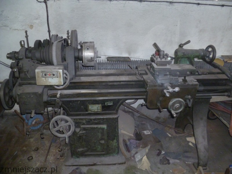

Miałem kiedyś tokareczkę, tego małego Einhela za 3k zł wtedy i nie była zła dopóki nie połamała mi się plastikowa przekładnia główna. Poliamid wchodzący w otwór uchwytu dobrze się toczyło ale grubszy już mi wypadał albo robiłem w nim za duże wgniecenia, dlatego chciałbym uniknąć tego w nowym nabytku. O rurze alu fi 30mm ani nie wspominam, bo to już było poza jej możliwościami. Kupiłem nawet uchwyt 4szczękowy 100 albo 125mm do niej ale ze względu na awarię nie doczekał się montażu. Większy uchwyt ma też dłuższe szczęki więc już to powinno pomóc utrzymać materiał o tej samej średnicy ale materiał w przelocie jeszcze pewniej będzie się trzymał. Ważne dla mnie jest też robienie gwintów, często bardzo nietypowych, coś ala M21x1mm dlatego chyba też (nie wiem jak to się nazywa) widoczne na tym zdjęciu >
(z oznaczeniami 32T, 30T 28T) będzie bardzo ułatwiało prace ale nie jest niezbędne.
