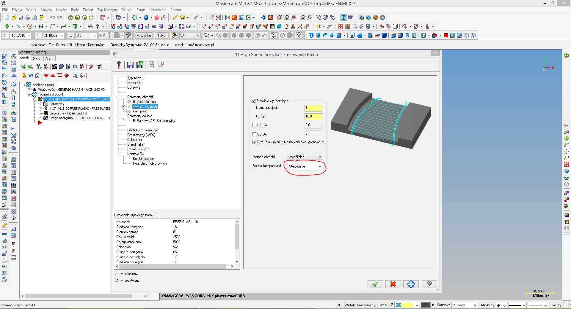

Musisz wybrać dwa łańcuchy tak jak poniżej
Jeśli chodzi o wjazd i wyjazd z materiału to odpowiadają za to te parametry
Wykończenie możesz zrobić zarówno za pomocą kontury albo jest też opcja wykończenia gdzie sterujesz wymiarem w sterowaniu maszyny (G41/G42). Zobacz poniżej
