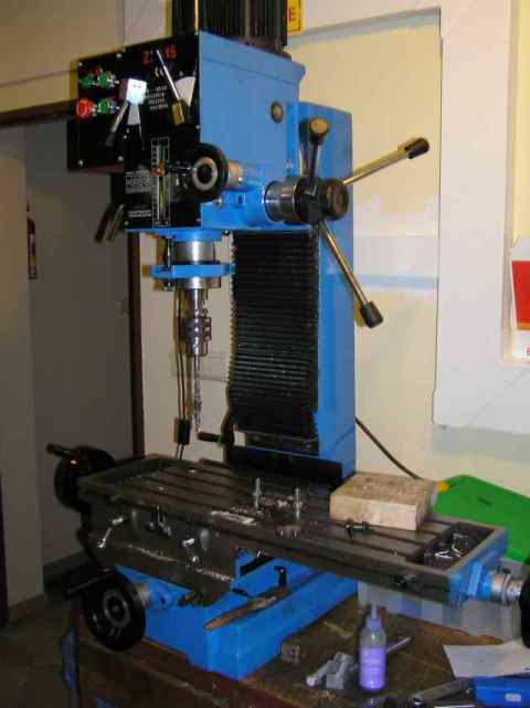

Miałem podobny problem , zakup nowej maszyny byl nieopłacalny .Za mało by pracowala.Rozgladalem sie za używana do przeróbki.Zobaczyłem wtedy na allegro taką maszynkę
Jest to chińszczyzna za 6500 brutto, nowa.Doskonały materiał na CNC.Gdzies tydzień po zakupie trafiłem w sieci na stronke ,gdzie krok po kroku opisana jest taka przeróbka.
http://www.industrialhobbies.com/.
W tej chwili gromadze material.

Chciałem sie spytać autora lub innych osób ktore zrobiły przeróbkę z podobnej frezarki na frezarkę cnc jak spisuje w pracy.Kostek pisze:Miałem podobny problem , zakup nowej maszyny byl nieopłacalny .Za mało by pracowala.Rozgladalem sie za używana do przeróbki.Zobaczyłem wtedy na allegro taką maszynkę
