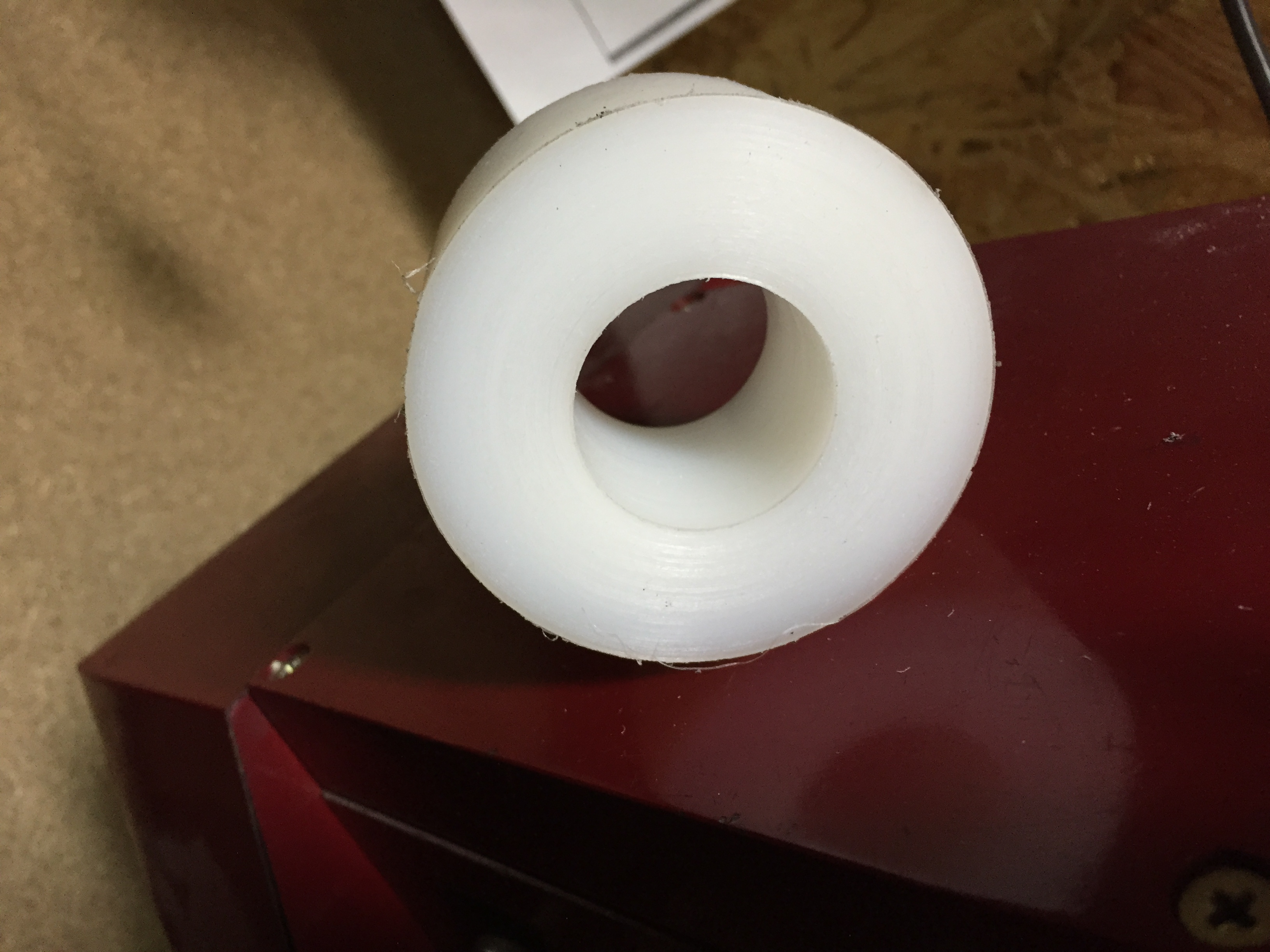

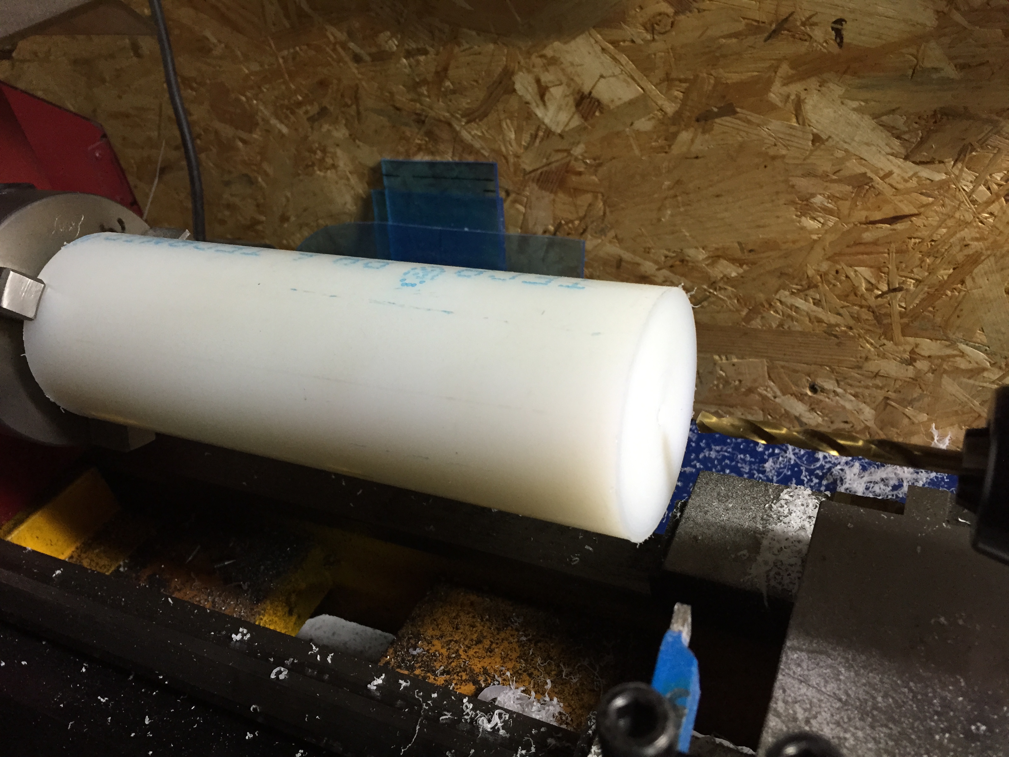

Zacząłem od wałka poliamidu 70mm(w rzeczywistości 73) który stoczyłem na 70mm

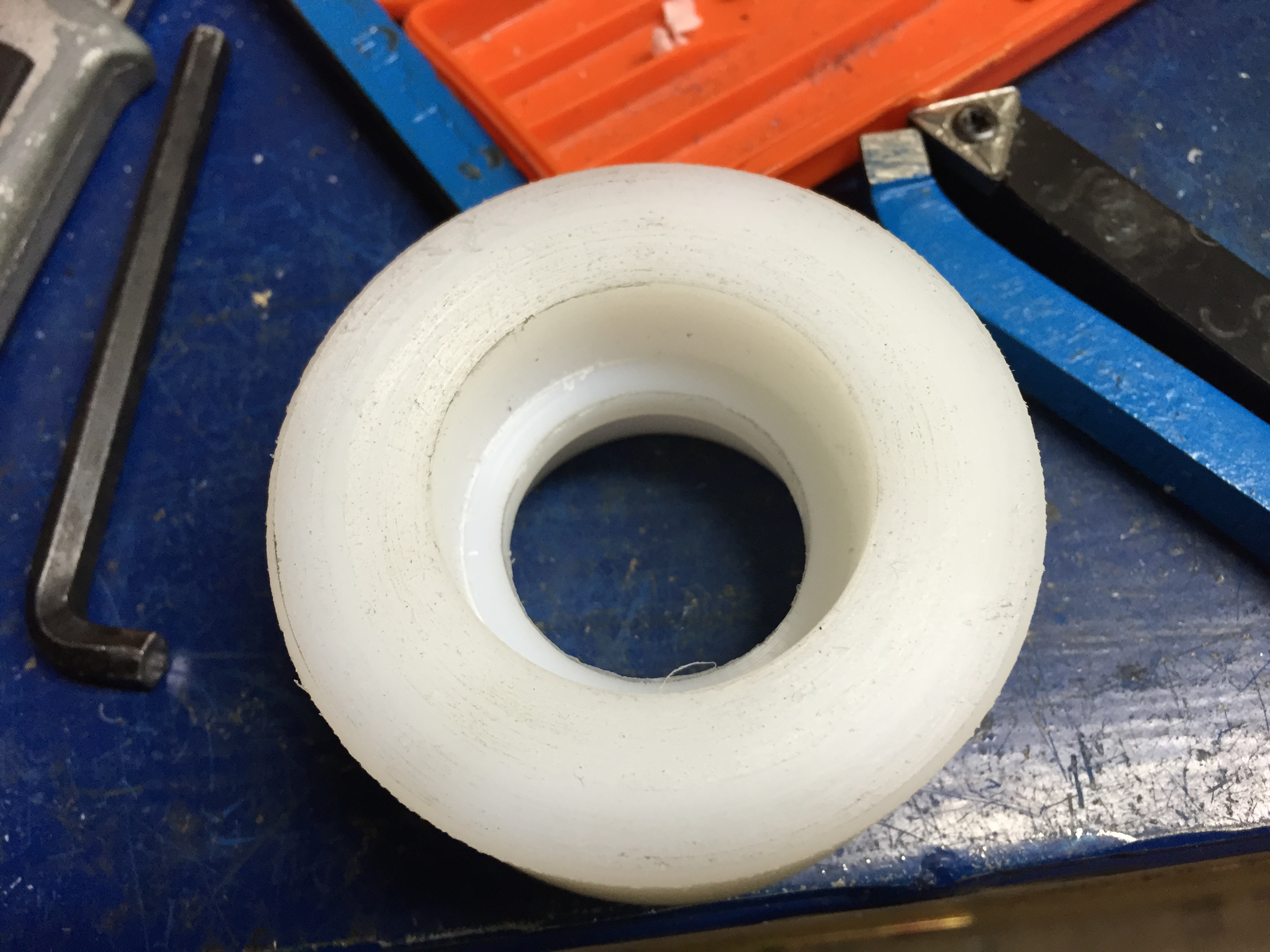

Wałek został przecięty, stoczyłem obie powierzchnie i wytoczyłem otwór przelotowy(okazało się że drobna modyfikacja wiertła piórowego do drewna wsadzonego w tokarkę i poliamid nie ma szans)

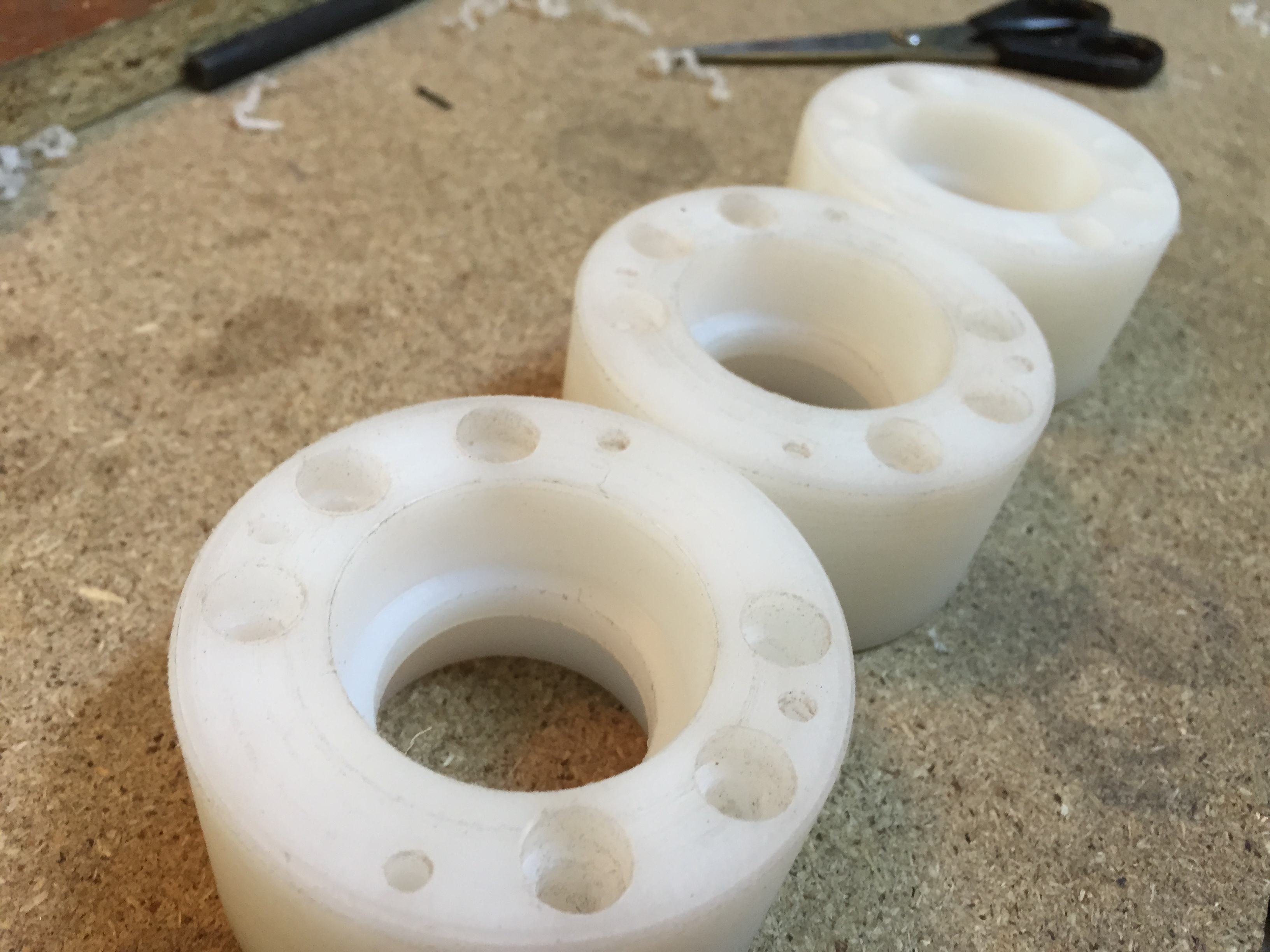

Następnie wytoczyłem szerszy otwór nie przelotowy z dwóch stron na głębokość 15mm(tutaj też wiertło piórowe przeslifowane na płasko, a potem do precyzyjnego wymiaru nożem toczyłem) W ten sposób przygotowałem 3 obsady(na każdą oś)

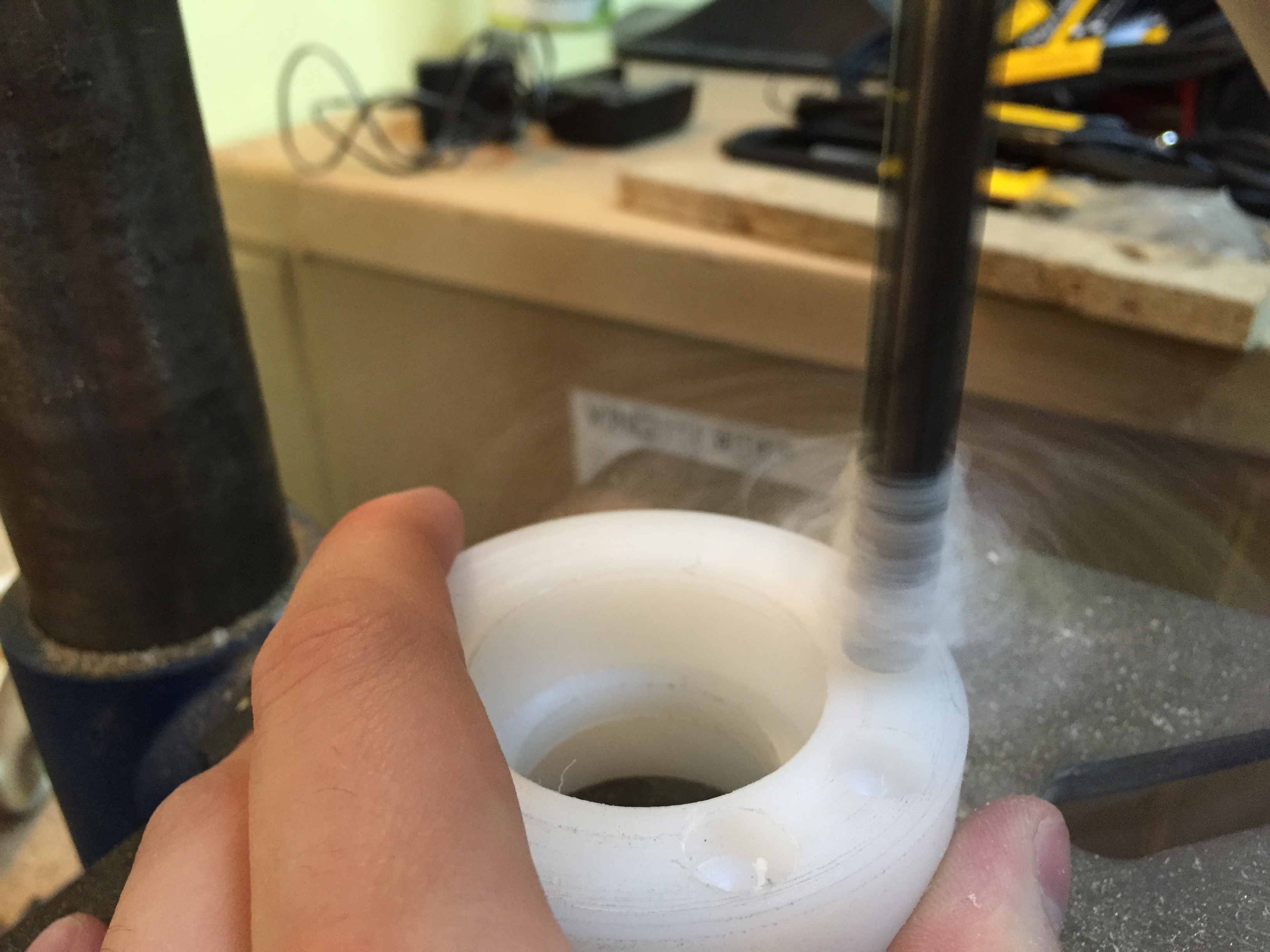

Kolejnym krokiem było wywiercenie wszystkich otworów, z racji tego, że śruby będą imbusowe(klasa 12,9 M6)a postanowiłem je schować, przerobiłem wiertło do drewna, zostawiając ten szpikulec prowadzący a powierzchnie tnące podszlifowałem, żeby dały płaską powierzchnie. Takim wiertłem wywierciłem otwór na 6mm głęboki, potem wiertłem 6mm zrobiłem otwór przelotowy.

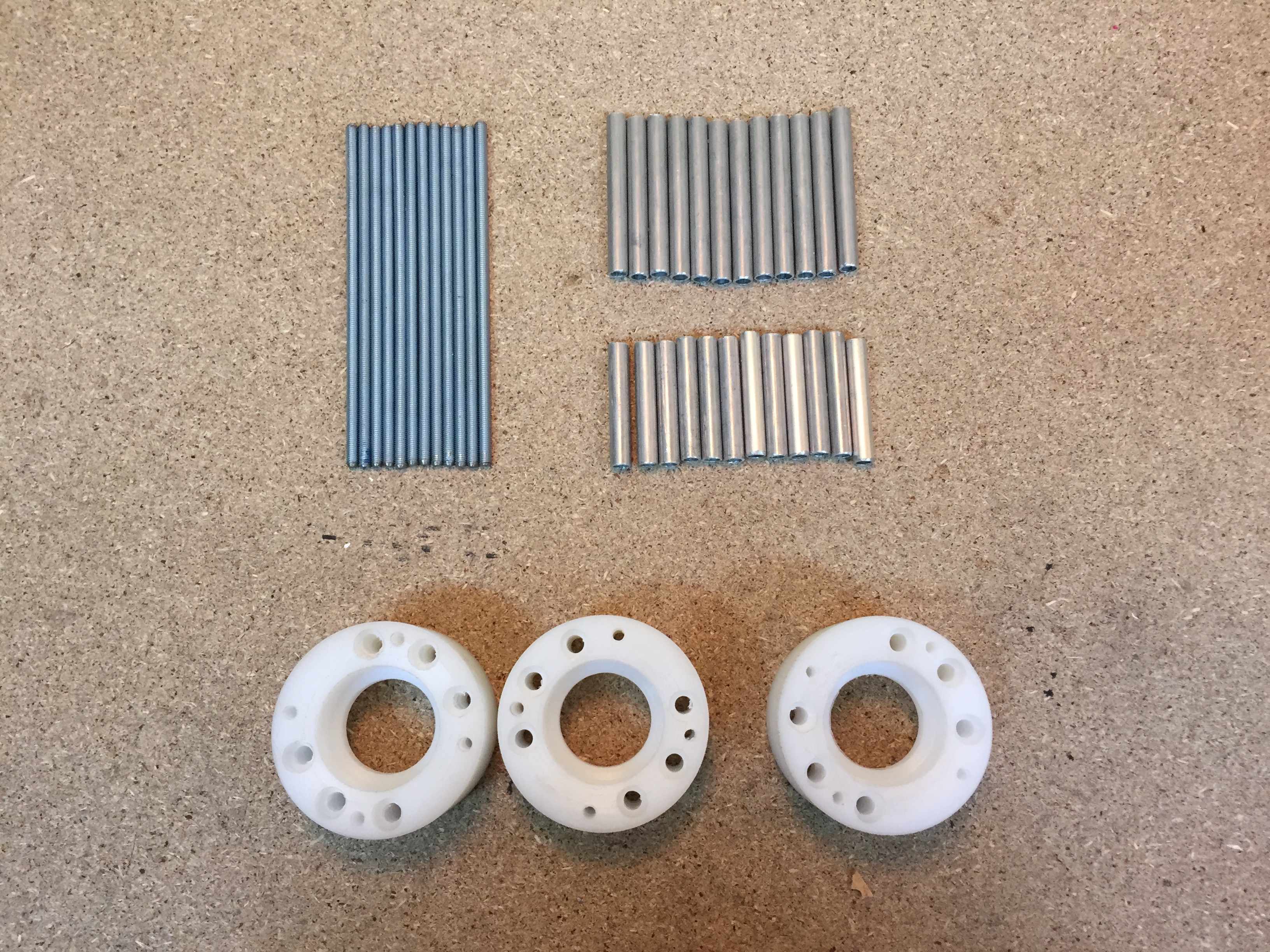

Wywiercilem równierz otwory wiertłem 4.2 a następnie je nagwintowałem na M5, tak powstały trzy obsady ze wszystkimi potrzebnymi otworami
Kolejnym krokiem było pocięcie prętów gwintowanych M5 oraz rurek na potrzebne wymiary:

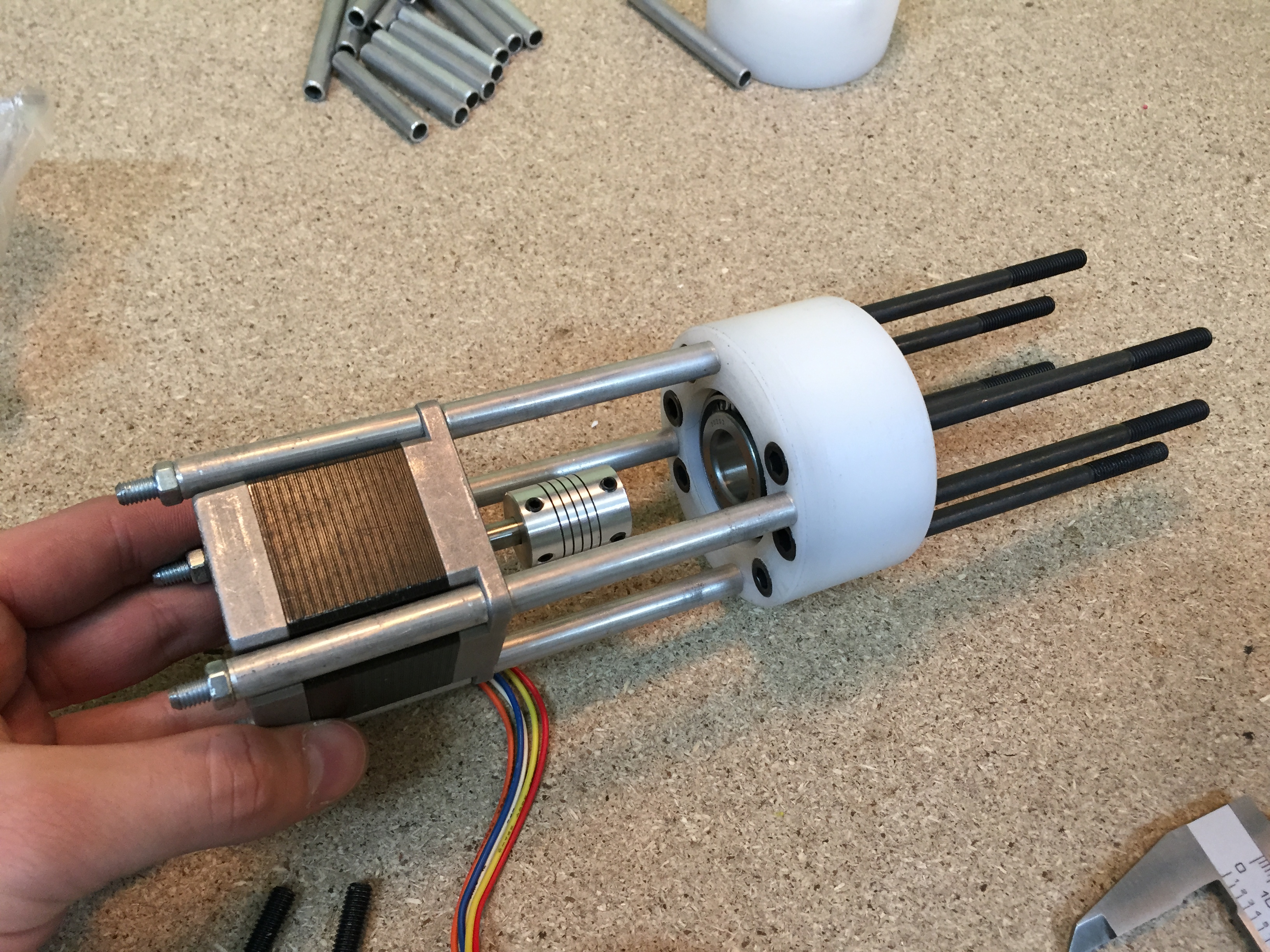

Mając wszystkie elementy przystąpiłem do montażu, zastosowałem łożyska stożkowe 30203 i silniki Step-Syn 103H6703-0342(w przypadku silników otwory montażowe były o 0,25mm za małe, musiałem je delikatnie rozwiercić). Tak wygląda gotowy moduł:

Następny krok to zrobienie drugiej strony łozyskowania oraz dotoczenie tulei(łozysko-śruba trapezowa) razem z śrubami trapezowymi.
Czekam na wasze opinie dotyczące mocowania, jeżeli ktoś by chciał zrobić takie, to dołączam dokumentacje z wymiarami i rysunkami 1:1
